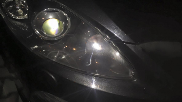

parujące reflektory
Re: parujące reflektory
Postprzez lucasnufc » 31 stycznia 2016, 19:44
Mi parowała lampa ale był to jakiś zamiennik. PO zrobieniu wentylacji bedzie wam sie zbierał kurz w lampie i patefon ja strzeli... Po zderzeniu z sarna byłem zmuszony wymienic i nowa nie paruje...

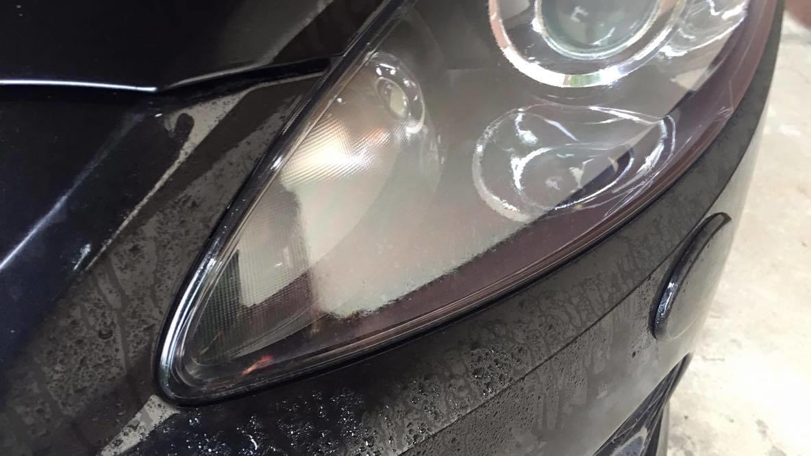

Mając całą lampę na warsztacie rozszyfrowałem którędy paruje.
Centralnie pod miejscem parowania jest zatyczka z tą właśnie mini-gąbeczką o której pisał kolega. Wystarczyło mi tylko delikatnie popsikać to miejsce wodą, a już w środku była para. Jak zamoczyłem mocniej to po prostu woda zaczęła się wlewać do środka. Plan mój jest taki, by zupełnie uszczelnić to miejsce.

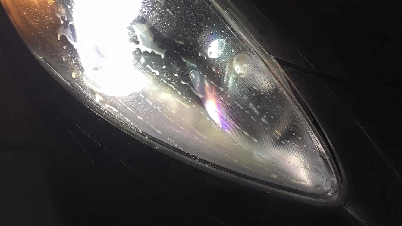

Postprzez facet03 » 26 lutego 2016, 20:41
Panowie jednak kuleczki z silikazelu były dobre na krótką metę. Dziś lampa znów zaparowana, a żeby odparowac muszę zdjąć dekiel z tyłu lampy od postojowek. Czym zaklejacie te odpowietrzniki od spodu?

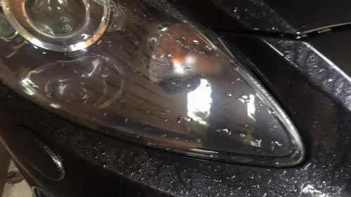

parujące reflektory
Postprzez untaztood » 26 lutego 2016, 22:08
Tak obecnie wyglądają lampy po myjni i sporym deszczu dzień wcześniej.
Zakleiłem ten wywietrznik klejem do szyb.
Dodatkowo pokusiłem się o rozklejenie lampy i wyczyszczenie soczewki, wraz z wymianą odbłyśnika.
Poniżej zdjęcie przed i po.
