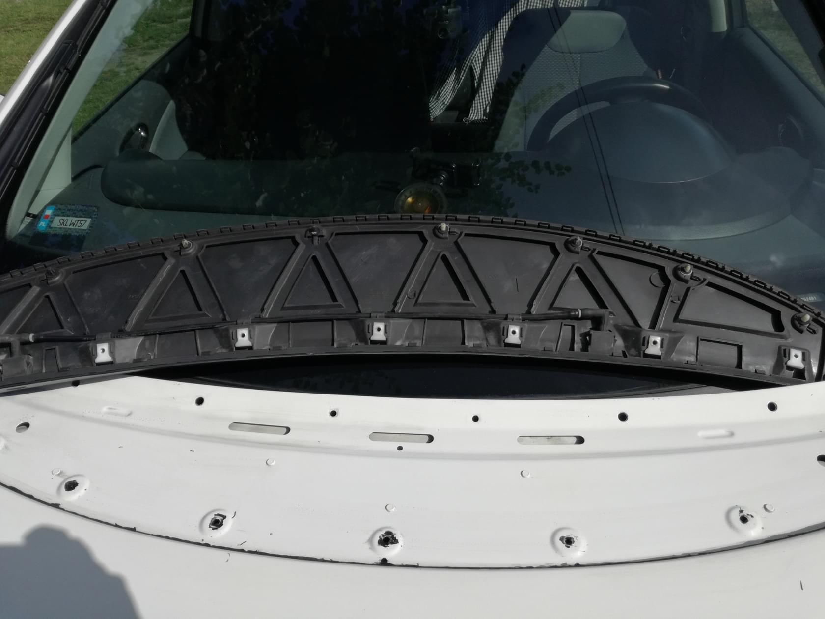

Dzisiaj sprawy wziąłem we własne ręce.
Olałem wszelkiego typu silikony itp...
Zakupiłem uszczelkę w Leroy Merlin ( 12 zł ), taśmę dwustronną oraz nowe kołki w ASO ( 6L6853575A )
Ze starych kołków przełożyłem gumki których w nowych niestety nie ma.
Demontaż blendy ( oczywiście dwa kołki są niewidoczne i są na straty )
Na poniższym zdjęciu zaznaczyłem otwory technologiczne o których pisał bzykofm które zakleiłem.
Blenda oczyszczona chemią tak aby taśma dwustronna się dobrze przykleiła.
Uszczelka po zdjęciu papierków osłaniających klej została połączona ze sobą ( jest wtedy wyższa ) Oczywiście można już kupić gotową wyższą ale akurat nie było.
Taśma dwustronna przyklejona oraz uszczelka do niej ( uszczelkę odtłuścić )
Tak wyglądało to przed dociśnięciem spinek oraz dokręceniem blendy
Po dociśnięciu i przykręceniu, czas na test wody.
Tylko deszcz przestał padać, chyba pojadę gdzieś na myjnię.
Trzymajcie kciuki za to.
Jutro się odezwę czy podcieka jeszcze czy nie.
Jak będzie wszystko w porządku zakładam nowe wygłuszenie. :-D

Re: MOKRE WYGŁUSZENIE POD KLAPĄ SILNIKA
Postprzez ravi155 » 24 września 2017, 19:28
tomek-waw napisał(a):Tak wyglądało to przed dociśnięciem spinek oraz dokręceniem blendy
a jak wygląda po dokręceniu? Nie widać tej uszczelki z zewnątrz? Nie wypycha blendy?
Był: Leon 1p FR DSG 310KM/460Nm
Jest: Audi S3 8V Sedan
ravi155
Dołączył(a): 14 listopada 2012, 18:17
Auto: Audi S3 8V Sedan
Postprzez tomek-waw » 24 września 2017, 20:02
Wygląda tak samo jak w oryginale, nic nie odstaje i nie wypycha. Uszczelka jest od środka.
Postprzez tomek-waw » 13 marca 2018, 11:34
Nie leje się, ale chyba wymaga małej poprawki. Widziałem kilka kropel po myjni i podniesieniu maski.
Ważne jest, że nie widać żadnych mokrych śladów na cewkach i świecach. Wygłuszenie jest suche.
