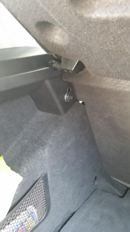

Ja mam podpięte bezpośrednio pod zasilanie ze skrzynki bezpieczników w kabinie przy drzwiach kierowcy. Proste i bezpieczne, bo nie obciąża innych obwodów i ma własne zabezpieczenie w postaci bezpiecznika.
1. Dokładasz kabelek ze złączem do skrzynki wg instrukcji http://www.golfmkv.com/forums/showthread.php?t=62584. Najlepiej zasilanie po zapłonie, a jeszcze lepiej po zapłonie z odłączeniem w momencie rozruchu. Przewód najlepiej dać o przekroju 2.5 lub 4 mm2.
2. Przewód ciągniesz w wybrane miejsce w aucie np. do bagażnika.
3. Szukasz nabliższego punktu masowego i podpinasz się z nim konektorem z "oczkiem". Przewód ciągniesz w to samo miejsce co +12V.
4. Podpinasz się do gniazda 12V (ja kupiłem używane oryginalne) i montujesz gniazdo np. w plastikowym boczku bagażnika.
5. Wkładasz bezpiecznik i możesz podpinać lodóweczkę w bagażniku.
Nie zapomnij dobrać odpowiedniego, czyli nie za dużego, bezpiecznika.

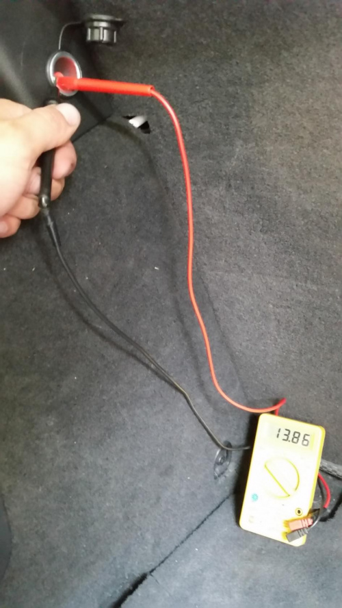

Postprzez Leon_TS_ARL » 27 marca 2018, 22:23
Co do dodatkowego gniazda polecam coś takiego :
koszt na aliexpress ok 4-5zł w sklepie elektronicznym ok 10zł
lub dla kogoś kto chce USB:
koszt w sklepie ok 25zł
wycinasz otwór, montujesz gniazdo i od spodu kontrujesz nakrętką.
Co do montażu kamerki ja jestem zwolennikiem ukrycia kabli w słupkach i wpięcia się pod plus po zapłonie w bezpiecznikach :wink:

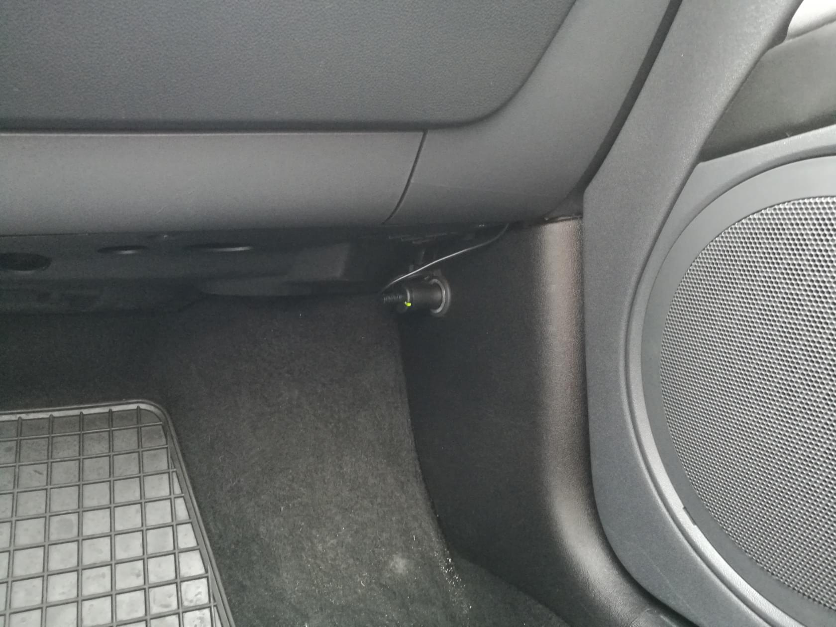

Postprzez lucasnufc » 28 marca 2018, 12:12
Jesli chodzi o video to proponuje umiescic gniazdo pod schowkiem. Kable puszczasz podsufitka i slupkiem i wystaje tylko wtyczka przy gniazdku. Ja mam tak rozwiazane. Zdjecie wyzej. Jak cos to moge cyknac z innej perspektywy

Postprzez TomR » 28 marca 2018, 17:09
Dzięki :) coś wybiorę, muszę popatrzeć gdzie będzie łatwe dojście no i jeszcze kamerkę rozlokować
