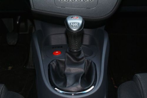

Postprzez psiko » 14 stycznia 2008, 15:21
Zdjęcia po wymianie gałki. Dodatkowo fotki rzeczy wymienionych z Fr. Mam jeszcze nie zamontowane zderzaki. Instrukcji wymiany gałki nie piszę ponieważ znajduje się ona wyżej. ;)

Postprzez bajus » 14 stycznia 2008, 21:52
BoRaS napisał(a):Gratki :) Takie gadzety dodaja autku uroku :)
kierownica :ok: fotele klasa :ok:
ale ta galka jakos do mnie nie przemawia.. poza tym, ze 6tka do 5tki :)
ogolnie rzecz biorac, chyle czola i gratuluje! :) pieknie, pieknie..
