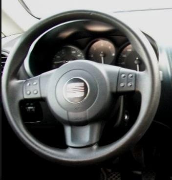

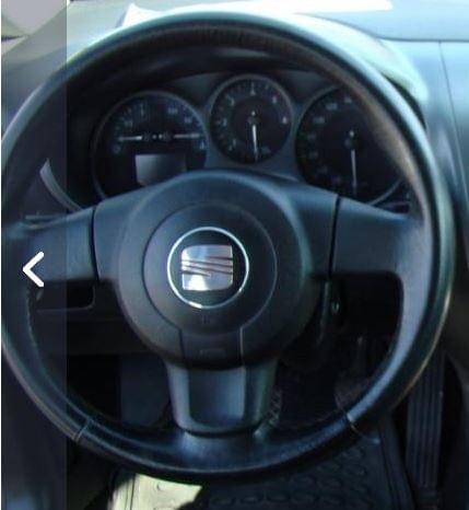

Panowie co jest dodatkowo potrzebne by wymienić kierownicę w Leonie 1P na taką multifunkcyjną?
Zwykła kierownica:
Kierownica multifunkcyjna:
A wszystko ma być pod "leonowskie" radio:
Tak sobie myślę, że z pewnością będzie potrzebna wiązka przewodów do kierownicy z poduszą bezp. i przycisków wielofunkcyjnych np. 5P0 971 584, ale co poza tym?

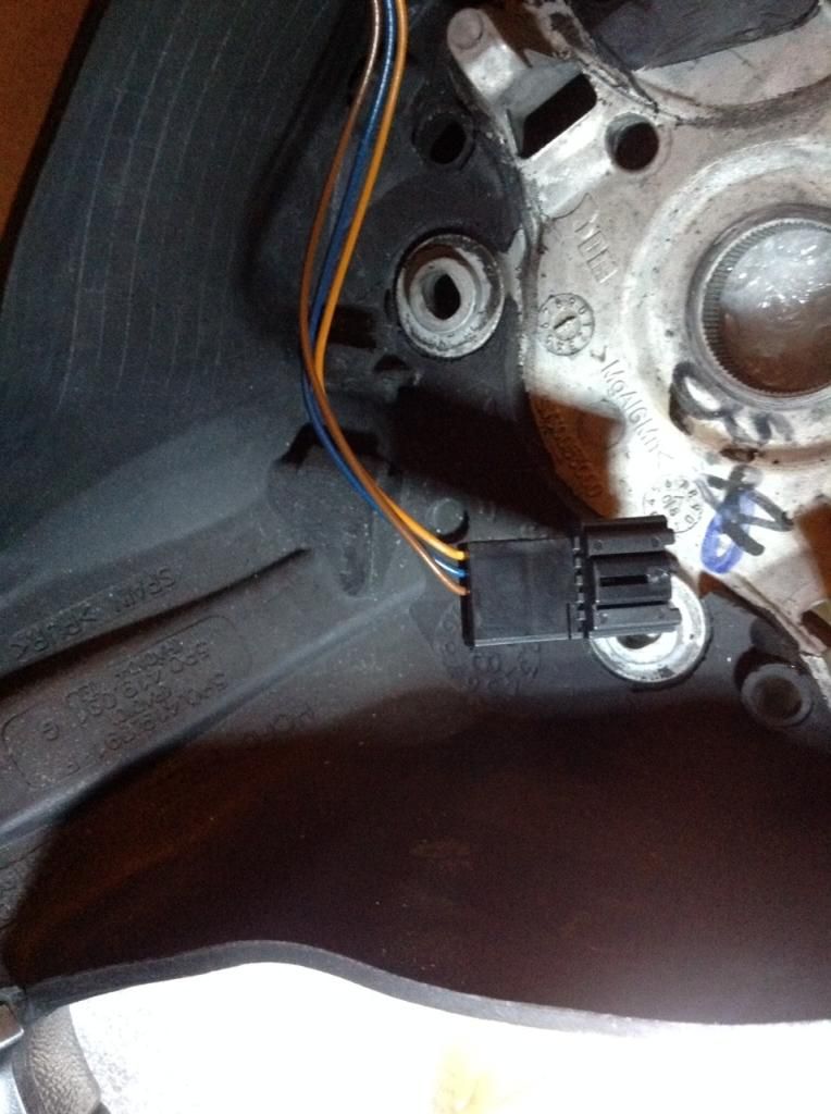

Ze swoich spostrzeżeń dodam, że należy zwrócić uwagę na przyciski w kierze i pasującej do nich wiązki kabelków. Mam kierownicę w której wtyk od przycisków ma tylko trzy przewody. Tymczasem na schematach które oglądałem powinny być cztery (brakuje szarego):
Oczywiście jakiś 'życzliwy' zerwał naklejkę z kodem przycisków więc nie za bardzo wiem czy dobrze szukam na schematach. Wyprzedzając teorie spiskowe - we wtyczce są piny więc nie wygląda żeby ktoś ten kabelek urąbał. Może ktoś podpowie co z tym brakującym przewodem.
