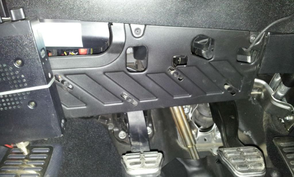

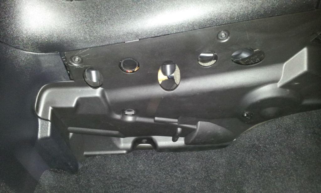

Postprzez pkonrad » 10 listopada 2012, 08:35
Lesoto napisał(a):U mnie w 1P z '08 tego nie ma... ale z tego co piszesz to płakać nie będę
Tak wygląda deska w 1P z osłoną po stronie pasażera:
A tak po stronie kierowcy:
