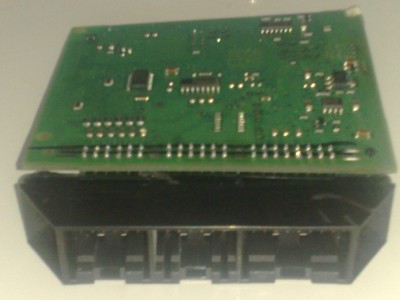

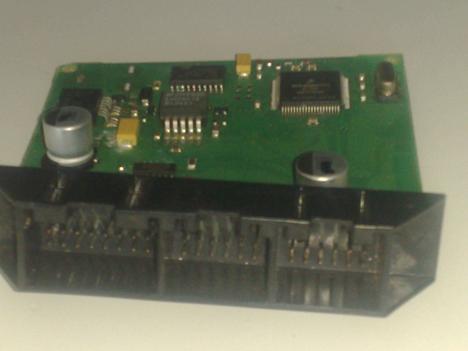

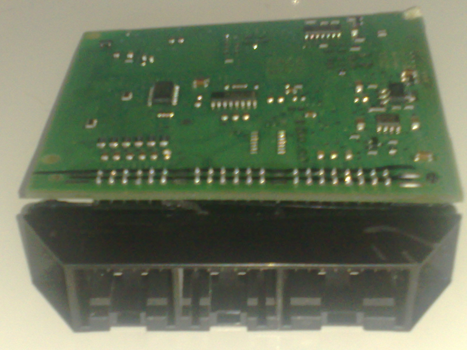

Witam,mam problem z ustaleniem centralki która znajduje się po lewej stronie tylnej od sygnalizacji parkowania. Mam pytanko czy ktoś miałby chęć i zajrzał tam i podał mi numery części ponieważ posiadam tylko środek bez obudowy, miałem go trafionego w lewy tył i koleś poszedł na łatwizne i wsadził go bez obudowy.Z boku pisze Bosch 6 033 MCO 155.i ma wejścia na 3 wtyczki. W protokole diagnozy mam błąd komputer sterujący sygnalizacji przy parkowaniu brak komunikacji. Proszę o pomoc w tej sprawie, z góry dziękuję.
Tak to wygląda
Tak to wygląda
Kedrus
Dołączył(a): 25 kwietnia 2012, 09:21
Lokalizacja: Brzeg
Auto: Seat Leon 2.0 TFSI
Re: [TDI PD] Czujnik cofania LEON II
Postprzez exb » 27 kwietnia 2012, 08:24
ale loguje Ci sie kompem do sterownika? Jak tak to tam powinno być widać Part No.
_______________________
LEON II FR+ by ECUProject
exb
Posty: 353
Lokalizacja: opolskie
Auto: Leon 1P FRrrrr
