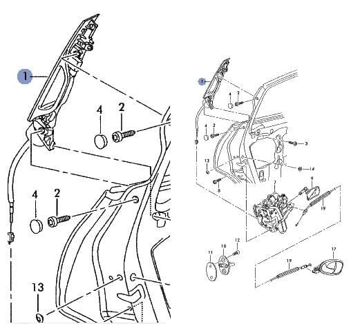

Postprzez Axee » 24 stycznia 2010, 16:10
Dla potomnych:
