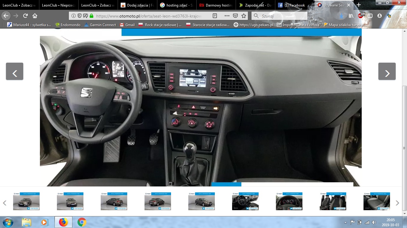

Wrzuć zdjęcie radia.

Postprzez Mariusz47 » 3 października 2019, 19:13

A jak? Sam sobie poradzę?
