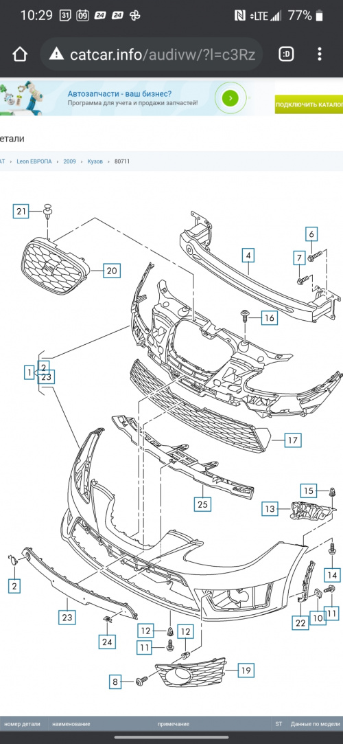

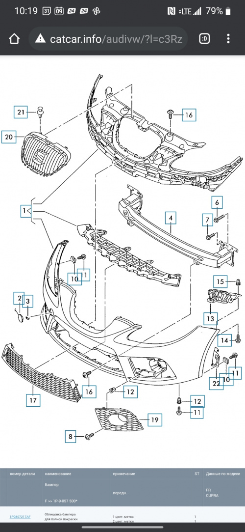

czy da się zdemontować listwę przedniego zderzaka, do której przykręcana jest tablica rejestracyjna?
Mam pierwszy model.
ObrazekObrazek Obrazek

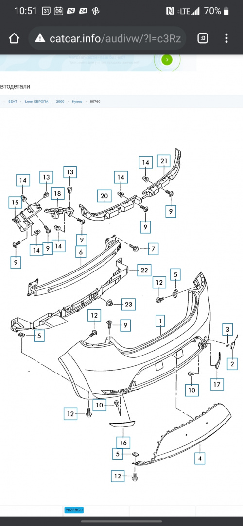

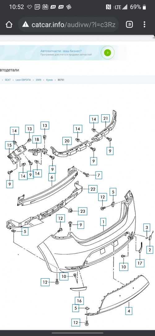

Jak zdemontować dyfuzor z tylnego zderzaka? Trzeba demontować zderzak?
Obrazek Obrazek Obrazek

Przód jest niestety integralna częścią zderzaka.
Tylny dyfuzor jest na kilku srubkach. Jak wsadzisz rękę pod zderzak to powinieneś je wyczuć.

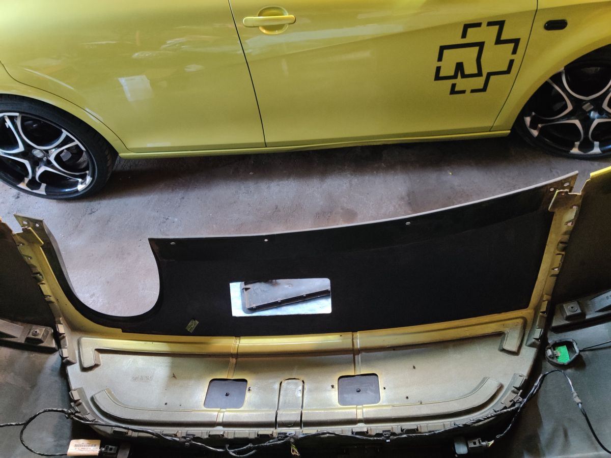

Jest na dwóch śrubach od spodu i na zaczepach w zderzaku. Ściągnąłem zderzak do montażu czujników PDC i obejrzałem dokładnie.
Obrazek Obrazek
