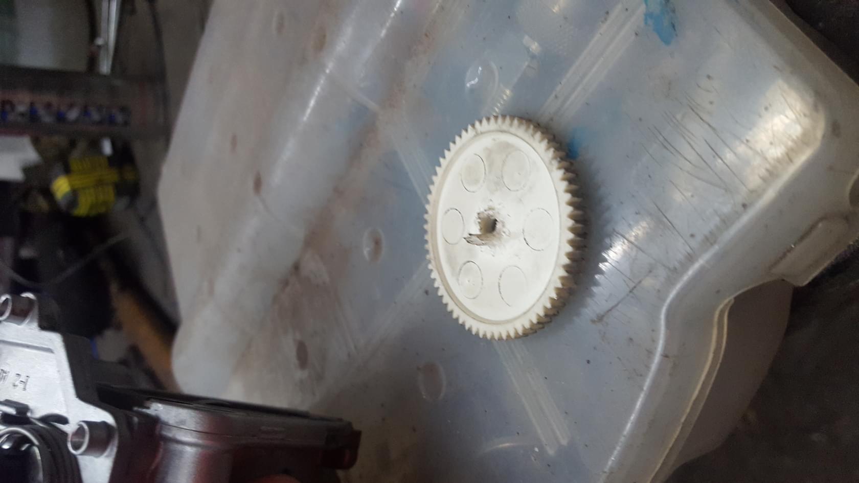

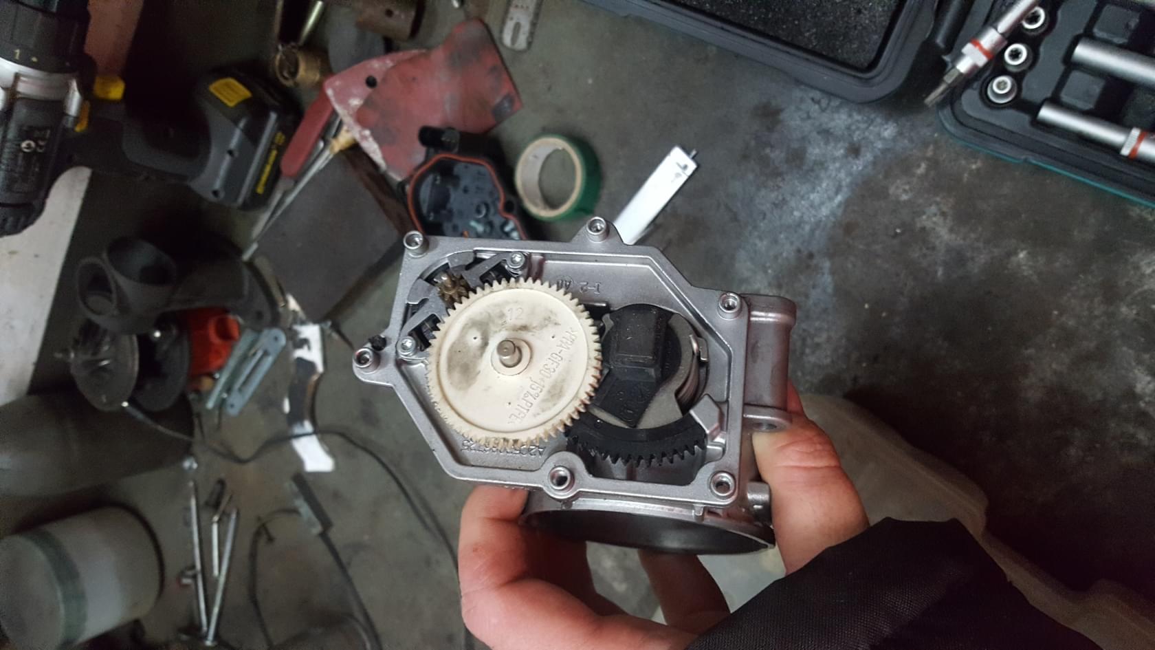

Postprzez misiu13093 » 30 grudnia 2016, 10:41
Tak wygląda przepustnica po demontażu i otworzeniu puszki z elektroniką. Tam jest zębatka o której wspominałem i za każdym tą samą i w ten sam sposób jest uszkodzona.
Kiedyś padło turbo i było regenerowane, wywalało błąd przeładowania a potem pierwszy raz urwało tą białą zębatkę ze zdjęć. Problem przeładowania został usunięty a niestety to białe koło zębate urywa się notorycznie co +-2 miesiące. Na początku parę zębów pada bo słychać terkotanie spod maski a potem jak się urwie to już świece żarowe mrugają i po paru dniach jazdy dpf do wypalenia się załącza a wypalić się nie chce, dopiero wtedy jak naprawi się ową klapę.

Postprzez piotrassenior » 30 grudnia 2016, 17:57
Kurde sorry ... źle Ci napisałem bo Ty masz BKC.
Tam jest klapa gasząca sterowana elektronicznie. Niestety kiedy pada ten mechanizm to tylko wymianka.

Nie no bez przesady :-D Raz zmieniłem samą zębatkę, potem kupułem ori ale używana a potem całkowicie nowa klapę. Tym razem użyłem sprzętu i dotoczyłem metalowa zębatkę.. Może ona nie puści tak szybko ale przyczyn dalej nie ustaliłem.
