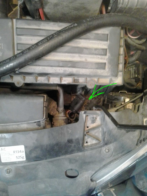

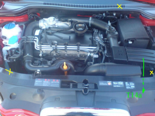

Po prześledzeniu przewodów z ecu do czujnika ciśnienia doładowania G31 widzimy na schemacie że przechodzą one przez 14 stykową wtyczkę(T14a), problemem jest zbyt duży opór na przewodach i elementach łączących.
U mnie pomogło odłączenie i przesmarowanie tej wtyczki, szczególnie brązowego styku. Dla pewności przeczyściłem wszystkie masy jakie znalazłem pod maską, najważniejszą jest ta w pobliżu ecu za przedziałem podszybia.
