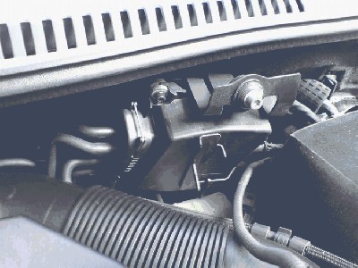

Postprzez pawelgolab » 1 kwietnia 2009, 14:24
Ponieważ nie znalazłem podobnego tematu proszę o podpowiedź co to za urządzonko. Generalnie problem polega na tym że słychać z tego urządzenia straszne świszczenie - szczególnie przy spadku obrotów. Po odłączeniu dochodzących przewodów i zakryciu ręką świszczenie ustaje.
1. Czy to urządzonko się zapchało i należy wyczyścić?
2. Czy powinno być na tyle wysokie nad lub podciśnienie które powodowałoby takie syczenie?
Silnik: BKD 140KM, 2,0TDI
Z góry dzięki za pomoc.
ps.Wszystkie przewody są szczelne i prawidłowo zamocowane.

Postprzez Macieto » 16 kwietnia 2009, 10:18
u mnie to urządzenie puszcza 5 sekundowego bąka 10sekund po zgaszeniu silnika

Postprzez marcinmj » 7 czerwca 2009, 17:36
u mnie też coś syczy z tych rejonów i niezbyt wiem co. syczy po dodaniu gazu i tak od 3tys obrotów przestaje. Muszę posprawdzać te wężyki czy nie są dziurawe. Najpierw myślałem że to dolot powietrza, ale sprawdziłem i jest ok. Jakby ktoś coś wiedział to dajcie znać.
[ Dodano: Pon 08 Cze, 2009 ]
Sprawdziłem wężyki. Syczy wężyk nr 1 dochodzący do tego urządzenia, lecz jest cały. Dochodzi do pompy podciśnienia. Co to oznacza, że ta pompa ma dosyć??

Postprzez pawelgolab » 3 sierpnia 2009, 17:12
Po długich oględzinach :) pewien mechanik znalazł rozwiązanie,
a mianowicie powietrze tłoczone przez turbinę przechodzące przez intercooler niestety uciekało. Poluźniła się mocowanie na wejściu do intercoolera przez którą uciekało sprężone powietrze. Stąd to syczenie! Dość ciężko to znaleź z tego względu, że intercooler znajduje się pomiędzy chłodnicą wody a klimą.
Po odłączeniu przewodów z elektrozaworu turbina praktycznie nie pompowała powietrza więc nie było słychać świstu. Nie wiem czy to samo jest u Ciebie ale może przybliżyłem Ci mój temat. Mam nadzieje, że pomoże wrażenia po naprawie podam wkrótce...

Re: Świszczenie - syczenie, EGR ?
Postprzez marcinmj » 3 sierpnia 2009, 21:40
Sprawdzę to u siebie i też dam znać.
Postprzez TuneFORCE » 12 sierpnia 2009, 13:17
a co do EGR to i tak to wywalić polecam ;)
Postprzez marcinmj » 6 września 2009, 22:33
I już wszystko wiadomo! Posprawdzałem wszystkie doloty i git z nimi wszystko ok.
W końcu komputer wyrzucił błąd i okazało się, że przepustnica do wymiany. Także jutro stawiam do mechanika i niestety wymiana dwumasu i nieszczśniej przepustnicy ;) ,

Postprzez lucasnufc » 28 czerwca 2015, 20:11
Mozecie mi Panowie powiedzieć jakiej średnicy są te węże podciśnienia? Bo chciałem wszystkie wymienić
-- 28 czerwca 2015, 21:11 --
I co najważniejsze jak rozbiera się to ustrjstwo na pierwszym zdjęciu bo chciałem wymienić wszystkie te weze
