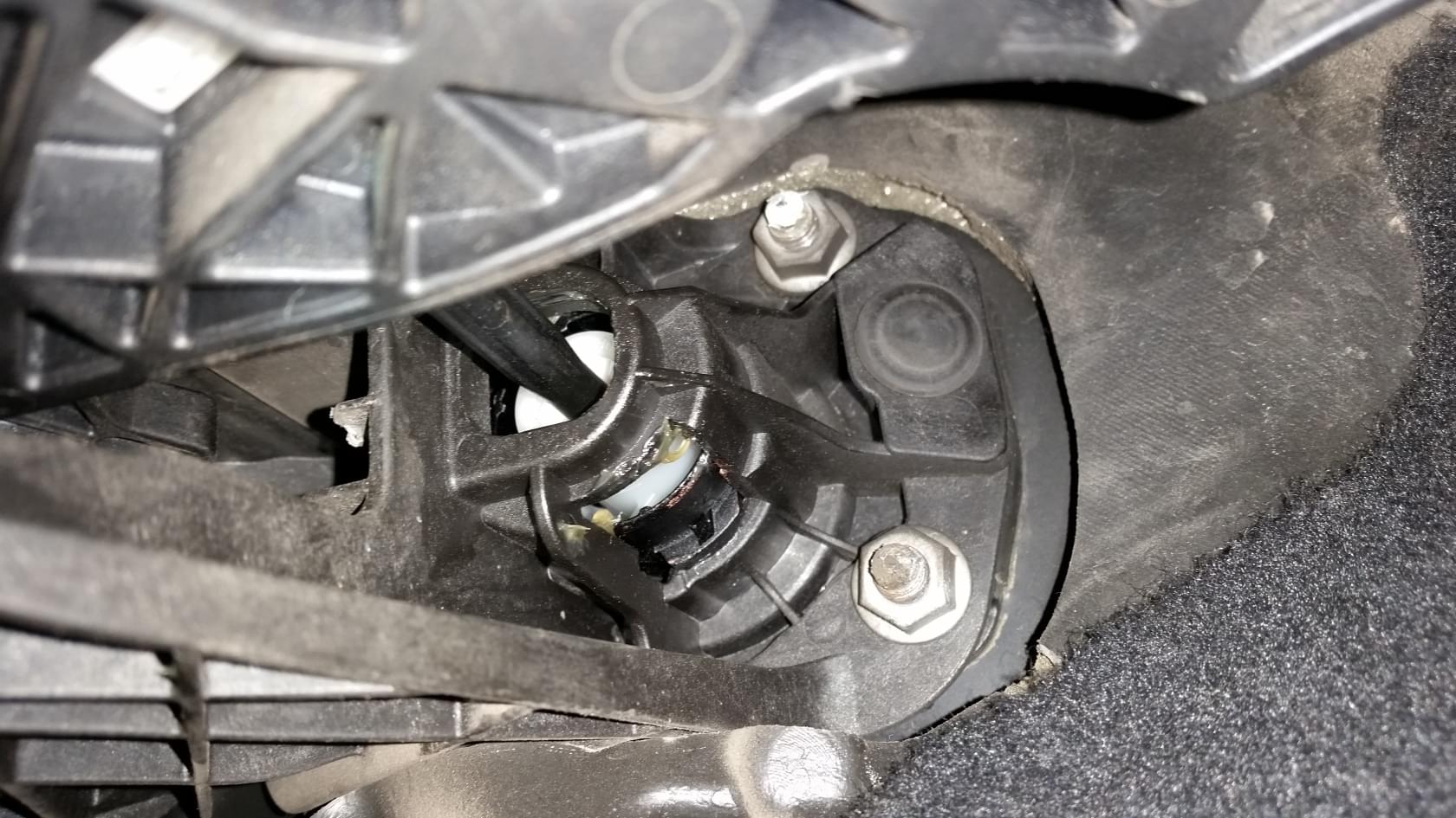

Postprzez lucasnufc » 30 maja 2016, 10:02
Panowie ta spreżyna zwrotna przy pedale powinna być jakoś widoczna? Bo u mnie z zewnątrz jej nie widzę. Wczoraj w pracy jeździłem superbem z 2008r i przy wciskaniu sprzęgła czuć że jest na samym końcu sprężyna która odbija pedał a po kilku centymetrach wciska się sprzęgło. U mnie czegoś takiego nie ma . Na samym końcu jest jakby luz i od razu wciskało się sprzęgło dlatego wydaje mi sie, że Axee miał racje z tą sprezyną tylko nie wiem jak sie do teg dobrac... Obrazek

Postprzez Axee » 4 czerwca 2016, 00:06
Bardzo dobre ujecie, na tym zdjeciu widze brak sprezyny zwrotnej ... jakby to powiedziec: 'nasi' tu byli ... sama by raczej nie wypadla :hahaha:
