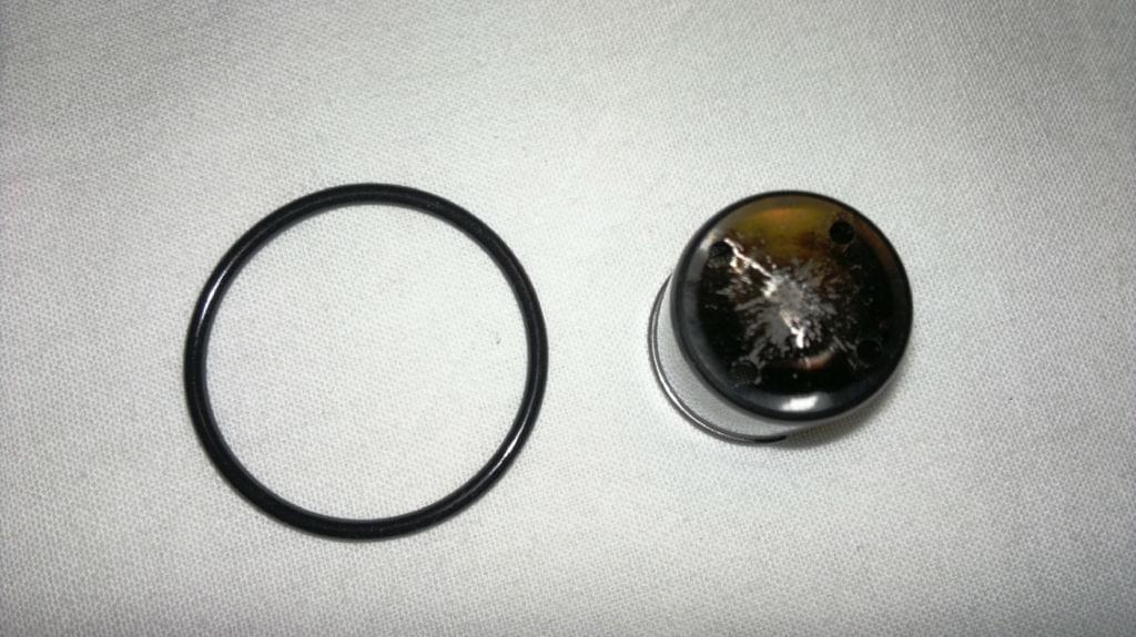

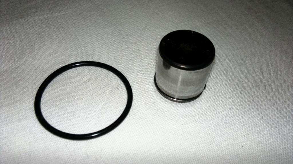

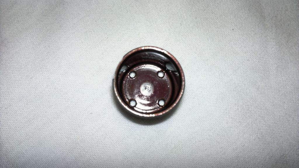

Postprzez krz_p » 11 września 2009, 07:13
na zużyty popychacz pompy paliwa, a co za tym idzie jeszcze wałek i pompa nie ma żadnej akcji serwisowej, przynajmniej w pl
popychacz podlega wymianie gwarancyjnej jak będzie tak wytarty, że będzie w nim dziura na wylot, inaczej jest to dla nich normalne zużycie eksploatacyjne
a uszkodzone auta, i to nawet po gwarancji naprawiają ASO cichaczem, bez rozgłosu
doskonale wiedzą, że takie awarie występują ale oficjalnie się do tego nie przyznają
tak wyglądał popychacz u mnie po niecałych 20kkm
jak widać jego przetarcie jest po prostu kwestią czasu, wcześniej czy później wysiądzie on w każdym silniku

Postprzez pkonrad » 10 września 2012, 20:57
No i jestem po wymianie popychacza. Poszło sprawnie, szybko i tanio. Za wymianę w ASO Seat Solo Kielce zapłaciłem niecałe 50zł brutto :twisted:
Popychacz po ponad 46k km wygląda moim zdaniem bardzo dobrze.
Poniżej fotki mojego wyciągniętego popychacza i o-ringa. Nowy o-ring był taki sam tylko zielony:
Re: [PB Turbo] Chwilowy zanik mocy w Leonie 1P FR 2.0 TFSI
Postprzez martig » 11 września 2012, 09:11
pkonrad, mój wygladał na mniej zużytego
