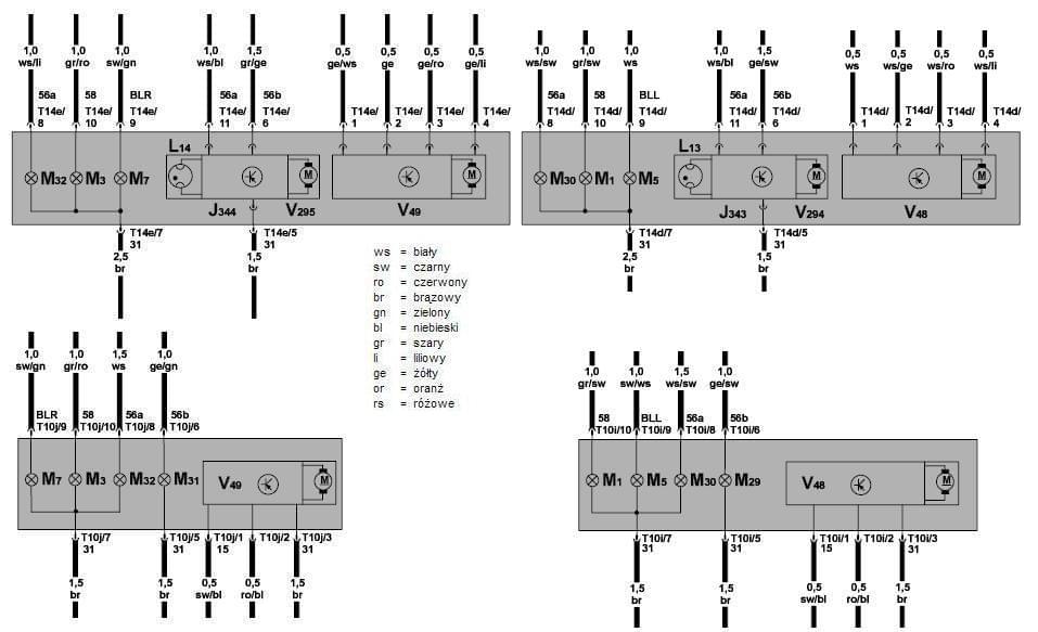

Postprzez Norbertoo » 22 listopada 2012, 11:34
Czy posiada może ktoś z was schemat kostki + opis kabli które za jakie światła odpowiadają ?

Norbertoo napisał(a):Czy posiada może ktoś z was schemat kostki + opis kabli które za jakie światła odpowiadają ?
Posiada.
Re: Bi-xenon nieskrętny - schemat kostki
Postprzez Axee » 27 listopada 2012, 00:13
Bi-x:
L13 - Żarówka lewej lampy wyładowczej (ksenonowej)
M1 - Żarówka lewego światła pozycyjnego
M5 - Żarówka przedniego lewego kierunkowskazu
M30 - Żarówka lewego światła drogowego
T14d - Złącze 14-stykowe
V48 - Siłownik układu regulacji zasięgu lewego reflektora
V294 - Siłownik przesłony lewego światła mijania
L14 - Żarówka prawej lampy wyładowczej (ksenonowej)
M3 - Żarówka prawego światła pozycyjnego
M7 - Żarówka przedniego prawego kierunkowskazu
M32 - Żarówka prawego światła drogowego
T14e - Złącze 14-stykowe
V49 - Siłownik układu regulacji zasięgu prawego reflektora
V295 - Siłownik przesłony prawego światła mijania
H7/H1:
M29 - Żarówka lewego światła mijania
T10i - Złącze 10-stykowe
M31 - Żarówka prawego światła mijania
T10j - Złącze 10-stykowe

Postprzez Norbertoo » 27 listopada 2012, 07:56
Wielki dzięki :piwo: Przeszukałem chyba cały Internet i nie znalazłem nic w tym temacie :)
