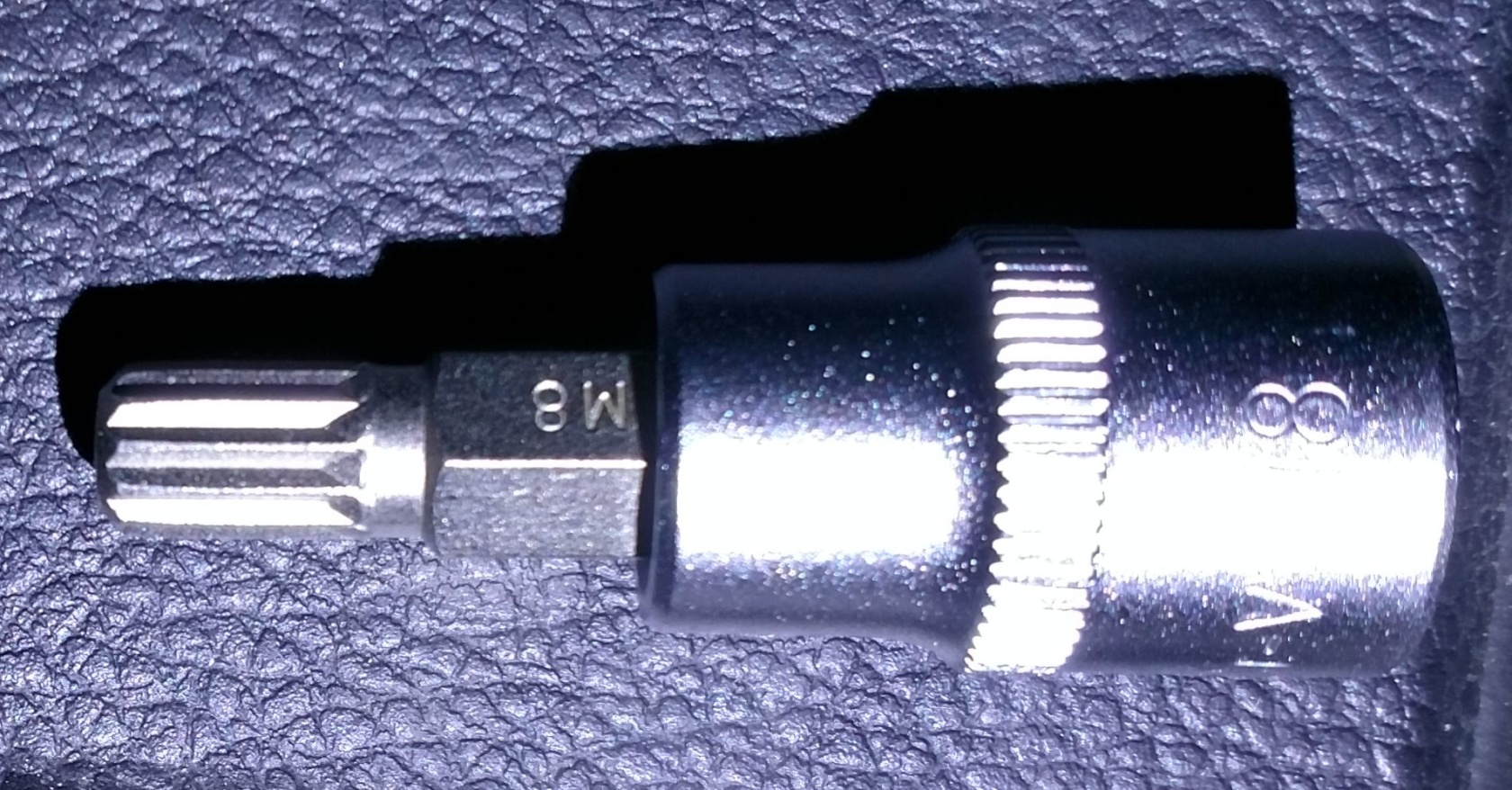

Re: Zamek tylej klapy
Postprzez doublepulsar » 29 stycznia 2019, 17:59
Zamek i bolec na którym zamek się zatrzaskuje odkręcisz spline, dokładniej m8

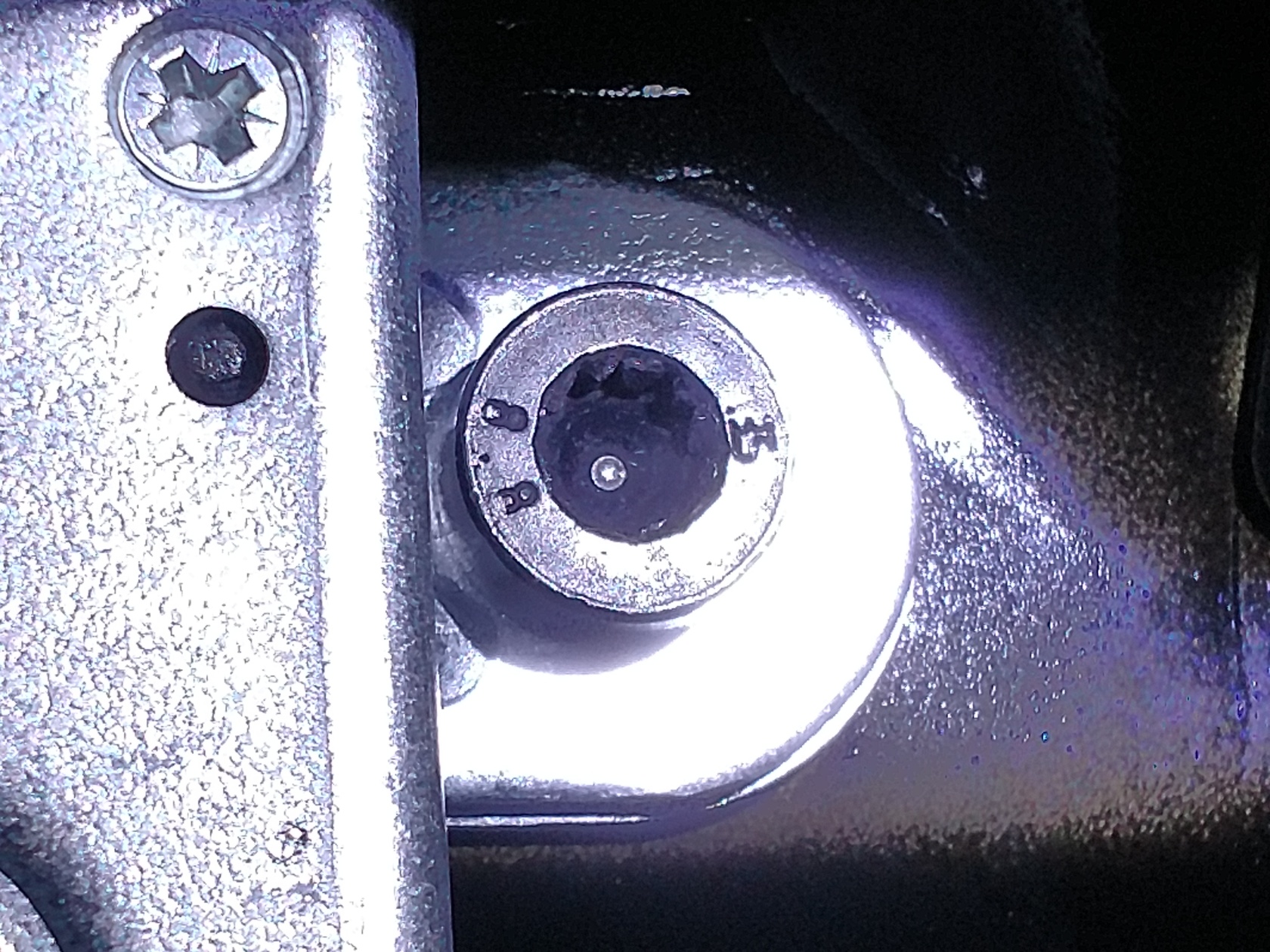

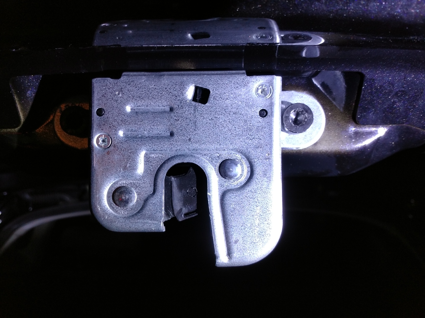

Cześć,
Mam problem z odkręceniem zamka tylnej klapy bagażnika.
Byłem przekonany, że potrzebny będzie klucz torx 12 spline 8, który pasuje idealnie w przypadku zamków drzwi bocznych, jednak tutaj śruby wyglądają trochę inaczej i klucz nie pasuje, tzn. wchodzi jedynie na co najwyżej milimetr.
Możecie coś doradzić?
Postprzez doublepulsar » 29 kwietnia 2019, 14:52
Spline 8 i młotek, ja tak zrobiłem w moim :twisted:
Postprzez Snakeyes » 29 kwietnia 2019, 18:02
Dzięki za odpowiedź, ale już sam na to wpadłem. Potwierdzam, że działa :-D .
