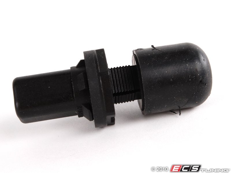

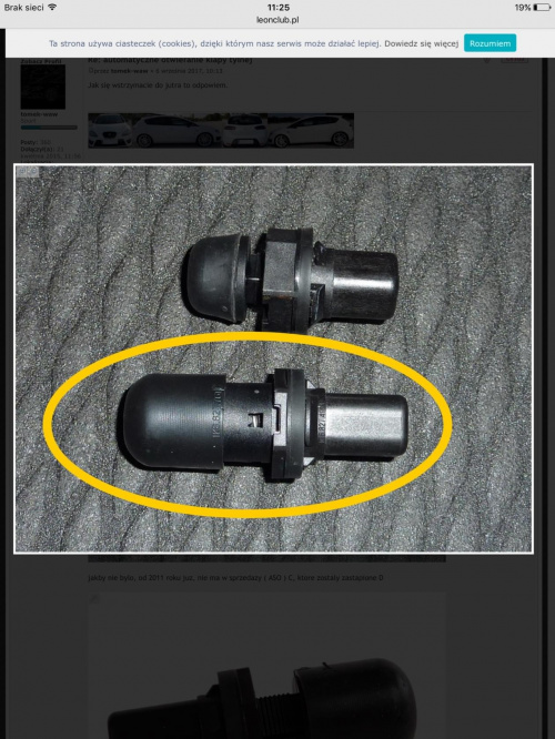

Postprzez tomek-waw » 5 września 2017, 17:29
Kolega PHIL COVERDALE z grupy WLC na FB podesłał opis co i jak z tym modem. ( tłumaczenie google )
FAQ - Czego potrzebuję?
>>Para VW Scirocco Zderzaki. Numer katalogowy 1K8827761D.
Dają pokrywy bagażnika początkowy impuls po zwolnieniu mechanizmu blokującego.
>> Para Skoda Octavia MK1 rozpórki.
Istnieją różne numery części do nich i różnymi siłami wysuwania; 1U6827550E (wysuwania siły 500nm) te dopasowano do standardowego Octavia
1U6827550F (wysuwania siły 515NM) te dopasowano do Octavia z wycieraczką tylnej
1U6827550G (wysuwania siły 550 nm) (prawdziwego część przerwano sierpnia 2010) te dopasowano do Octavia z spojler ( VRS)
1U6827550H (Eject siły 565NM) zostały one zamontowane Octavia z tylnym spojlerem i wycieraczka tylnej
Dlatego niektóre Leony z tego moda wyposażonego będzie miał mocniejszy otwór niż inne i trudniej będzie zamknąć.
Standardowe rozpórki Leon ma siłę wysuwania z 320Nm.
>> Coding (nie dotyczy wszystkich)
Pre lifting Leons będą musiały być kodowane przy użyciu VCD lub podobny włączyć funkcję na pilocie zdalnego pilota.
Jak mam to zrobić?
1a. Zacznij usuwając standardowy Leon Zderzaki z 24mm klucza lub gniazda. Zaledwie ćwierć obrotu to zrobi.
1b. Pasować guz Scirocco zatrzymuje się w ten sam sposób.
1c. Użyj klucza imbusowego 3 mm do uelastycznienia ogranicznik tak, że może poruszać się swobodnie po obu stronach i zamknąć bagażnik. 1d. Otworzyć bagażnik i kliknij każdy zatrzymać się kilka kliknięć, a następnie ostrożnie dokręcić z powrotem z klucza imbusowego 3mm. Nie overtighen!
2a. Za pomocą małego płaskiego śrubokręta, zwolnij metalowe zaciski trzymające w standardzie Leon zastrzały i usunięcia. Należy pamiętać, że pokrywa bagażnika spadnie w tym momencie. Wspierać go ze swojej głowy lub innych środków, lub znaleźć inny zestaw rąk aby Ci pomóc!
2b. Założyć nową podporę w miejsce standardowego.
2c. Powtórz kroki 2a i 2b na drugiej stronie.
3a. Korzystanie VCD wybrać i otworzyć moduł 46 (Central Conv.)
3b. Wybierz 'Kodowanie -07'
3c. Wybierz 'Długi Coding Helper'
3d. Wybierz 'bajt 1' i zaznaczyć „Zamek Centralny (tylny przykrywką) SoftTouch (bezpośredni otwarty / no release)
3e. Zamknąć pomocnika i wybierz „Do It!”
Tekst oryginalny do kodowania:
3a. Using VCDS, select and open module 46 (Central Conv.)
3b. Select 'Coding -07'
3c. Select 'Long Coding Helper'
3d. Choose 'Byte 1' and tick 'Central Locking (Rear Lid) Softtouch (direct open/no release)
3e. Close the helper and select 'Do It!'
Te instrukcje były dokładne VCD na moim 2009 pre liftingu. Funkcja może być umieszczony w innym miejscu na Ciebie, ale nadal w module 46 i nadal nazywa się to samo! Nadzieję, że to był pomocny przynajmniej kogoś ...

Odboje z sirocco są na sprezynkach ruchome No co wy i się roznia od zwykłych
Arczii
Posty: 572
Re: automatyczne otwieranie klapy tylnej
Postprzez Axee » 6 września 2017, 07:41
tomek-waw napisał(a):Odboje niewiele się u mnie różnią od tych z Sirocco. Dlatego nie zmieniałem. Jak masz takie same jak u mnie to zostaw.
VW ma trochę dłuższy gumowy grzybek.
A swistak zawija w sreberka. A pod grzybkiem w tych od Scirocco jest sprezyna, ktora przy zamknietej klapie jest zgnieciona, i po otwarciu zamka sie rozpreza i odbija klape.

W temacie występują dwa numery odbojow z scirocco: 1k8827761c oraz 1k8827761d , czy ktoś wie jaka jest różnica ? W scirocco podobno występowały normalne i ze sprężynka - które my teoretyczne potrzebujemy.
Postprzez bzykofm » 6 września 2017, 09:51
chlorek napisał(a):To może grupowo zamówimy na zlot. Będzie taniej :). Jak michu i bzykofm chce to mamy już trzy osoby :).
Ja już kupiłem :oops: tzn. tylko siłowniki.
Posty: 3474
Postprzez tomek-waw » 6 września 2017, 10:00
michu napisał(a):1k8827761c oraz 1k8827761d
Pierwszy został wycofany z produkcji i zastąpiony z literką D.

Postprzez miroA3 » 6 września 2017, 11:06
moim zdaniem tak C jak i D ma sprezyne
na tym zdjeciu widac zwykly vs C ( widac w nim sprezyne )
jakby nie bylo, od 2011 roku juz, nie ma w sprzedazy ( ASO ) C, ktore zostaly zastapione D

Postprzez Arczii » 6 września 2017, 11:28
Ja posiadam ten co na zdjeciu i działa tak jak powinnio

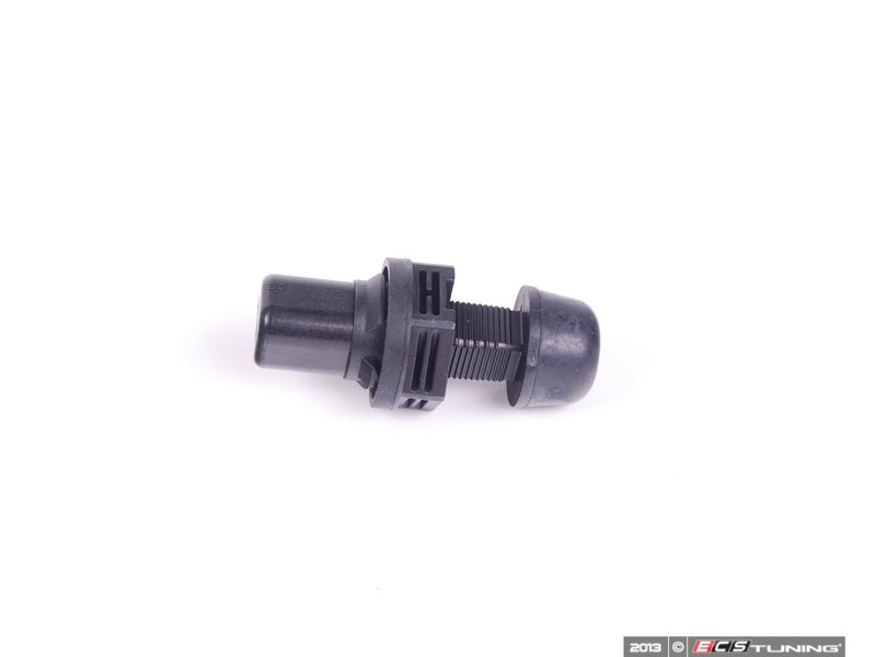

Dziś kupiłem odboje od Sirocco 1K8827761D.
Nie mają one żadnej sprężynki. Odbijają identycznie jak moje Cuprowskie. Mają skok ok. 2mm.
Mogę jedynie powiedzieć, że moje siłowniki ( 470Nm ) są delikatnie za słabe. Dokupię jeden o sile 500Nm i podmienię. Nie chcę aby było za mocno.
tomek-waw
Posty: 531
Auto: GTI
Postprzez miroA3 » 7 września 2017, 12:39
patrz na ten film, on ma właśnie D, ewidentnie mają sprężyne, co by je tak odbijało
https://www.youtube.com/watch?v=vEbiR5IjUHw
odblokowałeś je w ogóle ?? patrz na film
