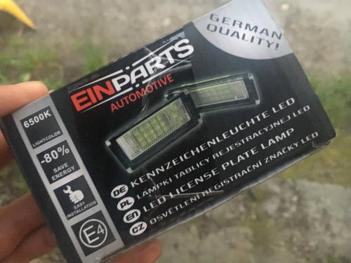

Kiedyś kupiłem ledy z radiatorami fajnie świeciło przez pierwszy rok po tym czasie jedna świeciła mocniej druga słabiej wiec postanowiłem wymienić
Teraz posiadam takie i jestem bardzo zadowolony odziwo dobrze spasowane i świecą tez bardzo fajnie
