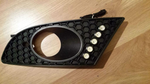

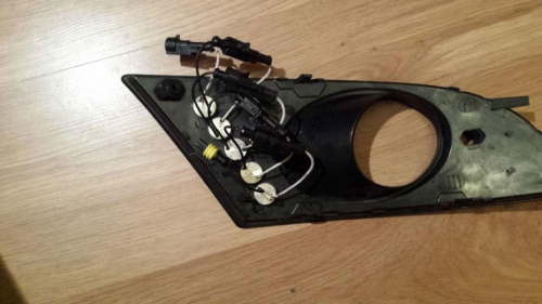

Kupiłem w końcu swojego upragnionego Leona i chcę na w nim wprowadzić w nim kilka modyfikacji.
Pierwsza z nich do montaż świateł do jazdy dziennej. Widziałem że na forum temat został już mocno porszony jednak chciałbym znać waszą opinię odnośnie mojego pomysłu.
Na allegro znalazłem takie rozwiązanie:
Cena kompletu ( 10 szt - 2 x 5 szt. ) to koszt 199 zł. Osobiście chciałbym to zrobić trochę inaczej, dodać po 3 szt led na każdą ze stron i podciągnąć te 2-3 ostatnie szt. na samym końcu do góry, a całość puścić pod lekkim kontem. Coś podobnie jak na poniższym obrazku:
Oczywiście zwykłe kreski nie oddają wyglądu ale mają przedstawić zamysł.
Teraz nasuwa się pytanie, co z podłączeniem świateł do instalacji. Czy nie będzie wyrzucało błędów ze spaloną żarówką? Co z obciążeniem instalacji, czy nie będzie tych żarówek podpiętych za dużo: 6-18 szt?
Z góry dzięki za odpowiedź...

Postprzez Misiek » 29 grudnia 2013, 13:14
Seba1988, te psełdo soczewki odpuść sobie. Po pierwsze to są pod H7 nie pod xenon, po drugie te paseczki to światła postojowe a nie dzienne.
Zakładaj ori xenon i porządne światła dzienne.
Na drodze pełno debili co byle paseczki wkładają, robią z auta choinkę i uważają że są widoczni na drodze... a często słońce które odbija się od chromowanych elementów mocniej świeci niż te psełdo światła dzienne.
Nie będziesz miał żadnego błędu żarówki, 1-podłączasz pod masę,2-plus po stacyjce i do 3-świateł mijania, tyle.
To czy w komplecie będą wtyczki i wiązka to zależy od tego jakie światła kupisz. Ja zakładałem Hela i nie było wiązki w komplecie choć światła tanie nie były :roll: ... ale to akurat nie problem. Kupujesz wtyczki "szczelne" wraz z pinami i sam wiązkę zrobisz bez problemu.
Sebool2006 artykuł co dałeś tyczy się głównie tych psełdo dziennych. Jak masz porządne światła z homologacją umiejscowione zgodnie z przepisami to mogą Cię w dup@ pocałować...

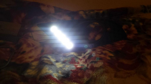

Przymierzam się do dokonania zakupu świateł do jazdy dziennej (linki poniżej) czy ktoś z Was z nimi się zetknął. Jeśli tak to jaką macie opinię co do wykonania, żywotności, itp.
Ciekawe są te ciemne tylko nie wiem jak to się będzie miało do późniejszego przeglądu czy kontroli drogowej. Jest to troszeczkę wydatek więc nie chciałbym być niezadowolony z zakupu.
http://skottuning.com/leon-modulite/801 ... zarne.html
lub
http://skottuning.com/leon-modulite/801 ... lnymi.html

Postprzez zwirek75 » 14 stycznia 2014, 22:42
Woytasio napisał(a):Ciekawe są te ciemne tylko nie wiem jak to się będzie miało do późniejszego przeglądu czy kontroli drogowej.
Nie ważne jak wyglądają, kiedy są zgaszone :) - ważne jak wyglądają kiedy świecą.

Postprzez ekcaj88 » 31 marca 2014, 00:40
Ja u siebie zrobiłem tak ponieważ chciałem zachować halogeny i mieć światełka do jazdy dziennej tylko, zamiast wydawać 700zł wolałem poświecić 5h pracy a efekt wyszedł taki 8) :
W naszych Leosiach akurat jest mało miejsca do popisu z powodu zbyt małej ilości miejsca, w Toledo 3 jest większe pole manewru. Światełka jakie zastosowałem posiadają wszystkie wymagane certyfikaty :
http://allegro.pl/swiatla-do-jazdy-dzie ... 04730.html
Tutaj coś odnośnie oznaczeń i montażu światełek do jazdy dziennej
http://karmax.pl/wsparcie/83-swiatla-do ... ze-pytania
Od razu powiem nie kupujcie 6 diodowych oraz większej średnicy po prostu ich w taki bezinwazyjny sposób nie upchniecie. Światełka nie powodują żadnych błędów w kompie. Wymagają podpięcia masy, +12V oraz kabelka informacyjnego pod światło pozycyjne tak aby gasły gdy włączymy światła (pozycyjne, mijania) u mnie w wiązce reflektora o ile dobrze pamiętam odpowiedzialny był za to brązowo-biały kabelek :wink:
Ps. Jak widzi wam się efekt końcowy :mrgreen:

Postprzez -arti- » 31 marca 2014, 10:03
A czy wiertło średnicowe dostałeś przy zakupie DRL-ów /tak jak jest pokazane na stronie, którą podałeś?
Wierciłeś od tylnej strony maskownic?
Gdzie zamontowałeś moduł/automat ON/OFF?
Czy zapalają się przy rozruchu /w trakcie/?
A gasną /ile sekund/ po wyłączeniu zapłonu?
Jedyne pytanie to takie: Jak będzie z ich trwałością - rzecz chyba nie do określenia?
I na pewno żadna ,,wiocha". Jest Super !!!! :brawo:

Postprzez ekcaj88 » 31 marca 2014, 12:12
Tak wycinak na otwory jest w zestawie ;) Wiercone od strony tylnej na wysokich obrotach tak aby nie uszkodzić plastra miodu (powiem, że szło jak w masło). Przed wierceniem proponuje najpierw zrobić sobie wzornik z kawałka blachy tak aby rozmieścić otwory symetrycznie (nawiercić wstępnie małym wiertełkiem), odstępy miedzy otworkami 2,3mm. Z tego co pamiętam trzeba też było delikatnie podszlifować rancik w zderzaku bo brakowało jakieś 4mm żeby idealnie pasowało ;) – żaden karabin również poszło na piechotę i nie miało na nic wpływu odnośnie mocowania całej zaślepki i trwałości zderzaka .
Moduł zamontowałem między akumulatorem, a skrzynka z bezpiecznikami na opaskę zaciskową dzięki czemu podpiąłem +12V bezpośrednio do skrzynki, a masę do karoserii. W efekcie nie widać aby było coś dłubane na własną rękę później dorzucę fotki sami zobaczycie
Nie wiem jak dokładnie działa moduł ale włącza się samoczynnie gdy wyczuje duży skok prądu czyli w trakcie rozruchu, gasną po około 2 sekundach od zgaszenia silnika lub gdy włączymy światła pozycyjne gasną od razu. Nie wiem czy było tu mówione w poprzednich postach, że światła do jazdy dziennej mają samoczynnie gasnąć gdy użyjemy innych świateł (pozycje, mijania). Z tego względu wpiąłem się w wiązkę reflektora po stronie kierowcy.
Z trwałością to tak po zimie utlenił się jeden kabelek przez co cała wiązka zaczęła słabiej świecić ale sądzę, że to było z mojej winy podczas montażu ponieważ wepchnąłem jeden klimator (szkiełko) przez co dostała się woda z solą. Koszt naprawy to 10cm kabelka + 20 min czasu ;)
O trwałość diód i modułu raczej bym się nie martwił prędzej przyjdzie nam kable wymienić na nowe no ale gdyby komuś padła to Model biały zimny o barwie 6000k-6500K:
