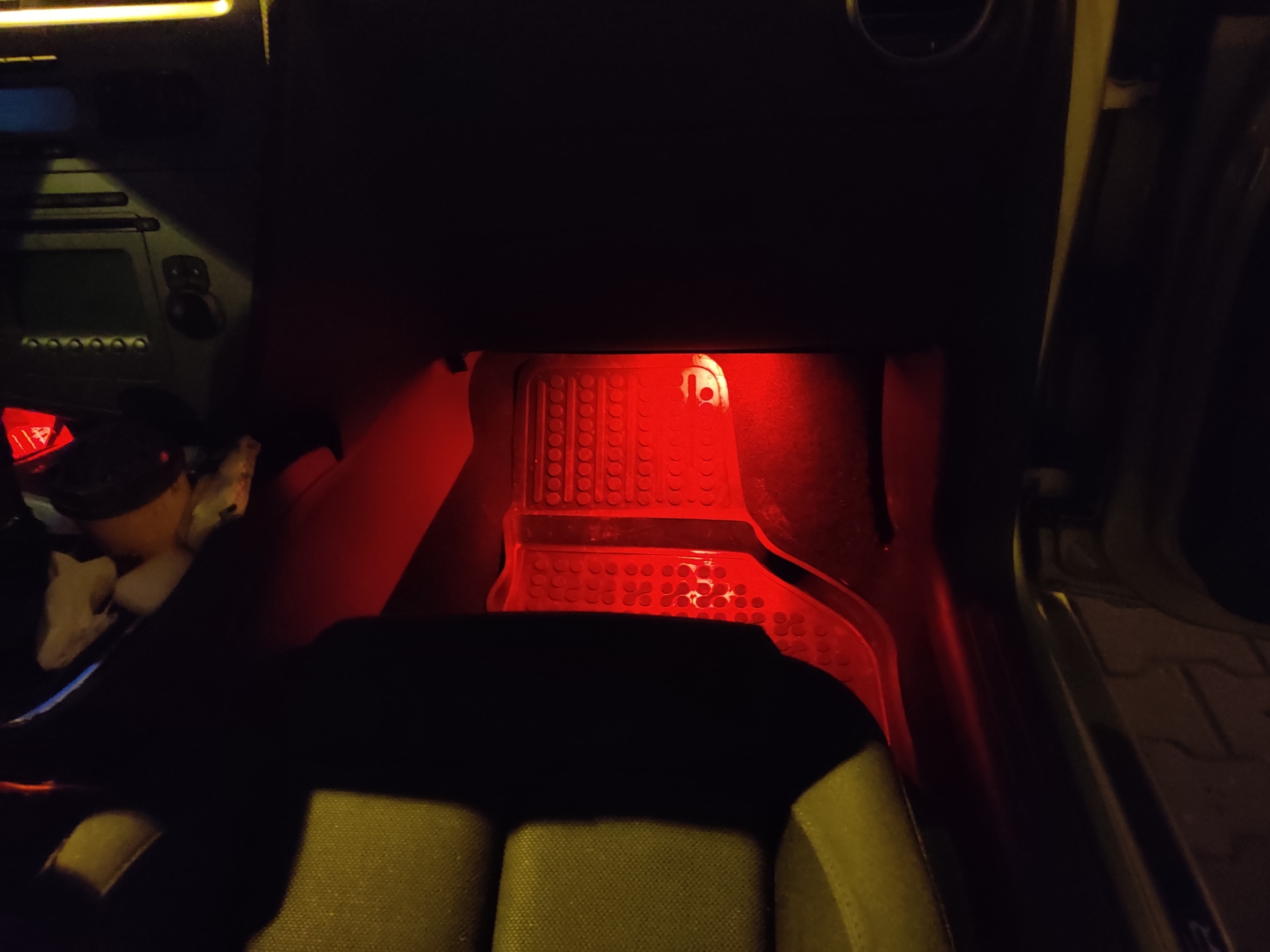

Pochwale sie swoim footwell'em - niestety zalozony narazie tylko z przodu.
Otwieram drzwi swieci sie 6 diod ledowych 5050 białych podlaczonych jak fabryka dala -minus do masy auta, a +plus do borda kostka B pin 7 (plus kodowanie vcds)
Po przekreceniu wlacznika na swiatla mijania zapala sie pojedyncza dioda led czerwona -> minus do masy a plus do sciemniacza u mnie kabel szary

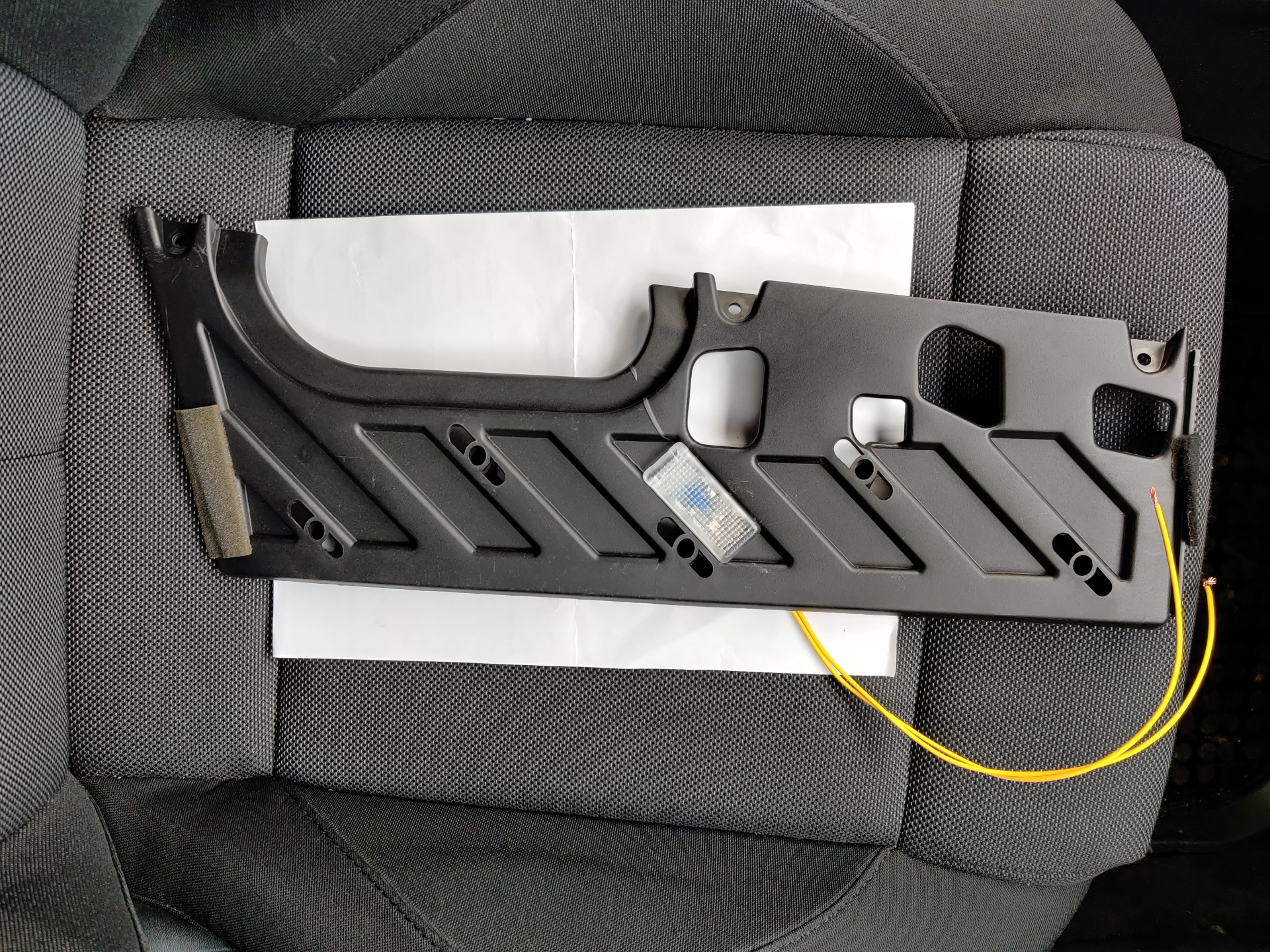

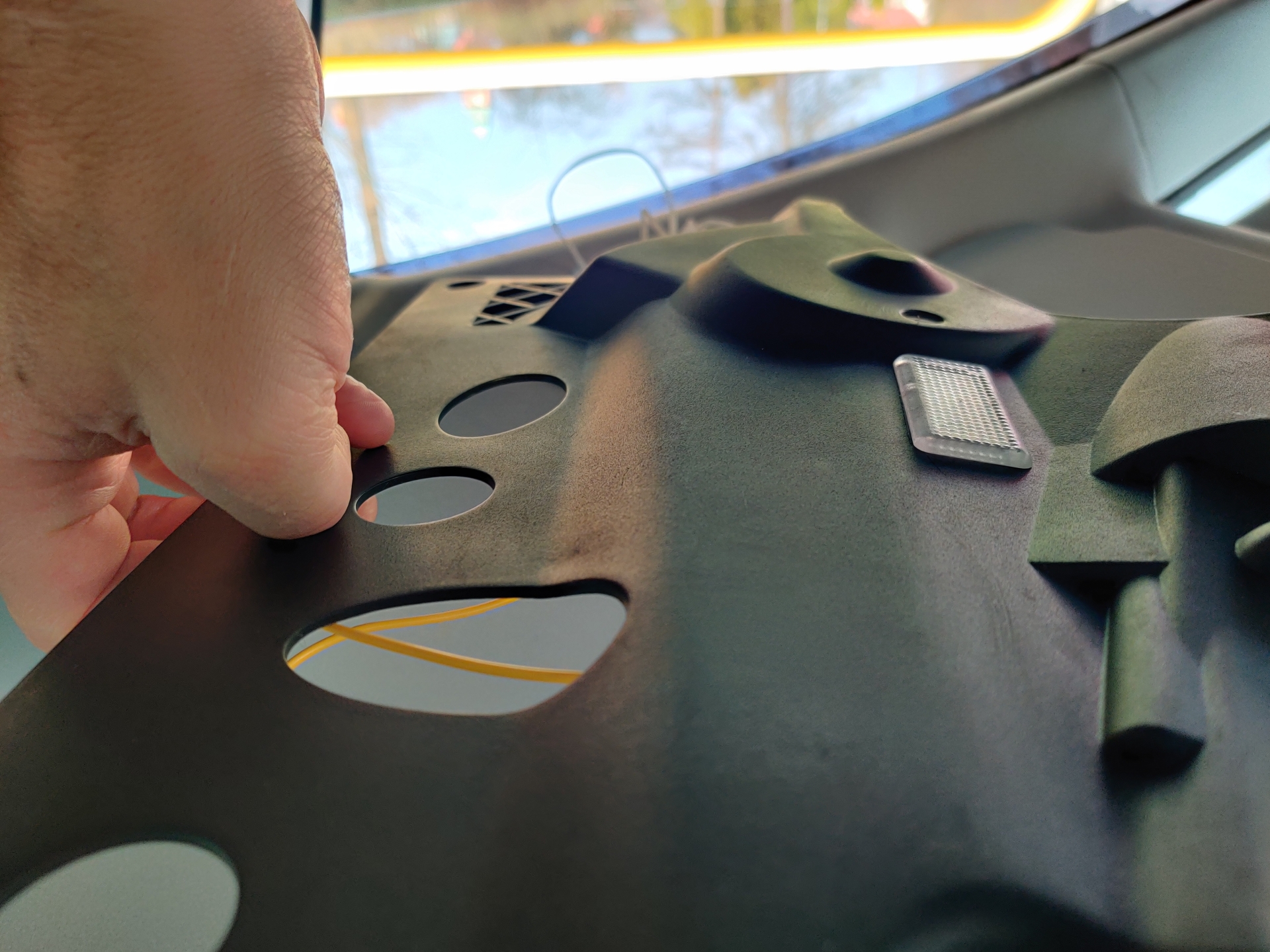

Czy ktoś kto montował lampki na sposób "ori" ma zdjęcia gdzie robił dziury w tych osłonach kierowcy i pasażera??

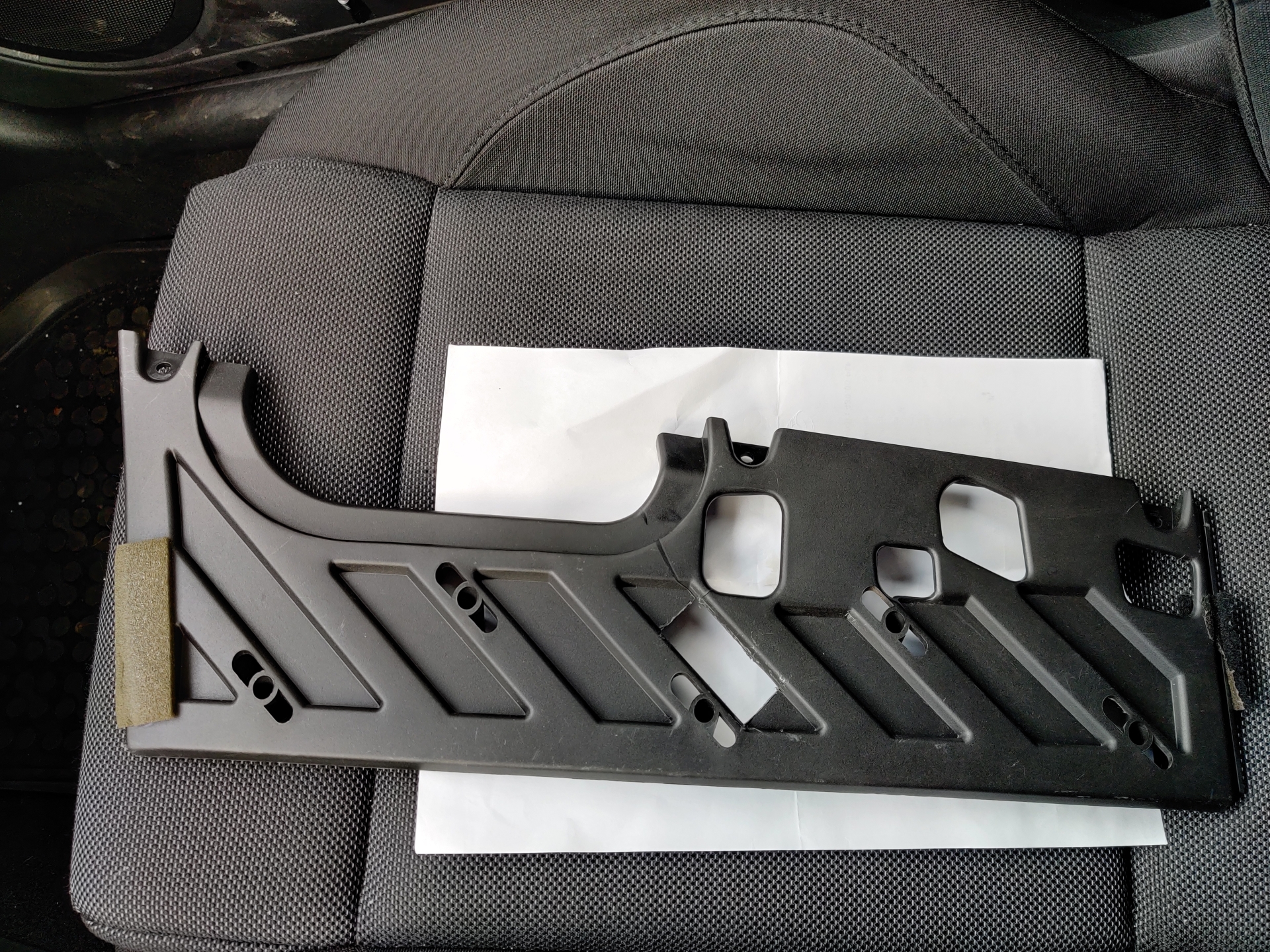

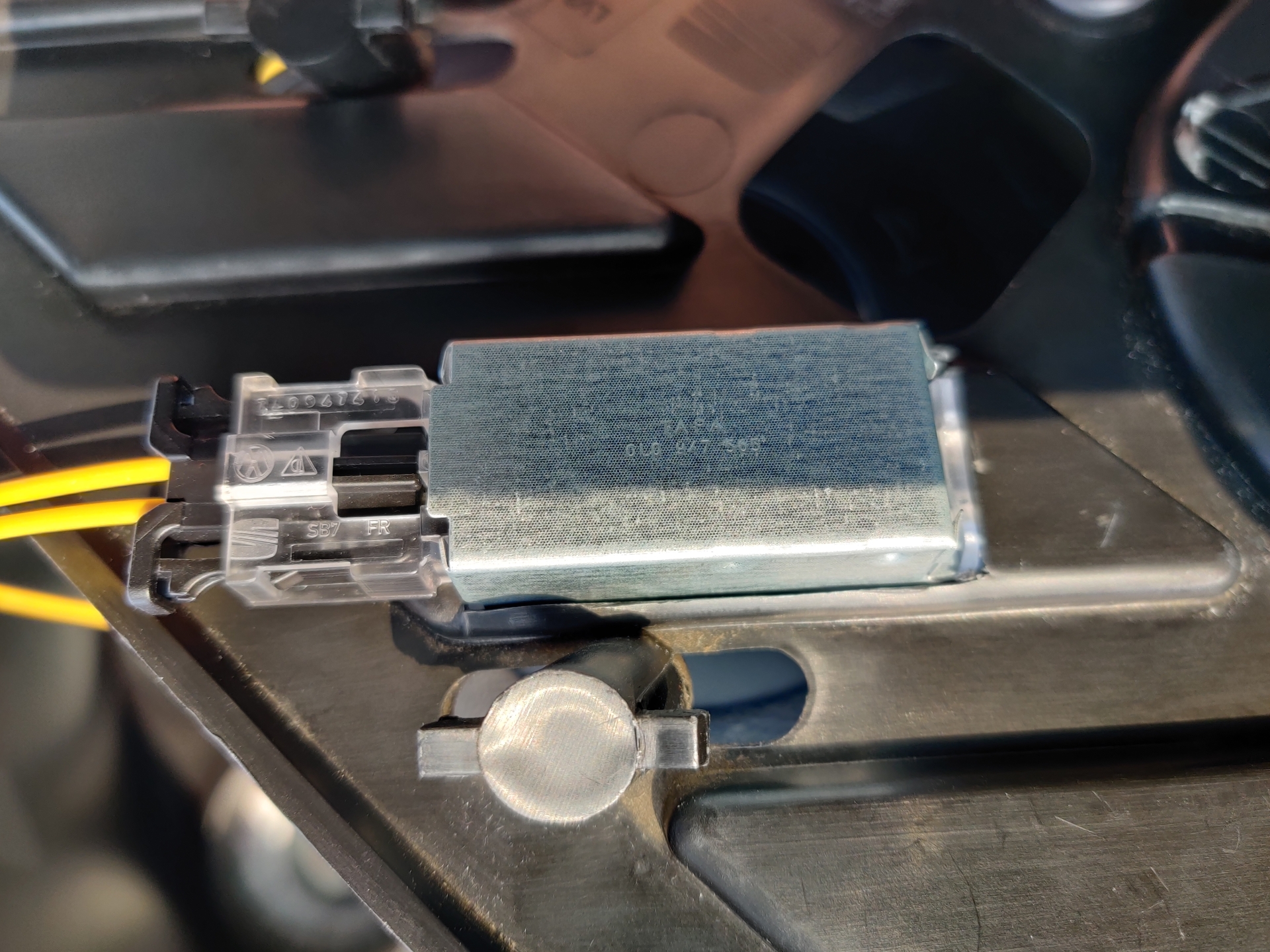

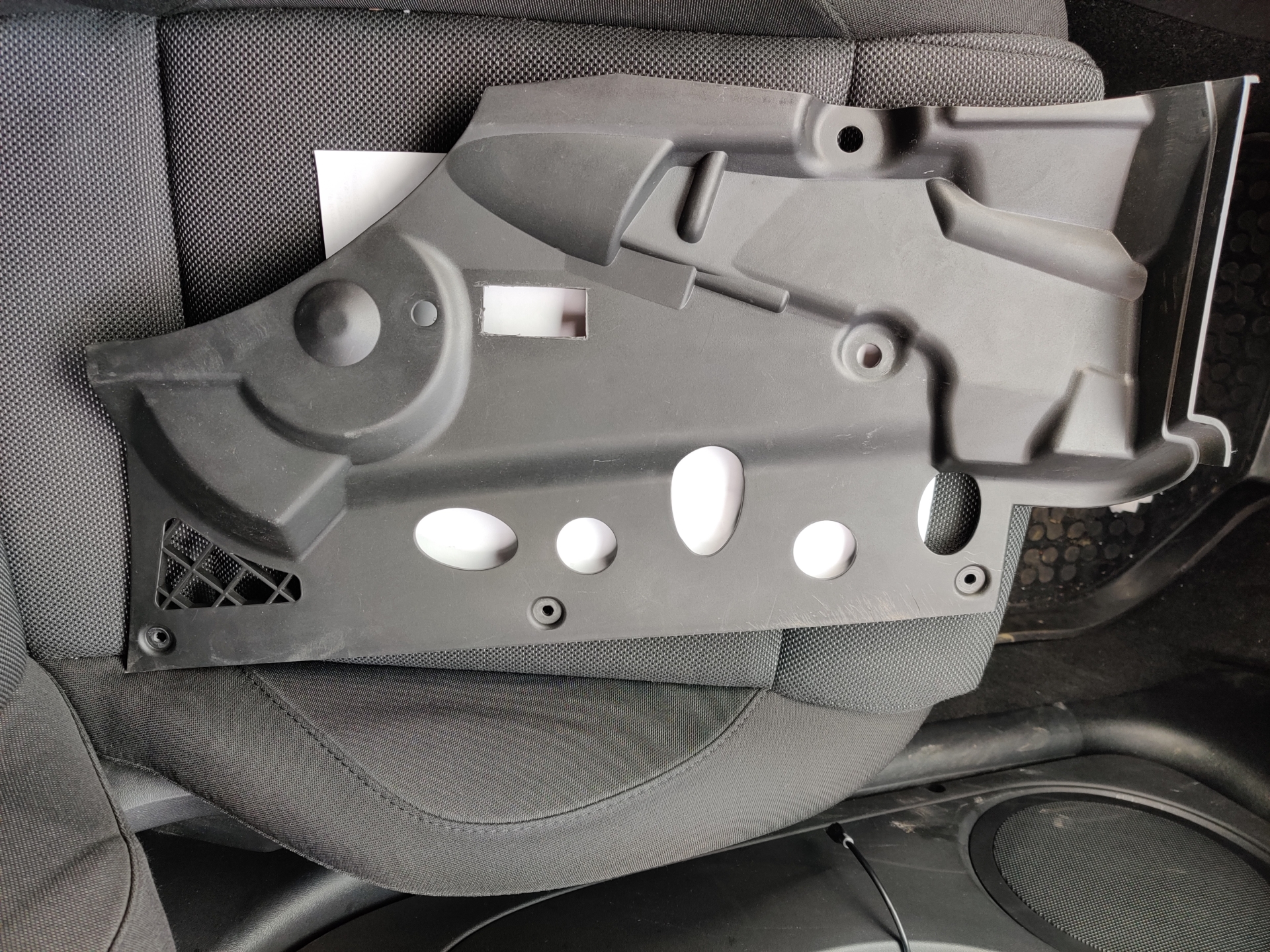

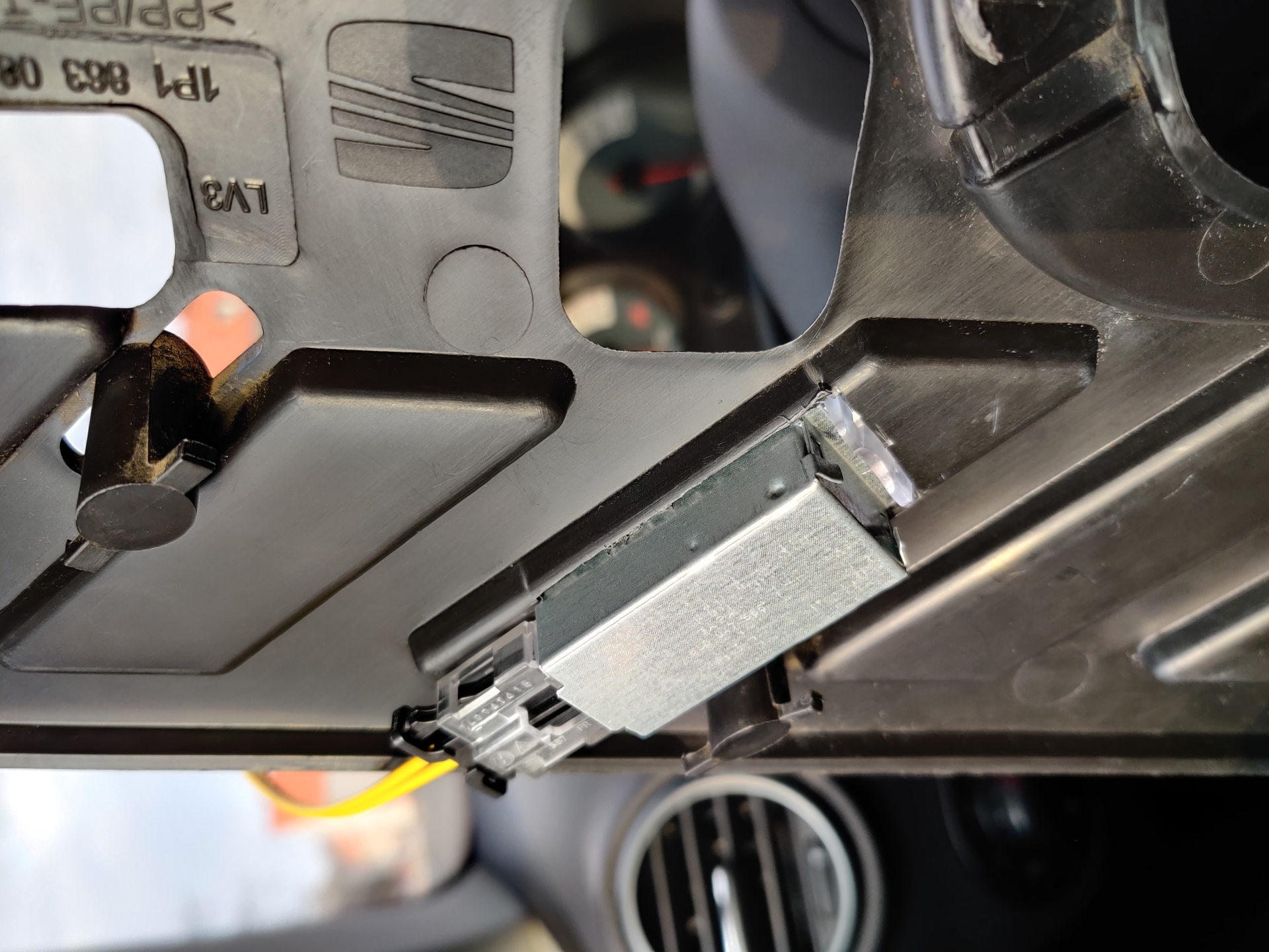

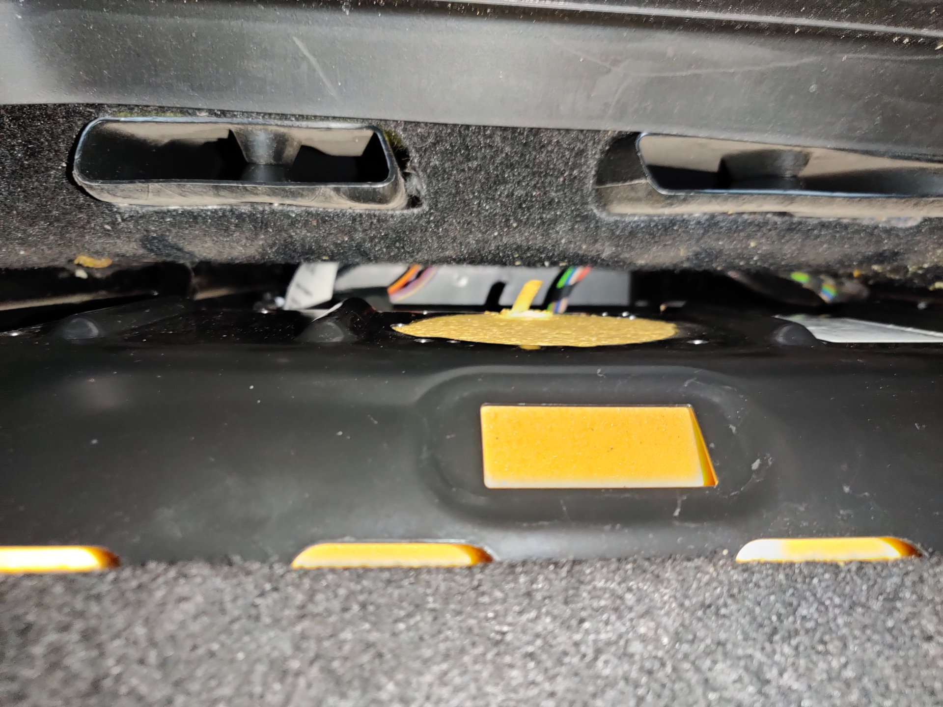

Postprzez _carlos- » 19 kwietnia 2021, 20:32

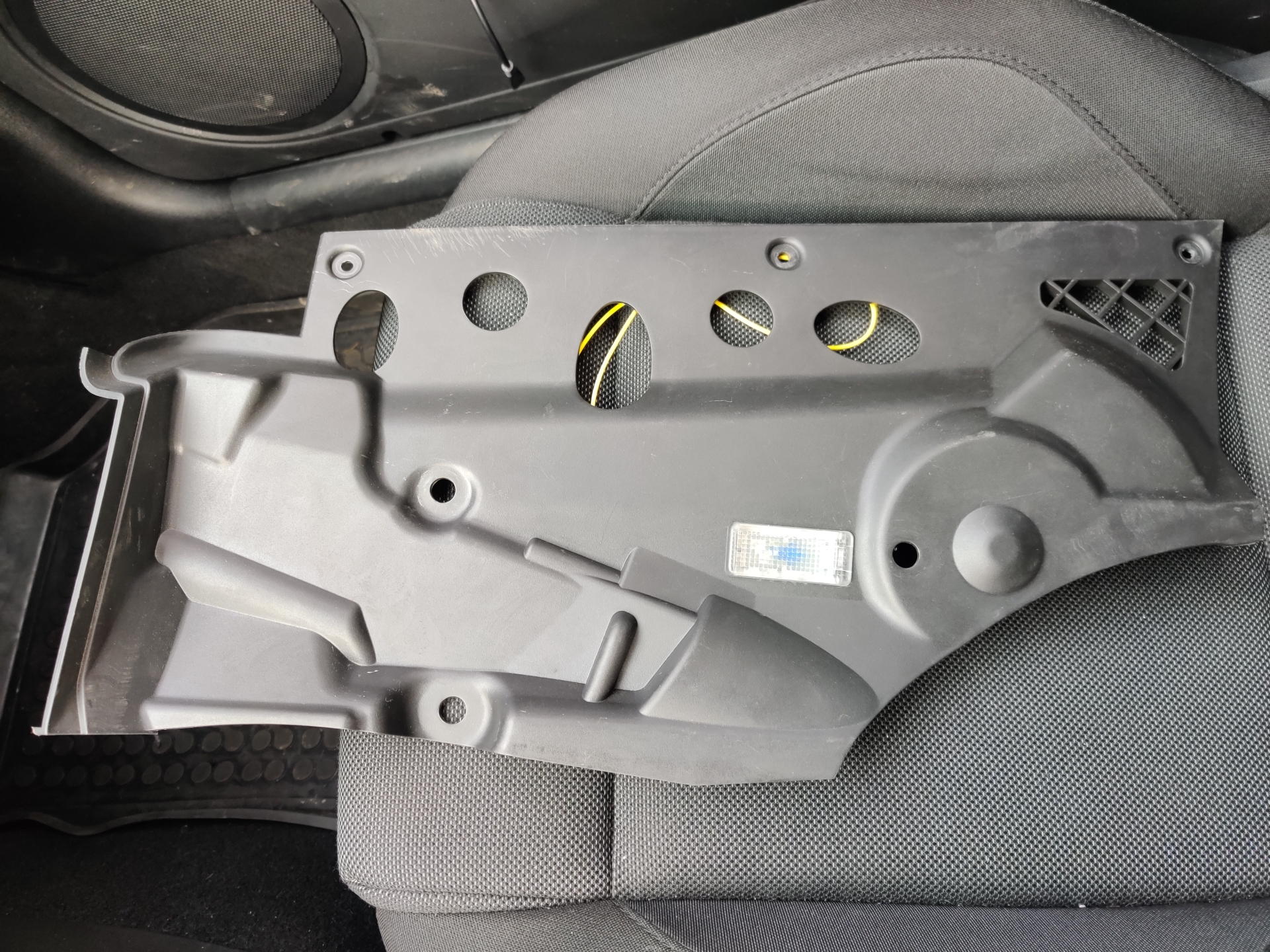

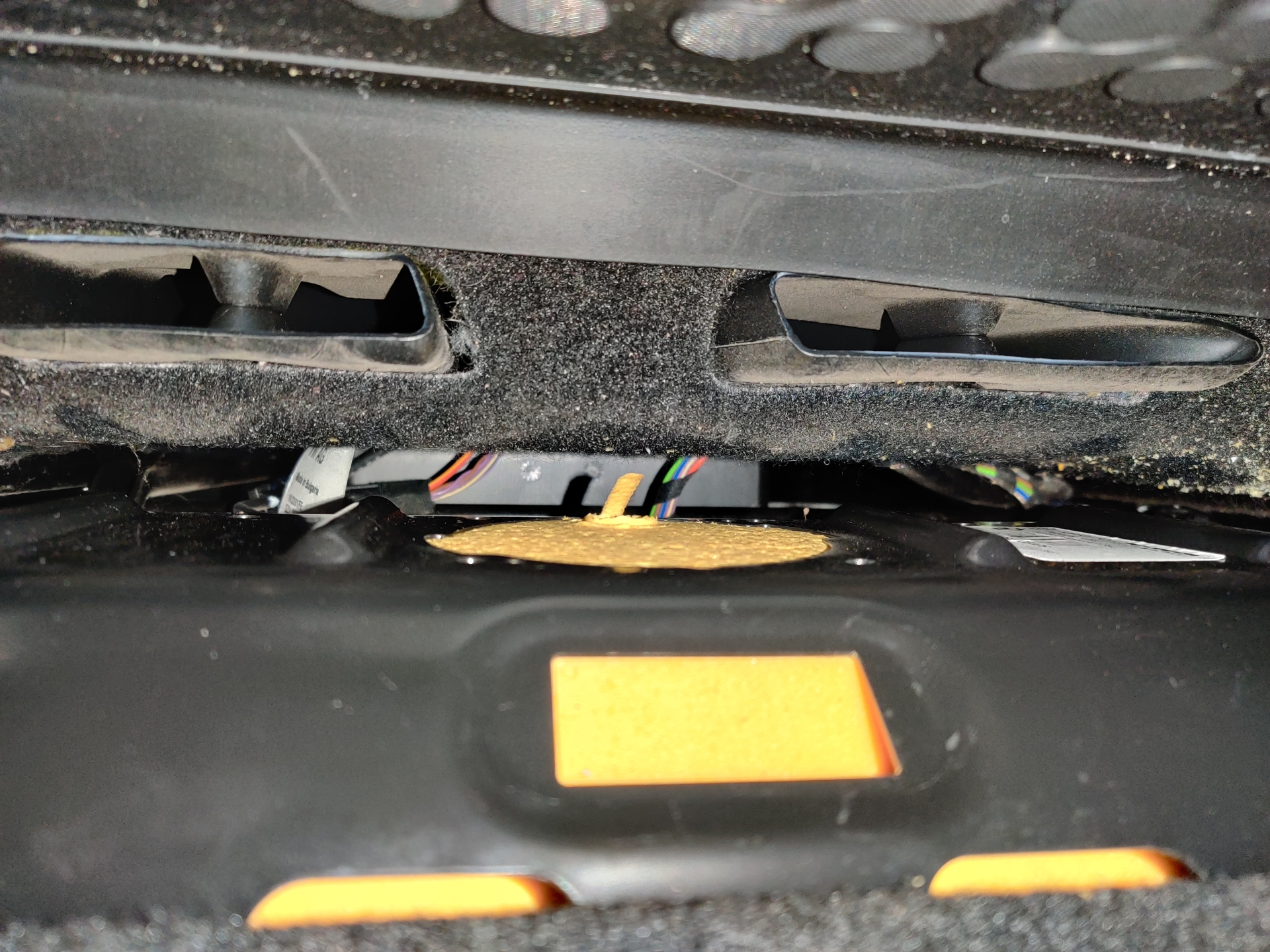

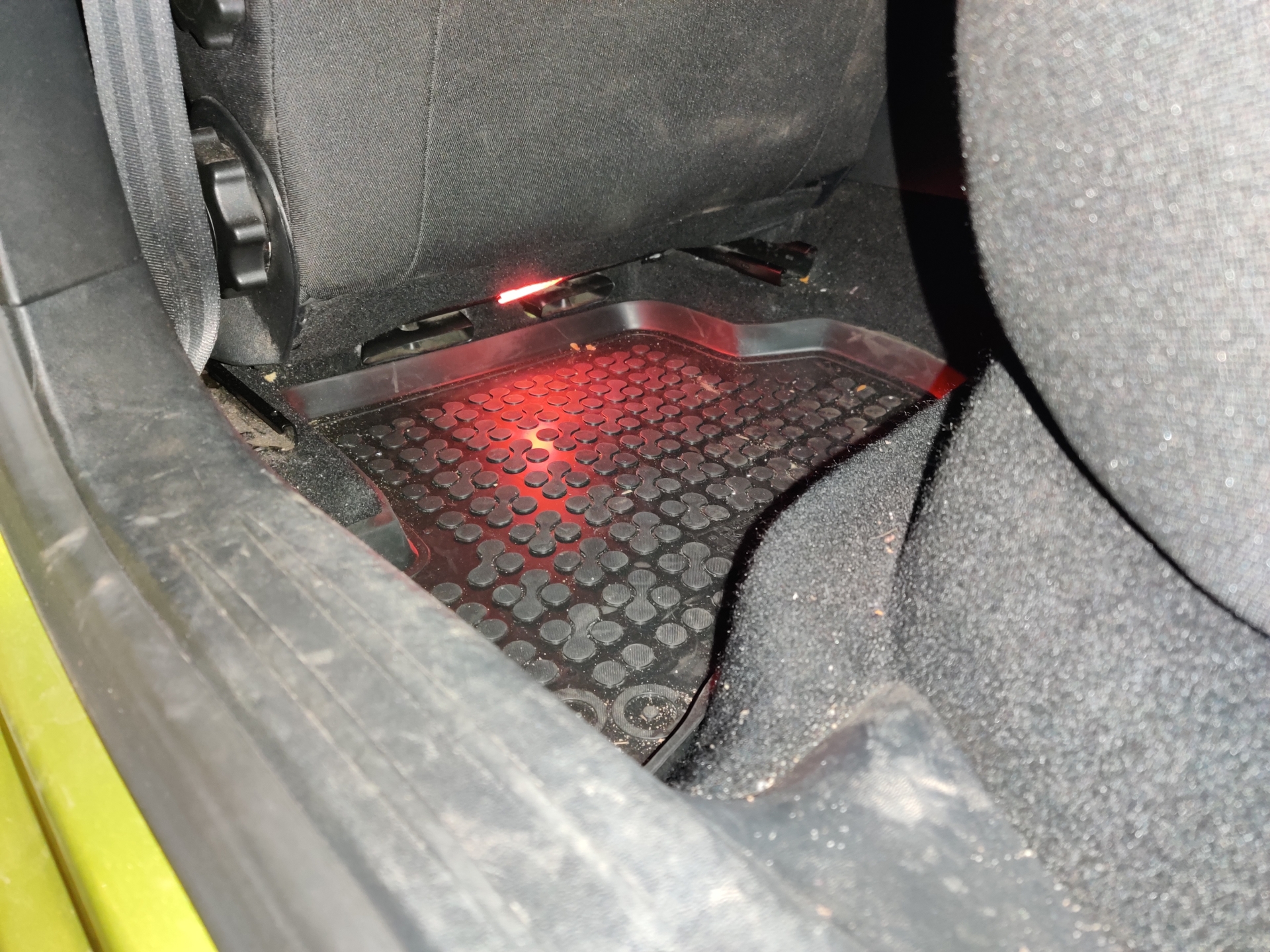

Tak to u mnie wyszło:
Gniazda pod montaż lampek na tylne nogi z tyłu fotela:
_carlos-
Posty: 1086
Auto: LEON 2 FR + ALTEA XL
Re: Footwell light, czyli oświetlenie przestrzeni wokół nóg
Postprzez bzykofm » 19 kwietnia 2021, 20:41
Fajnie wyszło. Też mam diody przymocowane do tych osłon :-D Tył to lampki, które fabrycznie są w przednich fotelach.

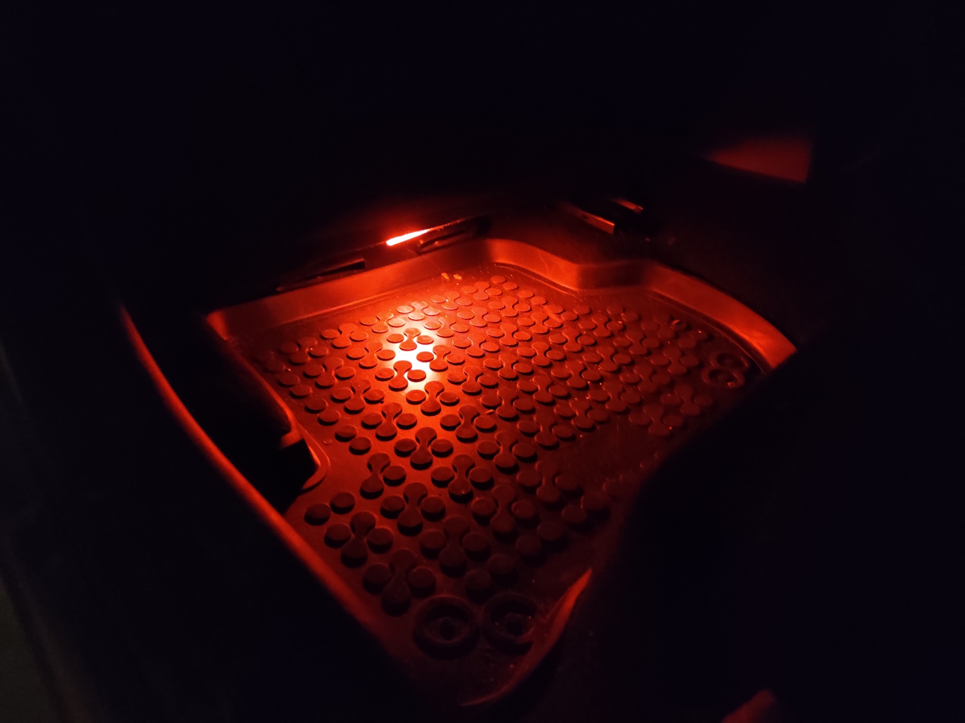

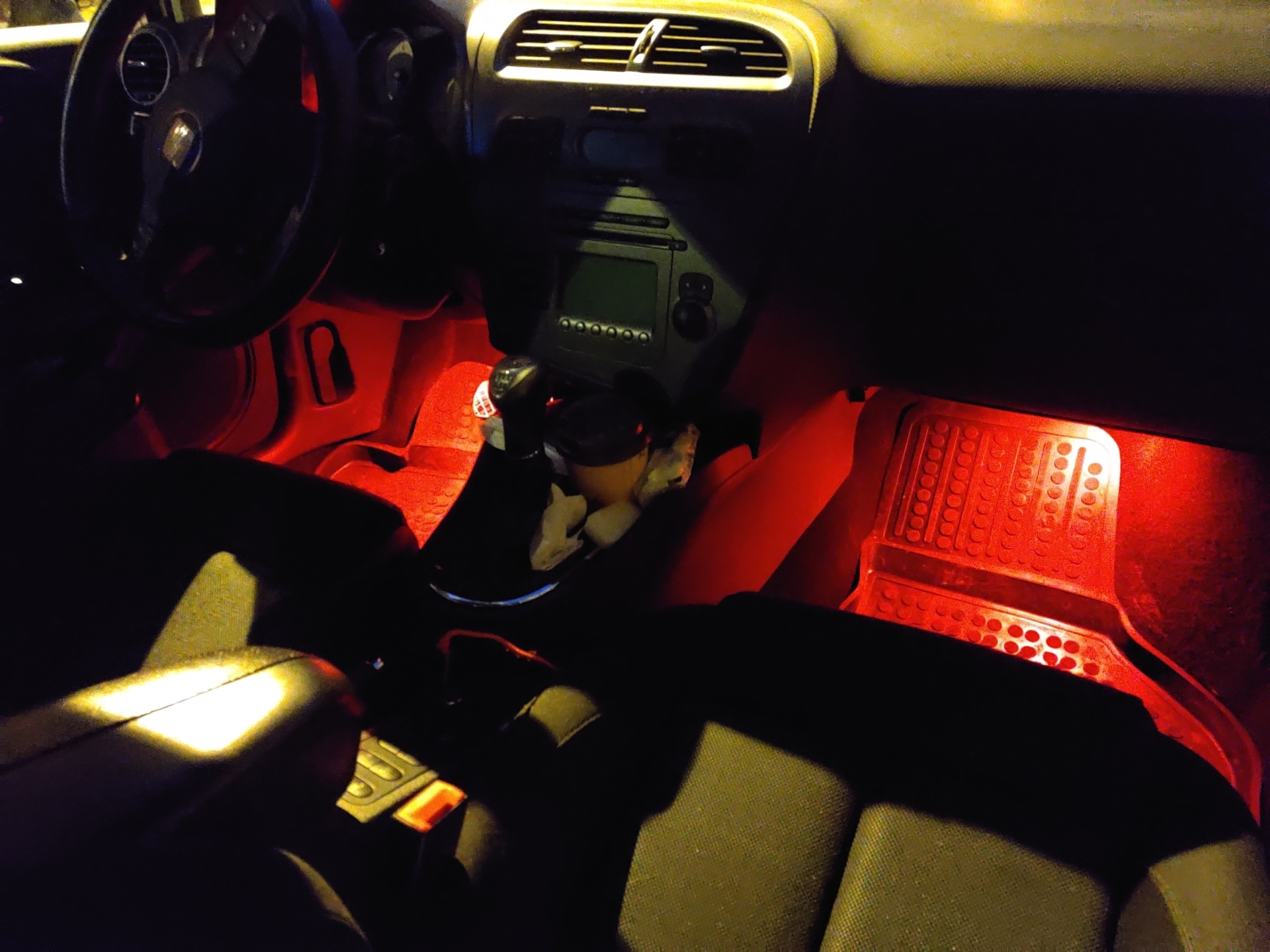

Postprzez _carlos- » 25 kwietnia 2021, 21:34
Lampki zapalają się przy otwarciu drzwi, wyjęciu kluczyka ze stacyjki, a także jest możliwość święcenia przy zapalonych światłach (bez auto) z różnym natężeniem świecenia, które ustawiane jest pokrętłem od regulacji podświetlenia zegarów.
Zasilanie z Bordnetz wtyczka B pin 7
Nr pina do wtyczki B - 000979025E
Kodowanie modułu 3C8 937 049 E
