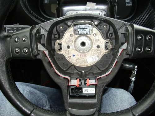

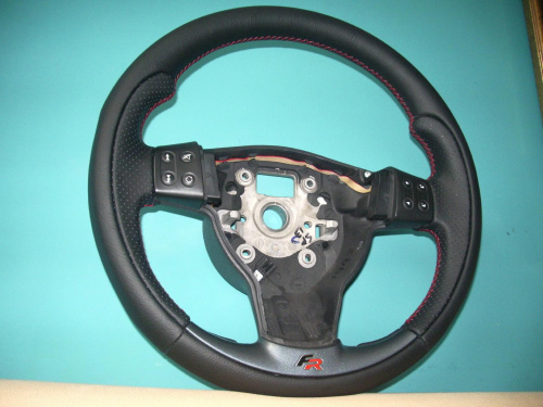

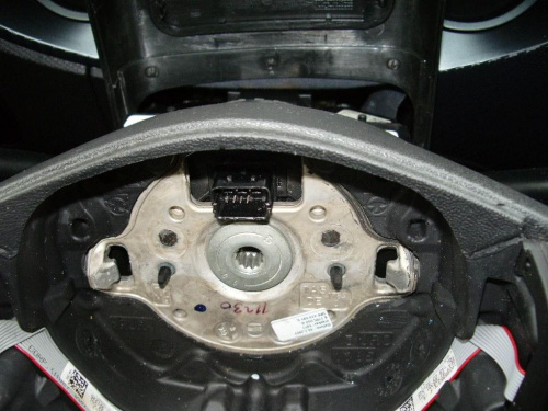

pampi,Ojciec Panowie ja nie wymyślam bajek. Kupiłem kierownicę FR bez skrzyneczki a fabrycznie mam ze skrzyneczką i moja poduszka nie pasowała do nowej kierownicy. Kierownica ze skrzyneczką ma krótkie szerzej rozstawione bolce a ta bez skrzyneczki długie usadzone bliżej siebie . Nie dało się tego ożenić. Miałem dwie kierownice w ręce. Pisałem nawet do AdamTower. Sprawdzał w Etce i faktycznie są dwa rodzaje poduszek.
Tu są zdjęcia mojej kierownicy i kierownicy którą kupiłem. Widać doskonale różnice w bolcach(mocowaniu kierownicy).

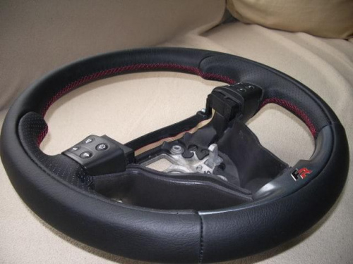

Tak przez przypadek natknąłem się na dwie kierownice ze skrzyneczkami z różnymi mocowaniami poduszki. Teraz już wszystko jasne dlaczego wam, Ojciec i pampi pasowały poduszki :))
Moja kierownica to ta z lewej. Wasza ta z prawej. A skrzyneczki mają obydwie :))

Postprzez Misiek » 5 lutego 2011, 13:01
nie chcę tego brać na siebie, ale na 99,9% będzie pasować. Zdjęcie zrobione od góry i dokładnie nie widać, ale masz długie bolce prawda? długie czyli ok 2cm, może nawet trzy. Te krótkie, maj ok 1cm
Też zastanawiałem się nad tym zestawem, ale moja poduszka na pewno nie będzie pasować do tej kierownicy.
Misiek
Posty: 2334
Auto: leon 5F FR
Re: [ALL] Wymiana kierownicy na tą z wersji FR
Postprzez pablo_ua4 » 5 lutego 2011, 13:23
dokładnie kolego takie długie bolce cztery mam i moja poducha od spodu wyglada tak jak ta masz tu link do aukcji
Postprzez Misiek » 5 lutego 2011, 13:29
mam na myśli długie bolce na kierownicy, te dwa, metalowe które trzymają poduchę.
Postprzez Misiek » 18 maja 2012, 17:28
fafix napisał(a):Która z poduszek będzie pasować do tej kierownicy ?
ta z lewej, prawdopodobnie ;)
