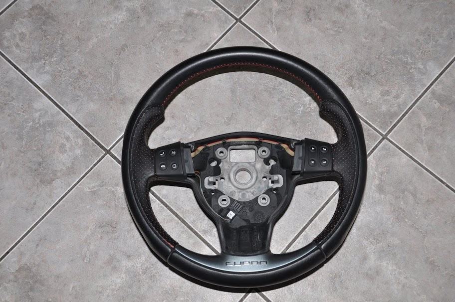

Re: [ALL] Wymiana kierownicy na tą z wersji FR
PostNapisane: 4 lutego 2011, 18:57
przez belzi
czy ktos potrafi mi powiedziec, jaka poducha posuje do jakiej kierownicy ??
Kierownica wyglada tak
PostNapisane: 4 lutego 2011, 19:12
przez Misiek
Z zewnątrz nie da się tego stwierdzić ponieważ wszystkie poduszki są identyczne. Trzeba zdemontować poduszkę. Różnica jest w bolcach (mocowanie poduszki) Na zdjęciu bolce są długie i wąsko osadzone. Inny rodzaj to bolce krótkie i szeroko osadzone. Kilka postów wyżej pisałem o różnicach. Trzeba zdemontować poduszkę i zobaczyć. Różnice widać gołym okiem.
pozdrawiam Michał ;)

Kierownica i poduszka z krótszymi bolcami była montowana jak się nie mylę od 2007 roku ( ręki uciąć sobie nie dam ) w toledo miałem kiere z FRki z 2007 a auto i poduszka ori z 2005

ale chodzi mi o nr czesci, poduszki, ktora pasuje do tej kierownicy

balzi to ja do ciebie dzwoniłem o ten zestaw ja mam taką kierownice i taką poduszkę mi się wydaje ze powinno pasować ale jeżeli się ktoś na tym zna to chciał bym mieć pewność czy ta moja poduszka będzie pasować do tej kierownicy balziego

nie chcę tego brać na siebie, ale na 99,9% będzie pasować. Zdjęcie zrobione od góry i dokładnie nie widać, ale masz długie bolce prawda? długie czyli ok 2cm, może nawet trzy. Te krótkie, maj ok 1cm
Też zastanawiałem się nad tym zestawem, ale moja poduszka na pewno nie będzie pasować do tej kierownicy.
PostNapisane: 5 lutego 2011, 13:23
przez pablo_ua4
dokładnie kolego takie długie bolce cztery mam i moja poducha od spodu wyglada tak jak ta masz tu link do aukcji
http://allegro.pl/seat-leon-altea-ibiza ... 77228.html
PostNapisane: 5 lutego 2011, 13:29
przez Misiek
mam na myśli długie bolce na kierownicy, te dwa, metalowe które trzymają poduchę.

przez gromeloxo
Panowie. Jak wymontować przyciski multifunkcji z kierownicy? przed lift.
PostNapisane: 4 stycznia 2018, 14:29
przez facet03
Jak mocno pociągniesz to wyjdą - są na wcisk - ale najpierw zdejmij poduszkę i uważaj żeby nie wyrwać kabli.
PostNapisane: 4 stycznia 2018, 15:24
przez gromeloxo
michu napisał(a):Jak mocno pociągniesz to wyjdą - są na wcisk - ale najpierw zdejmij poduszkę i uważaj żeby nie wyrwać kabli.
dzieki michu, wieczorem bede probowal. kupilem kierownice FR bez przyciskow i poduszki.. mam nadzieje ze sie uda i ze poducha bedzie pasowac :) bo czytalem ze sa dwa rodzaje poduszek.
PostNapisane: 4 stycznia 2018, 20:02
przez gromeloxo
Założona! Dzięki za pomoc [emoji4]Obrazek
