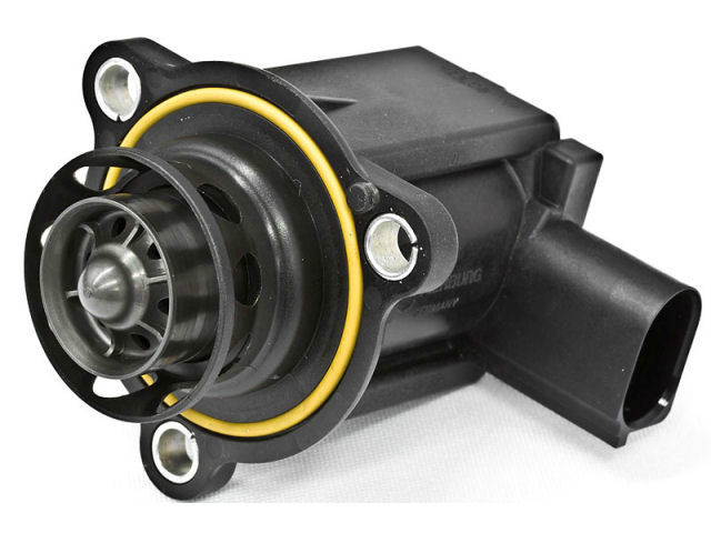

Cześć,
mam problem, a mianowicie
czy ktoś z was przejawia coś takiego, że silnik nie ciągnie od samego dołu tylko dopiero od ok. 4500obr/min?
Ostatnio po wykonaniu wydechu i podniesieniu mocy do 270KM w seryjnym zaworze upustowym wykryliśmy coś takiego jak na zdjęciu:
Po wymianie zaworu na nowy samochód zaczął normalnie ciągnąć od dołu i już słychać było kiedy wypuszcza powietrze a kiedy zatrzymuje, słychać byłą tą prace Turbo.
No i po przejechaniu 3000km zaczynam znowu przejawiać, że samochód znów osłabł.
Podobną historie ma mój kolega co ma Audi TT z tym samym silnikiem lecz z mocą 250KM.
Wcześniej próbowaliśmy z zaworem Forge Motosport, lecz ten zawór do niczego sie nie nadaje.

jaki zawór masz założony?
przy najnowszym o nr 06H 145 710 D nie powinno już być problemu, ma zmienioną konstrukcję
wygląda tak
http://www.awesome-gti.co.uk/product.ph ... 2&xSec=151

No ja już wymieniłem zawór na D i jest ekstra.
Auto przyspiesza jak należy, wręcz słychać że turbo prawidłowo oddycha.
Wymiana (3 śruby) : czas około 10minut

Ten z literką D jest bez tego condoma, to nie powinno się nic dziać..

Jak mam już zaworek z końcówką D, to chyba teraz można bez problemu założyć Forge Pop Off.
Jak był stary zawór to ta gumka pekała, teraz w sumie nie ma co się tam stać

W tym z forge jest zupełnie inna konstrukcja, bez żadnych gumek. Może to głupie ale zauważyłem mniejsze spalanie :) Oferta nadal aktualna, dla forumowiczów 350zł :)

Postprzez luki530 » 1 maja 2018, 10:39
zwirek75 napisał(a):pkonrad, O ile sie nie myle - 06F 145 710 C jest najstarszy, potem był 06F 145 710 G (miał być poprawiony - jest w moim BZB), najnowszy jest 06H 145 710 D (jest w CDAA)
Panowie wiem że odkopuje strasznie starego kotleta ale czy te zawory są wszystkie takie same? W sensie pasowania? Różnią się tylko nowością?
luki530
Posty: 138
Auto: Insignia
Re: Problem - seryjny zawór upustowy
Postprzez arons666 » 30 maja 2018, 23:29
luki530, Tak te wszystkie oryginalne zaworki są takie same ale z zewnątrz i ich mocowanie się nie zmieniło. Jedynie czym one się różnią to konstrukcją wewnętrzną.
Na pierwszy montaż u mnie w Cuprze był 06F 145 710 G (zdjęcie poniżej).
Nie miałem z nim problemów, ale wiem że wyszedł nowszy o poprawionej konstrukcji wewnętrznej o nr 06H 145 710 D (zdjęcie poniżej) i taki też sobie kupiłem w ASO i zamontowałem. Tuner robiący u mnie program bardzo pochwalił tą decyzję.

Re: Zawór upustowy po podniesieniu mocy przestaje pracować
Postprzez luki530 » 9 czerwca 2018, 08:44
Panowie poszukuje informacji gdzie znajdę ten zawór w 1.8 tsi CDAA, czy ktoś coś wie? Może macie dostęp do schematów?, bo ostatnio etka online przestała działać :(
luki530
Posty: 138
Auto: Insignia
Postprzez arons666 » 9 czerwca 2018, 17:04
luki530, u Ciebie ten zawór znajduje się przy kolektorze wydechowym przy turbo (zdjęcie poniżej).
