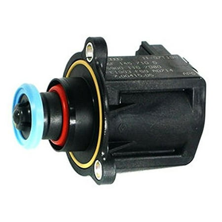

jaki zawór masz założony?
przy najnowszym o nr 06H 145 710 D nie powinno już być problemu, ma zmienioną konstrukcję
wygląda tak

No ja już wymieniłem zawór na D i jest ekstra.
Auto przyspiesza jak należy, wręcz słychać że turbo prawidłowo oddycha.
Wymiana (3 śruby) : czas około 10minut

Re: Problem - seryjny zawór upustowy
PostNapisane: 11 kwietnia 2010, 14:39
przez niq
We wrześniu auto straciło mi moc, wymieniałem na najnowszy i talala ;) na razie się trzyma :ok:
PostNapisane: 11 kwietnia 2010, 16:42
przez krz_p
pkonrad nie masz się co dziwić, w większości BWA był zamontowany ten zawór o nr 06F 145 710 C
u mnie też taki był, ale profilaktycznie wymieniłem na ten najnowszy

PostNapisane: 1 maja 2018, 10:39
przez luki530
zwirek75 napisał(a):pkonrad, O ile sie nie myle - 06F 145 710 C jest najstarszy, potem był 06F 145 710 G (miał być poprawiony - jest w moim BZB), najnowszy jest 06H 145 710 D (jest w CDAA)
Panowie wiem że odkopuje strasznie starego kotleta ale czy te zawory są wszystkie takie same? W sensie pasowania? Różnią się tylko nowością?
PostNapisane: 30 maja 2018, 23:29
przez arons666
luki530, Tak te wszystkie oryginalne zaworki są takie same ale z zewnątrz i ich mocowanie się nie zmieniło. Jedynie czym one się różnią to konstrukcją wewnętrzną.
Na pierwszy montaż u mnie w Cuprze był 06F 145 710 G (zdjęcie poniżej).
Nie miałem z nim problemów, ale wiem że wyszedł nowszy o poprawionej konstrukcji wewnętrznej o nr 06H 145 710 D (zdjęcie poniżej) i taki też sobie kupiłem w ASO i zamontowałem. Tuner robiący u mnie program bardzo pochwalił tą decyzję.

Re: Zawór upustowy po podniesieniu mocy przestaje pracować
PostNapisane: 9 czerwca 2018, 08:44
przez luki530
Panowie poszukuje informacji gdzie znajdę ten zawór w 1.8 tsi CDAA, czy ktoś coś wie? Może macie dostęp do schematów?, bo ostatnio etka online przestała działać :(
PostNapisane: 9 czerwca 2018, 17:04
przez arons666
luki530, u Ciebie ten zawór znajduje się przy kolektorze wydechowym przy turbo (zdjęcie poniżej).
