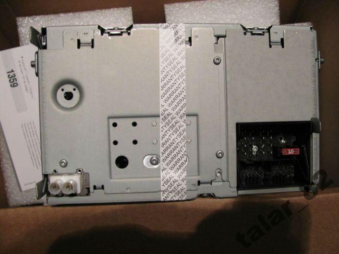

Ewentualnie ogarniacie jakieś zdjęcia tego radia jak wygląda tylna jego część z wejściem video i bez niego?

mazi89 napisał(a):Ewentualnie ogarniacie jakieś zdjęcia tego radia jak wygląda tylna jego część z wejściem video i bez niego?
RCD 510 z wyjściem na kamerę cofania:
RCD 510 bez wyjścia na kamerę cofania:
mazi89 napisał(a):Biorąc pod uwagę czujniki to RCD 510 na 100% obsługuje ten parktronic?
Na 99% każde RCD 510 powinno obsłużyć ;)
