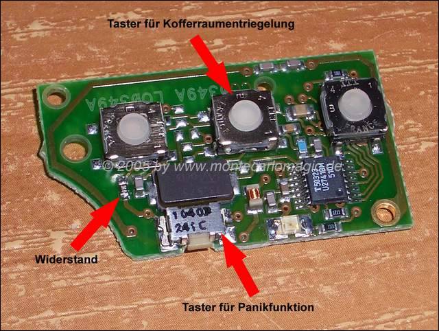

Jak rozbierałem scyzoryki do Golfa 4 i Audi A3 to płytka jest pod trzeci guzik przygotowana a i pod guzik PANIC czasem nawet, wystarczyło by sam pilot bez połówki z grotem kupić i przylutować przycisk do Twojej ori płytki, zmienić obudowę na tą pod 3 i powinno działać myślę. Ewentualnie po wyjęciu baterii czasem trzeba pilot do centralnego nauczyć z powrotem ale to już proste. Ja tak dolutowałem przycisk w scyzoryku z Audi A3 z 98 roku i działa otwieranie bagażnika. W Leonie trzeba by jeszcze opcję Soft-touch aktywować VCDSem pewnie.
Otwórz może swój scyzoryk i obejrzyj od strony przycisków płytkę by nie kupować bez sensu pilota dawcę przycisku do wlutowania i obudowy. Choć ten z G powinien zostać tylko nauczony pod centralny i powinno być dobrze.

Otóż rozebrałem wczoraj jednego pilota (mam 2 ori scyzoryki z pilotami i jeden zwykły klucz), tak na szybko dolutowałem trzeci mikroswitch bo faktycznie jest po środku wolne miejsce i wypróbowałem takie coś w postaci nieposkładanego pilota, bo moja obudowa jest tylko na 2 przyciski. I okazuje się, że to działa - oczywiście trzeba mieć zakodowane w module komfortu (46) byte 1 bit 4 czyli "softtouch" i wtedy bagażnik się "uwalnia" z tego środkowego przycisku. Jak pchnąłem klapę od środka podczas naciskania tego przycisku to bagażnik się otwożył - wszystkie drzwi pozostały zamknięte.
Teraz muszę znależć odpowiedniego switcha (ten, który lutowałem jest za wysoki) - niestety dzisiaj byłem w dwóch sklepach i jednym serwisie i znalazłem tylko takie same jak mój. Jak nie znajdę to może spróbyję spiłować ten co mam i oczywiście jeszcze muszę kupić obudowę pilota na 3 przyciski.

bop, w autach na płycie Golfa 4 wiem ze na pewno można dolutować jeszcze jeden mikrostyk, od funkcji PANIC:
Tylko tu sam mikrostyk nie starczy, trzeba jakiś opornik jeszcze jak na foto.
W sumie amerykańskie Golfy 5 też mają taki guzik to może w europejskich też się da dołożyć bez kodowania.
Co do switcha to ja miałem z drugiego niepotrzebnego scyzoryka i mam jeszcze 1 czy 2, ale wysyłać takie coś to drugie tyle by chyba kosztowała wysyłka.
