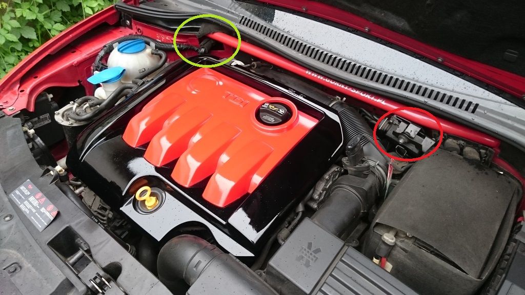

Wysłałem komore tfsi i dostałem takie info odnośnie montażu:
Ciasno, ciasniej niż w golfie czy octavii....
Czy osłonę plastikową można zdemontować w tym modelu?
Podszybia nie trzeba usuwać....montaż utrudniony:
- trzeba zdemontować podszybie
- trzeba delikatnie uniesc samochód
- rozpórka przechodzi przez otwory technologiczne którymi normalnie lecą przewody - po prostu trzeba zmodyfikować osłonki tych przewodów...

Postprzez Qrczaq » 31 stycznia 2014, 09:44
Słuchajcie rozpórka wreszcie na samochodzie !!
Wrażenia z jazdy !! Totalny kosmos, jak bym wsiadł do a4 comfortline bo teraz tak wybiera dziury, koleiny itp, a na zakręcie można sobie na więcej pozwolić, również reakcja na ruchy kierownicą się polepszyła.
Normalnie banan od ucha do ucha !!!! :D :D :D :D :D :D :D :D :D :D :D :D
(zdjęcie bez podszybia, ale wszystko pasuje p&p)
Ruszyła nowa lista Nowa Cena to 200-250zł (zamówienie grupowe), tylko teraz późniejsze cena to 300zł
http://forum.Seat-Napinator.pl/viewtopic.p ... 46#p251546
Na strona SR-Team, jest również tutorial jak samemu to zamontować (1 godzinka)
Możecie też zrobić tutaj listę, dostawa do 2-3 tygodni max. Część rozpórek jest już zrobiona.
Kontakt ze mną na priv.
:mrgreen: :mrgreen: :mrgreen: :mrgreen: :mrgreen: :mrgreen: :mrgreen: :mrgreen: :mrgreen: :mrgreen: :mrgreen:

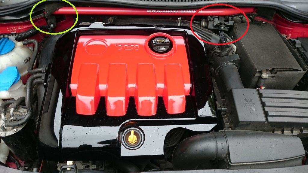

Witam po przerwie.
Rozpórka doszła. Myślałem, że montaż będzie PnP ale niestety (może w mojej wersji BXE) trzeba było docinać, prócz tej metalowej grodzi o której QrczaQ wspominał, dwa dodatkowe plastyki osłaniające kable oraz samą już rozpórkę rozwiercać, gdyż otwory nie zgadzały się z tymi w kielichach.
Suma sumarum po 1,5h walki ( i szukania informacji jak ściągnąć podszybie bez jego uszkadzania) się udało.
Wrażenia: jest lepiej. Faktycznie lepiej tłumi nierówności, jest sztywniejszy przy koleinach czy progach... i lepiej jest w zakręcie.
Polecam
Przy okazji wytłumiłem całą blachę pod podszybiem - gródź, zwykłą folią dekarską ( mam już tak zrobiony bagażnik).
Oryginalnie nie ma tam żadnego wygłuszenia i po mojej robocie jest znacznie ciszej. Zwłaszcza przy większych prędkościach, powietrze już tak bardzo się nie dostaje pod podszybie.

Re: Rozpórki GSG
Postprzez Qrczaq » 5 marca 2014, 21:36
kurde, to albo miałeś dzwona i dlatego masz równice w rozstawie śrub, albo montowałeś ją na ziemi. a fure trzeba unieść 1cm nad ziemią, żeby można było włożyć książkę pod koło. Te plastiki na kable się nie docina, tylko usuwa w ogóle ;). Ale fajnie, że znalazłeś patent.
Fajnie, że jesteś zadowolony. Zapraszam pozostałych.

Postprzez stellarium » 5 marca 2014, 21:46
Dokładnie - u mnie pasowało co do milimetra. Montowane na podniesionym aucie ;)

Postprzez votec » 6 marca 2014, 14:42
To może dlatego ze auto faktycznie stało na ziemi...
Ale żeby to aż miało taki wpływ na geometrie auta?
Auto od nowości w moich rekach, brak dzwonów :D
Podsumowując - działa. I przy okazji polecam wytłumić tą całą blachę pod podszybiem.

Postprzez Qrczaq » 6 marca 2014, 18:28
votec napisał(a):To może dlatego ze auto faktycznie stało na ziemi...
votec napisał(a): oraz samą już rozpórkę rozwiercać, gdyż otwory nie zgadzały się z tymi w kielichach
Niestety ale chyba jednak obawiam, że będziesz musiał tą rozpórkę wyrzucić i kupić nową. Pomieszałeś kąty w swoim samochodzie i rozstaw kielichów.

Postprzez votec » 7 marca 2014, 14:42
Morze trochę za "bardzo" napisałem - otwory trzeba było rozwiercać mniej więcej +1mm w średnicy by nie było dodatkowych sił ścinających na śrubach.
Rozwiercane po równo we wszystkich otworach...
Wczoraj przejechane 300km po rożnych drogach. Wrażenia? Baaardzo polecam. Polubiłem moje auto na nowo :D
Pozostanę przy tej rozpórce,

Postprzez facet03 » 24 października 2016, 07:55
Siema,
Czy sa osoby chętne do zamówienia rozporek ?
Cena wstępna: 230 zł + 27 zł wysyłka (jeżeli uzbiera sie nas więcej porozmawiam z Irkiem o rabacie ktory zależy od ilości zamówień)
Dostępne rożne kolory
Montaż: Seryjne otwory bez wiercenia
Pasują do wszystkich modeli 1p, sa dostępne rownież do 1m i 5f
-- 24 października 2016, 08:55 --
Pytania, odpowiedzi od Irka:
Czy ona będzie idealnie pasować do mojego auta ? Moim zdaniem pasuje najlepiej jak to możliwe bez cięcia czegokolwiek...
Czy będę musiał zrezygnować z jakiegoś oryginalnego elementu pod maską ? Nie, jeżeli już to przesunąć coś, zdemontować zaślepki plastikowe którymi przechodzi instalacja elektryczna z grodzi do komory silnika (zobaczcie na zdjęcia, to własnie tą drogą biegnie rura rozpórki)
Czy trzeba będzie coś docinać ? Nie. na tym polegał cały pomysł aby nie ciąć nic
Zdjęcia
Leon 2:
Leon 3:
Re: Rozpórki GSG
Postprzez michallubon » 25 października 2016, 08:15
Mała uwaga. Powyższy komentarz dotyczy jednostek benzynowych (widać to nawet na zdjęciach), przy 1.9 tdi nie obyło się bez małej korekty niektórych elementów.
michallubon
Posty: 345
Lokalizacja: Krk
Re: Rozpórki GSG
Postprzez facet03 » 25 października 2016, 08:40
Michał możesz napisać co dokładnie musiałeś zmieniać ? Dobrze ze piszesz
Re: Rozpórki GSG
Postprzez michallubon » 26 października 2016, 07:33
Nie pamiętam dokładnie, bo to chwilę temu było ale dwa główne elementy, które były problematyczne zaznaczyłem na zdjęciach. Czerwone kółko poszło gładko, bo wystarczyło zaznaczony element odgiąć w stronę silnika. Drugi problem był z jakimś plastikiem/szmatą w okolicy zielonego kółka i tam pamiętam, że go lekko cięliśmy.
michallubon
Posty: 345
Lokalizacja: Krk
