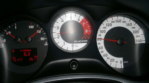

Postprzez Norbertoo » 4 kwietnia 2013, 15:06
A co trzeba wymienić prócz manetki, żeby spalanie pokazywało się w taki sposób ?
Foto zapożyczone od kolegi Szary93

Re: Montaz komputera pokładowego ??
Postprzez Piotrek_tdi » 4 kwietnia 2013, 15:28
Może komfort ?
Postprzez coyote01 » 4 kwietnia 2013, 17:25
Były w takim razie zegary z 1/2 FIS i "komputerem" i manetką do jego obsługi w jakichś wersjach wyposażeniowych poza FR/Cupra? I co ewentualnie w tym "komputerze" było jeśli nie było spalania?
Norbertoo napisał(a):A co trzeba wymienić prócz manetki, żeby spalanie pokazywało się w taki sposób ?
Moduł pod kierownicą musi być w wariancie midline (obsługa tempomatu i komputera pokładowego).
W samych zegarach to pewnie kwestia oprogramowania, ale znaleźć wsad od FR/Cupra raczej nie będzie łatwo i do tego zegary z tych wersji są inaczej wyskalowane.

Czy to pewne info? Wyżej była dyskusja na temat liczników 1/2 fis, na których znajdował się jakiś komputer pokładowy. Coś takiego w pełni by mi wystarczyło, o ile faktycznie jest możliwe.
A co w takim razie z "modułem komfortu"? Czy jest jakaś możliwość dokładnego sprawdzenia samochodu, żeby określić co wymaga wymiany?

Niie spotkałem się żeby były liczniki z kompem włożone do auta bez seryjnego kompa ale można to dosyć łatwo sprawdzić-self test licznika i zobaczyć co zapali przy teście ekranu.
Reasumując: scan VCDS żeby zobaczyć jaki licznik i moduł pod kierą (czy obsłuży manetke). Do założenia kompa potrzebny będzie licznik, moduł kiery (o ile powyższy test nie pokaże inaczej) no i manetka.

Trochę poszperałem i wydaje mi się że masz rację. Z tego wynika, że jak z fabryki nie wyjechał z komputerem, licznik jest w podstawowej wersji i trzeba będzie go wymienić.
exb napisał(a):Reasumując: scan VCDS żeby zobaczyć jaki licznik i moduł pod kierą (czy obsłuży manetke)
Od tego zacznę. Dalej zobaczymy, ale czuję że do wymiany będzie cały komplet. Czyli moduł, manetka i zegary. :roll:

licznik, manetka, moduł to ceny masz na allegro albo w ASO ;). Robota koło 300zł

Sorry że odkopuje temat, ale zainteresowała mnie ta sprawa. Zakładając , że mam najuboższą wersję bez fis:
Rozumiem, że powinienem właśnie kupić licznik, manetkę + moduł, tak? Macie jakieś numery tych części? NIe wiem czego dokładnie szukać
Licznik: http://allegro.pl/seat-leon-ii-altea-li ... 65241.html
Manetka: http://allegro.pl/seat-leon-ii-manetka- ... 72511.html
Moduł komfortu: http://allegro.pl/seat-leon-ii-1p-modul ... 56817.html (coś takiego? czym się różnią oznaczenia?)
Powiedzcie czy te przykładowe części są ok i ewentualnie też prosze o podanie numerów seryjnych tych części (moduł jest kilka wersji , którą wybrać? )
