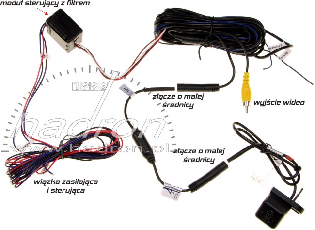

Chcę dołożyć do swojego RNS-a kamerę cofania.
Znalazłem taki moduł: http://www.sklep.hadron.pl/product-pl-3 ... S-510.html
Z tego co widzę na zdjęciu , to instalacja jest PnP, za wyjątkiem dwóch kabli CAN. Moje pytanie jest - gdzie je wpiąć? (Najbliżej radia) ?

Tu masz rozpiskę kabli kostki z radia, tam jest can... viewtopic.php?f=19&t=7675
Masz RCD z możliwością podłączenia kamery ?? Potrzebna taka pionowa wtyczka z tyłu... złącze 2x13pin

Tak, od razu ruszyło, ale po przekodowaniu radia. Musisz zaznaczyć, że jest kamera.

Problem polega na tym, że po zamontowaniu kamery, podłączeniu adaptera i zakodowaniu nawigacji w taki sposób jak juz wiele razy mówiono na forum, po wrzuceniu wstecznego nic się nie dzieje, nawet nie wyskakuje czarny ekran. Kamera to chińczyk z all, podpięta na krótko do małego tv - działa więc jej uszkodzenie wykluczam, adapter to chińczyk ma-160 z all, radio to rns 510 z 2013r z VW, soft 2660. W radiu za chiny ludowe nie można aktywować opcji "wejscie AV" ani vcds-em ani ręcznie, kminiło nad tym już dwóch róznych "inżynierów" opcja jest ale podswietlona na szaro, nie reaguje na dotyk. Altea jest z 2007r, wsteczny wrzucam w DSG. Moje pytanie - czy ta opcja po zakodowaniu ma być aktywna bez względu na adapter, czy uszkodzony adapter pomimo zakodowania navi może dezaktywować av w navi, czy jest możliwość w jaki kolwiek sposób sprawdzić czy adapter działa np z wykorzystaniem tv lcd...
Mat1991
Dołączył(a): 11 października 2013, 09:09
Auto: Seat Altea
Re: Kamera cofania - instalacja - pytania
Postprzez untaztood » 12 stycznia 2014, 21:35
Wydaje mi się, że masz za stary soft.
Wgraj nowszy, choćby 4120, ale lepiej 5xxx i wtedy sprawdź.
Opcja wejście AV ma być nieaktywna. Opcja kamery cofania nigdzie się nie pojawia w menu.
Wejście AV jest do np. tunera TV.
Zasilanie kamery podłączyłeś poprawnie pod światło wstecznego?

Wgrałem soft 4120a i przy wrzucaniu wstecznego pojawia mi się czarny obraz z napisem kontroluj drogę... jaka może być przyczyna??
Mat1991
Auto: Seat Altea
Postprzez untaztood » 15 stycznia 2014, 07:33
Brak zasilania kamery...
Oczywiście wiesz, że TYLNA KLAPA MUSI BYĆ ZAMKNIĘTA? :)
Podaj schemat elektryczny tego modułu.

Jeśli chodzi o schemat nie posiadam takiego...:( klapa tylna była zamknięta.... zasilanie kamery jest bo świeci podświetlenie tablicy rejestracyjnej...
Mat1991
Auto: Seat Altea
Postprzez untaztood » 17 stycznia 2014, 09:25
Masz podłączoną kamerę pod oświetlenie tablicy rejestracyjnej?
Przecież to ma być podłączone pod światła wsteczne.
Schemat musisz mieć - jakoś to przecież wszystko podłączałeś...

Jak chcesz tylko kamerę cofania, to w tym samym sklepie mają tańszy moduł, pod kamerę.
