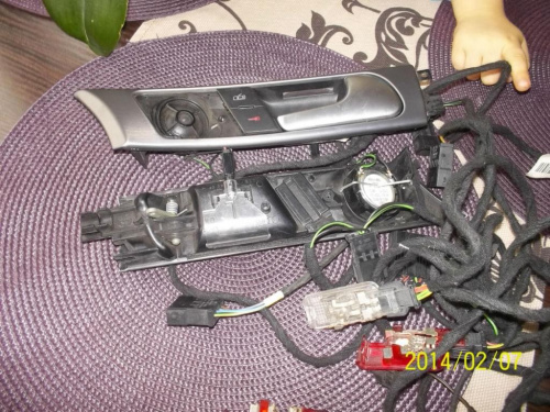

zdejmujemy tapicerkę
cienkim śrubokrętem podważamy delikatnie i zdejmujemy
odkręcamy dwa troxsy,odpinamy kostkę przycisku szyby
zdejmujemy maskownice głośnika ,i delikatnie zdejmujemy tapicerkę obita materiałem
gdy odchylimy więcej wypinamy klamkę , głośnik
ObrazekObrazek
tapicerkę mamy odkręcamy klameczkę i udajemy się do domku,robimy duży kubek kawy i działamy

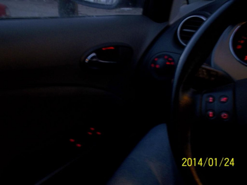

gdy już mamy uformowany , wklejamy go
tak świeci
ja osobiście podłączyłem pod przycisk szyby ,ale z przodu można podłączyć pod wtyczkę 32 pinową w drzwiach przednich pod T32/6 +VCC zmienne natezenie T32/4 GND ,info od Axee , niestety nie ma tak jak w paskach czy golfach osobnych pinów ,chyba że jeszcze nikt nie odkrył
a tak wyglądają przednie
