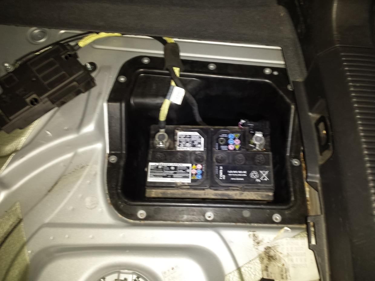

Postprzez Jarol » 15 stycznia 2016, 08:31
Grabarz napisał(a):a w leonie nie ma miejsca na wsadzenie wnęki na akumulator z tyłu?
Z tego co wiem to wnęka na akumulator w bagażniku jest tylko w autach 4x4 czyli w Leonie nie będzie. Tak to wygląda:

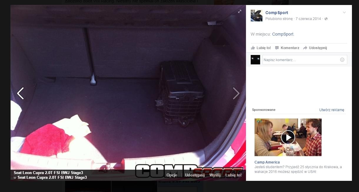

Postprzez Tom-Tdi » 16 stycznia 2016, 21:01

Postprzez Hamann » 25 stycznia 2016, 08:52
Tom-Tdi napisał(a):https://www.facebook.com/166106913424919/photos/ms.c.eJw1x8ERACAIA7CNPKBQyv6L~_UDzC4X0jBFoyjjct3PSW~;~_z5zuqLLoMF5wUDNU~-.bps.a.683414215027517.1073741851.166106913424919/683414291694176/?type=3&theater
Nie da się wejść w link.
Wysłane z mojego SM-N9005 przy użyciu Tapatalka
360HP 460NM DIGITUN
Hamann
Posty: 126
Dołączył(a): 2 kwietnia 2012, 23:04
Lokalizacja: Mielec
Auto: Cupra
Re: 2.0 TFSI zmiana puszki filtra pow na inną (NIE TTrs!)
Postprzez Sebool2006 » 25 stycznia 2016, 08:59
Zdjęcie wygląda tak:
A opis tak:
Kolejna znana już dobrze wszystkim modyfikacja Stage3 CompSport.
Samochód był już wcześniej modyfikowany w innej firmie w której założono dolot VW Racing. Niestety nie spełniał on założeń właściciela i zdecydował się na nasze rozwiązanie Emotikon smile Na paliwie 98 oktan dołożyliśmy jeszcze 10km w stosunku do poprzedniej mapy.
