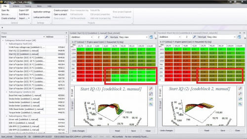

Masz tylko częściowo rację. Nie jestem mechanikiem,ale sekret może leżeć w tym, o czym wspominał kol. Młynek, czyli o rozkręcaniu gorącego silnika do 250rpm. Akumulator może być naładowany i mieć wystarczająco dużo energii zgromadzonej, ale może nie ma już tego "kopa", żeby rozbujać silnik do 250 rpm. Zimny silnik widocznie zapala przy niższej prędkości.

Postprzez mlynek » 12 grudnia 2015, 22:41
Na tym screenie widać dlaczego auto ma problemy z odpalaniem na ciepłym. W czerwonych ramkach pokazane jest przy jakiej temperaturze i jakich obrotach podawane jest paliwo. To jest mapa z mojego ASV, było jak po lewej stronie i poprawiłem tak jak po prawej. Po problemie!Obrazek

Postprzez DanielFM » 15 grudnia 2015, 15:19
mlynek napisał(a):Na tym screenie widać dlaczego auto ma problemy z odpalaniem na ciepłym. W czerwonych ramkach pokazane jest przy jakiej temperaturze i jakich obrotach podawane jest paliwo. To jest mapa z mojego ASV, było jak po lewej stronie i poprawiłem tak jak po prawej. Po problemie!Obrazek
Nie polecam przerabiania mapy w ten dokładnie sposób jak to jest na fotkach :)
Poza tym jest jeszcze kilka myków samym vcds, żeby poprawić rozruch 8)

Postprzez mlynek » 15 grudnia 2015, 20:25
DanielFM, no szkoda, bo to forum jest po to by sobie pomagać... tak jak zrobił to Maras2003, dzięki któremu udało mi się poprawić mapę. Ale bez łaski DanielFM, dla chętnego, wystarczy pomoc od kogoś takiego jak Maras2003, trochę poczytania w necie i 100zł.
DanielFM napisał(a):W TDI VP jest co najmniej kilka rzeczy, które można poprawić zanim weźmiemy się za soft.
Oczywiście zakładając, że rozrusznik kręci, a nie ledwo dociąga do 200RPM.
No tak, producent coś spierdzielił, no bo na czymś kasę trzeba zarabiać, to ja zamiast poprawić sobie soft, to będę co 2 lata kupował nowy aku i regenerował rozrusznik, bo oczywiście dzisiejsze aku też tracą swe właściwości po roku - dwóch. Mój rozrusznik zakręci wtedy 246rpm/min zamiast 250rpm, a komputer już to wychwyci i zaś problemy z odpalaniem. Można poprawić VCDSem w adaptacjach po zalogowaniu się, ale to są naprawdę znikome wartości jak sam wiesz zapewne i przeważnie nic to nie pomaga.
DanielFM napisał(a):Nie polecam przerabiania mapy w ten dokładnie sposób jak to jest na fotkach
Nieee? A co ty na to? https://sites.google.com/site/vagecumap/hot-start-fix
Może nie za pomocą tego samego programu, bo VAGEDCSuite jest łatwiejszy w obsłudze i użyciu jak WINOls, ale dokonuje tego samego w mapach. A co najważniejsze (przynajmniej dla mnie) DZIAŁA.

Postprzez DanielFM » 16 grudnia 2015, 17:00
mlynek napisał(a):Nieee? A co ty na to? https://sites.google.com/site/vagecumap/hot-start-fix
Nie mówię, że program, którego używasz jest zły. Do 1.9TDI jest pomocny, bo wynajduje mapy ale jeżeli chodzi o edycję map do Winolsa dzieli go przepaść. Ale nie o tym mowa.
W tym co piszą w internecie oraz poradnikach typu EDC15 Tuning Guide jest masę błędów, ale żeby się o tym przekonać trzeba jednak trochę softów przerzucić :-D

Postprzez mlynek » 16 grudnia 2015, 20:56
DanielFM napisał(a):ale żeby się o tym przekonać trzeba jednak trochę softów przerzucić
Nie mówię że nie, ale nie chcemy tu czipować auta, tylko sprawić, żeby lepiej odpalało. Po lekturze tychże poradników wywnioskowałem, że na pewno jest sporo pracy przy pokumaniu całego tego chiptuningu. Na pewno są też i błędy, ale moim zdaniem, zmiana dawki rozruchowej jest na tyle prosta, że raczej nie da się tam popełnic większego błędu. Martwiłbym się raczej samym sprzętem (laptop, kabel), żeby w trakcie zgrywania/wgrywania nie przestał działać, bo może być niezły klops :)
