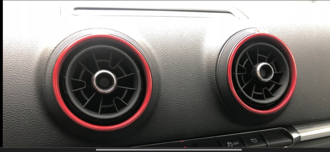

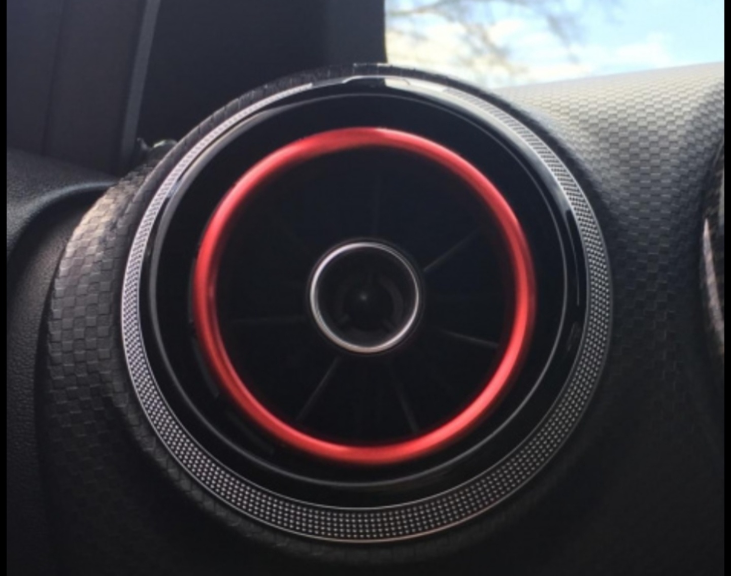

Kratki na obu zdjęciach różnią się od siebie.
Na pierwszym obwódka jest czarna i ma szerszy oring czerwony. Na drugim obwódka jest srebrna i ma węższy oring czerwony. Na drugim zdjęciu jest kratka od Arczii. Pokazał zdjęcia zamontowanej kratki ale nie ma zdjęć, ani opisu jak to jest spasowane z kanałami.

Postprzez miroA3 » 16 kwietnia 2023, 10:48
kolory są różne, bo ty też masz auto zółte a ja białe, do wyboru do koloru, są przedliftowe i poliftowe jak samo 8V
jest pełno podróbek od chińczyków, różnią się ringami, kolorami środka itd. ale żadna nie jest dedykowana stricte do rs3 czy choćby s3, można je było sobie dowolnie domówić..
numer który podałeś jest do polifta, czyli od roku modelowego 2017>

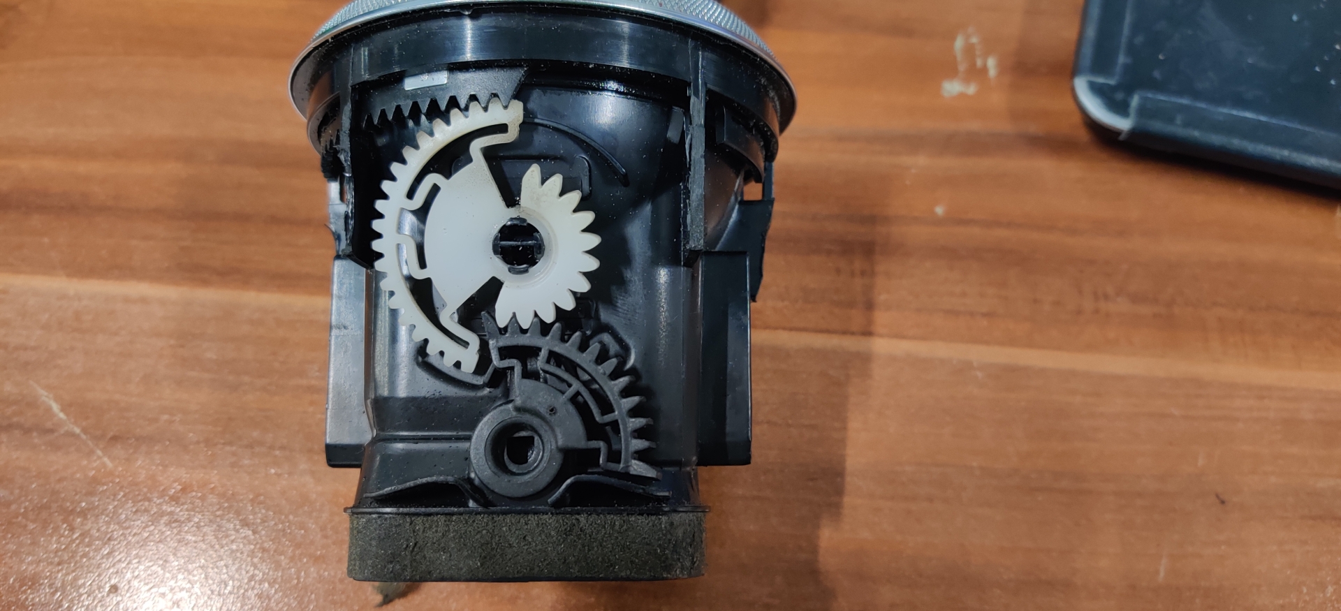

W tych kratkach oprócz obracania zewnętrznym pierścieniem można dodatkowo zamykać / otwierać przepływ powietrza poprzez naciskanie / pociąganie środkowego oringa (w polifcie nie ma tej opcji). Mechanizm zamykania / otwierania wylotu powietrza jest oryginalnie zabudowany. Na filmach instruktażowych pokazane jest jak pozbyć się ewentualnie tej zabudowy.

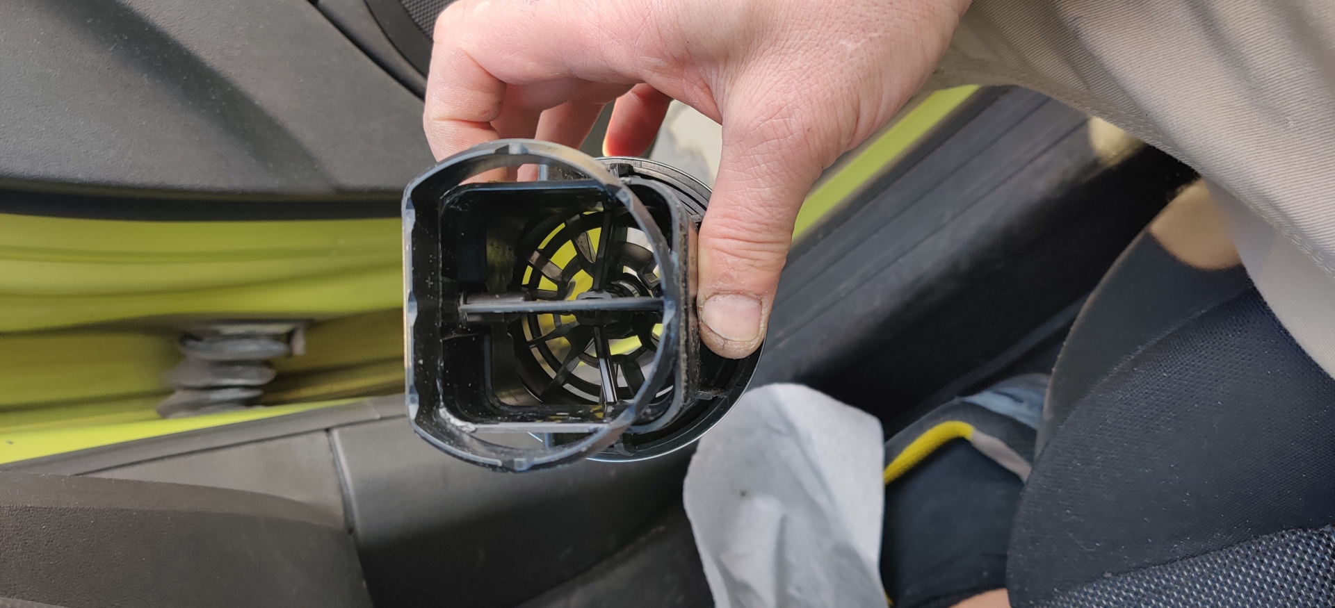

Ja u siebie zamontowałem kratki poliftowe 81A820901F. Polowałem na 81A820901A z czarnym pokrętłem i srebrnym pierscieniem przy pokrętle, ale nie znalazłem w zadowalającym stanie.

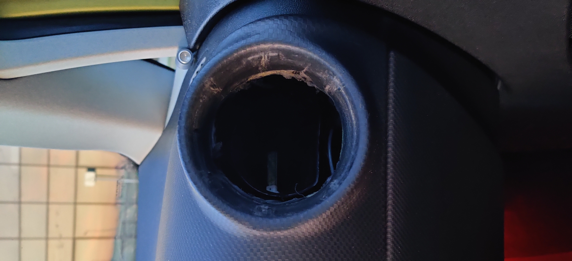

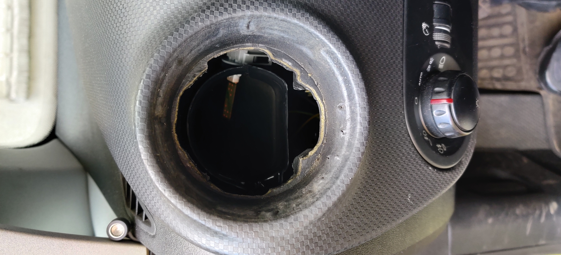

Najpierw trzeba wyciągnąć oryginalne kratki. Trochę pomęczyłem się przy pierwszej, żeby ją wyszarpać, ale przy drugiej już miałem plan: podwazylem materiał z kokpitu najpierw z jednego boku i odpiąłem zaczepy ramki ozdobnej za pomocą cieńkiego śrubokręta, potem zrobiłem identycznie z drugiego boku. Po zdemontowaniu ramki chwytalem nawiew za pomocą cieńkoszczypców w 4 miejscach ( godz. 2, 4, 8, 10) i stopniowo wyciągałem z otworu. Zaczepy w nawiewów są głęboko umiejscowione i ciężko do nich dojść.
Aby zamontować kratki wystarczy w kokpicie wyżłobić na końcu otwór, do którego wchodzi kratka na okrągło.
W kratce, aby weszła w otwór trzeba zeszlifować pod kątem żebrowane blokady ustalające pozycję.
Po tym zabiegu kratka wejdzie w otwór. Nie ma problemów z mechanizmem - pokrętło kręci się bez oporów.

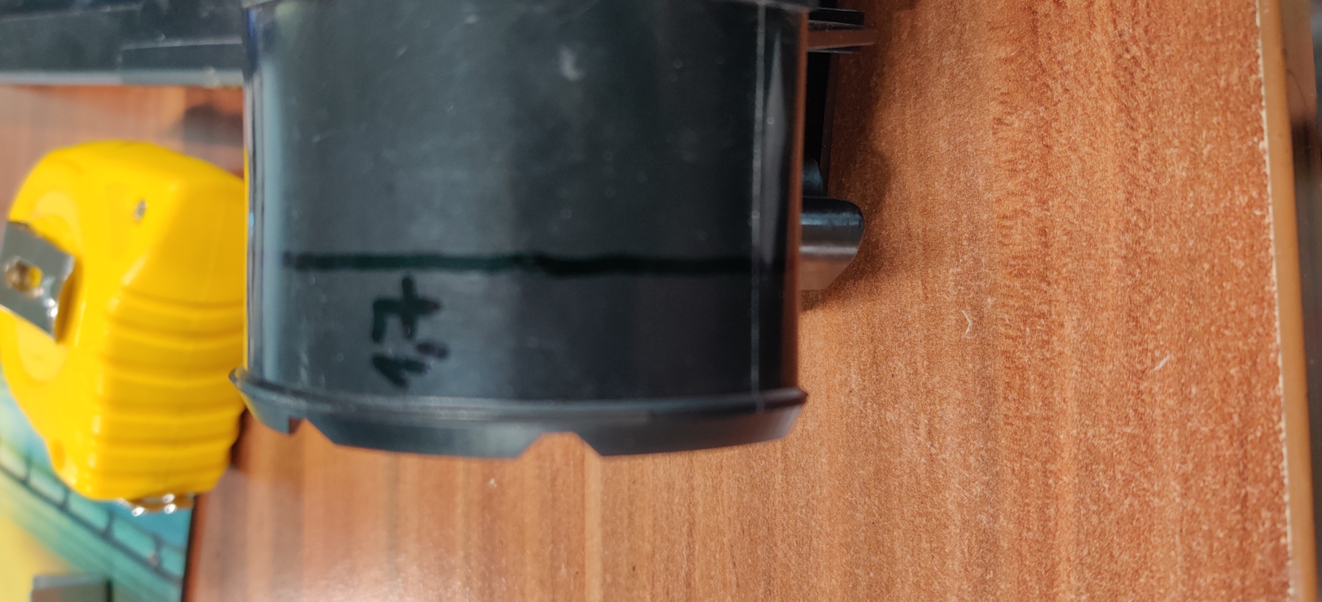

Kratka z Audi od strony wlotu ma inny kształt i jest krotsza. Ja odciąłem z oryginalnej kratki tył o szerokości 17 mm i przykleiłem do kratki z audi. Szczeliny powstałe po połączeniu obu części zalałem uszczelniaczem, żeby układ był szczelny.
Tak wygląda po wstępnym zamontowaniu

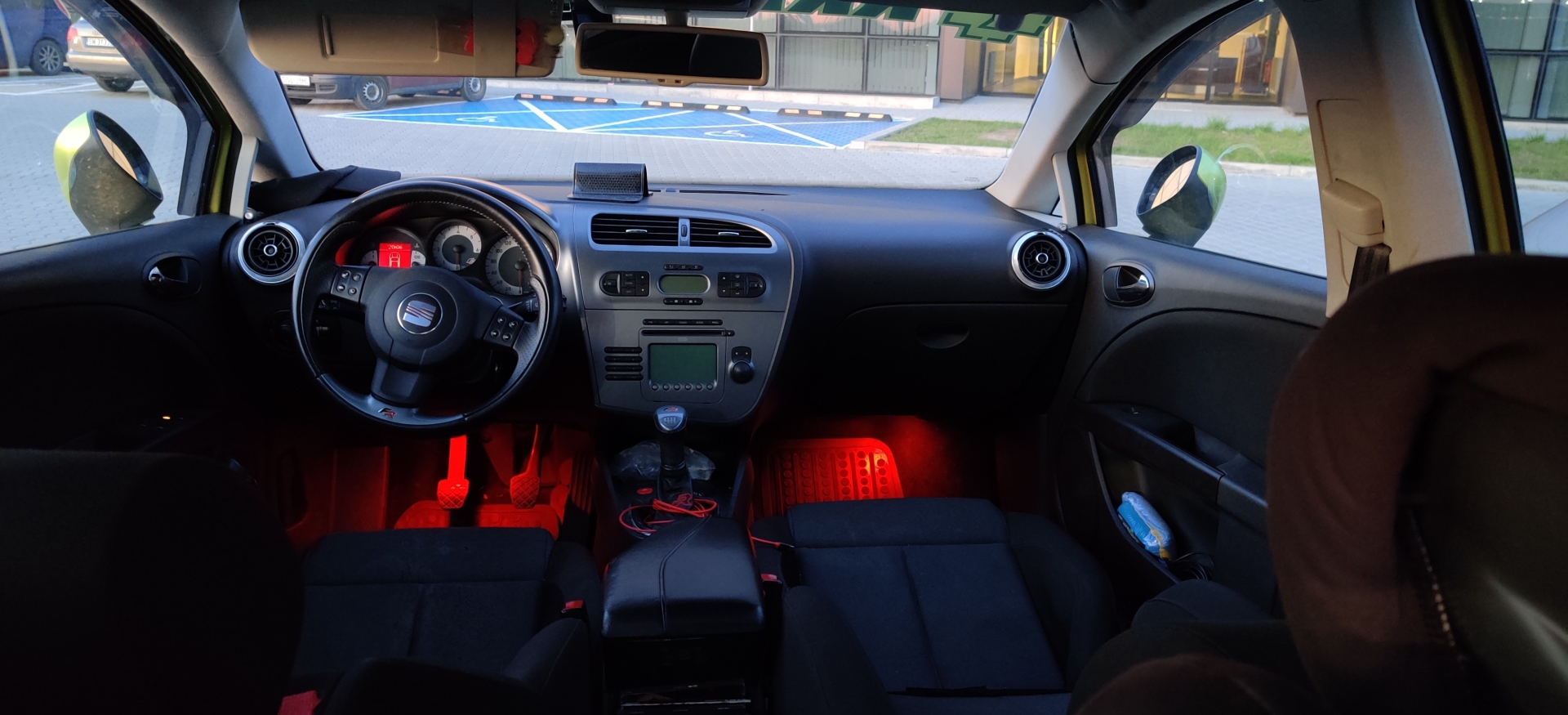

baj de łęj u ciebie też by dużo poprawiło jakbyś plastiki pomalował w black piano, a najlepiej poliftowy climatronic i jakieś radio 2din, ale to już co się komu podoba..
