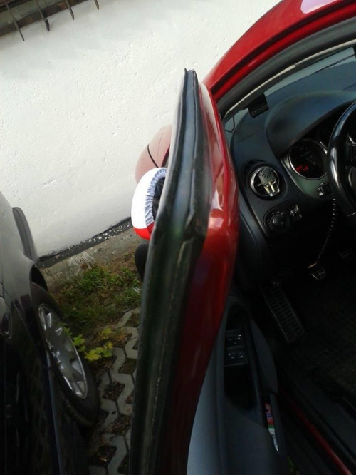

Postprzez albin111 » 16 czerwca 2016, 17:44
Jak wiadomo z czasem uszczelki tracą swoja elastyczność i drzwi maja luzy i przy większych prędkościach słychać szumy
Wiadomo seat nie ma dobrego wyciszenia i trzeba mu trochę pomóc , VW stosuje rurki do uszczelek rurka 6L0 837 241 ,ja użyłem tańszego sposobu , drzwi się bardzie jak by domykały i wyrazniej szumy są mniej słyszalne

Rozumiemy, że tą gumkę /porowatą wciskałeś pomiędzy uszczelki ?
Po całości oczywiście - wokół okna?
Daj namiar na tą gumkę! :wink:

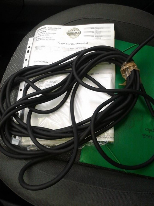

albin111 napisał(a):Tak miedzy uszczelki ,sznur 8 mm
http://allegro.pl/gdansk-sznur-z-mikrog ... tabsAnchor
O właśnie tak... konkretnie i namiar jakby coś jest......

Ile metrów ci poszło tego sznura? tez zastosuje ten patent na pewno nie zaszkodzi a może coś pomoże

Postprzez albin111 » 18 czerwca 2016, 13:50
Rafal87 napisał(a):Ile metrów ci poszło tego sznura? tez zastosuje ten patent na pewno nie zaszkodzi a może coś pomoże
około 7 m

Postprzez barteq73 » 23 lipca 2016, 20:08
7 metrów do XL i starczyło, tylko jedna uwaga- po upchaniu gumy ciężko domykają się drzwi, strasznie ciasno pracują uszczelki. Podejrzewam że po jakimś czasie coś się podda, albo powycierają się dotychczasowe uszczelki, albo będzie ślad na lakierze.

1 drzwi = 1 kawałek. Nie trzeba nic nacinać - układa sie ładnie.

Dodam również swoją opinię na temat wyciszenia szumów spod uszczelek drzwi. Użyłem sznura z mikrogumy o polecanej średnicy 7 mm. Powiem szczerze - efekt w odsłuchu znikomy. Ten mod przynosi najwięcej korzyści chyba tylko w Leonach z silnikiem Diesla. U mnie w TSI jak szumiało przy prędkościach powyżej 80km/h tak szumi nadal. Koszt niewielki, można przekonać się samemu :-P

odnosze podobne wrażenie, cos jest lepiej, ale szału nie ma.
Dodatkowo zaczela mi teraz skrzypiec podczas jazdy na nierównościach w drzwiach kierowcy...
Za te pieniadze co to kosztuje na pewno warto sprobować.
