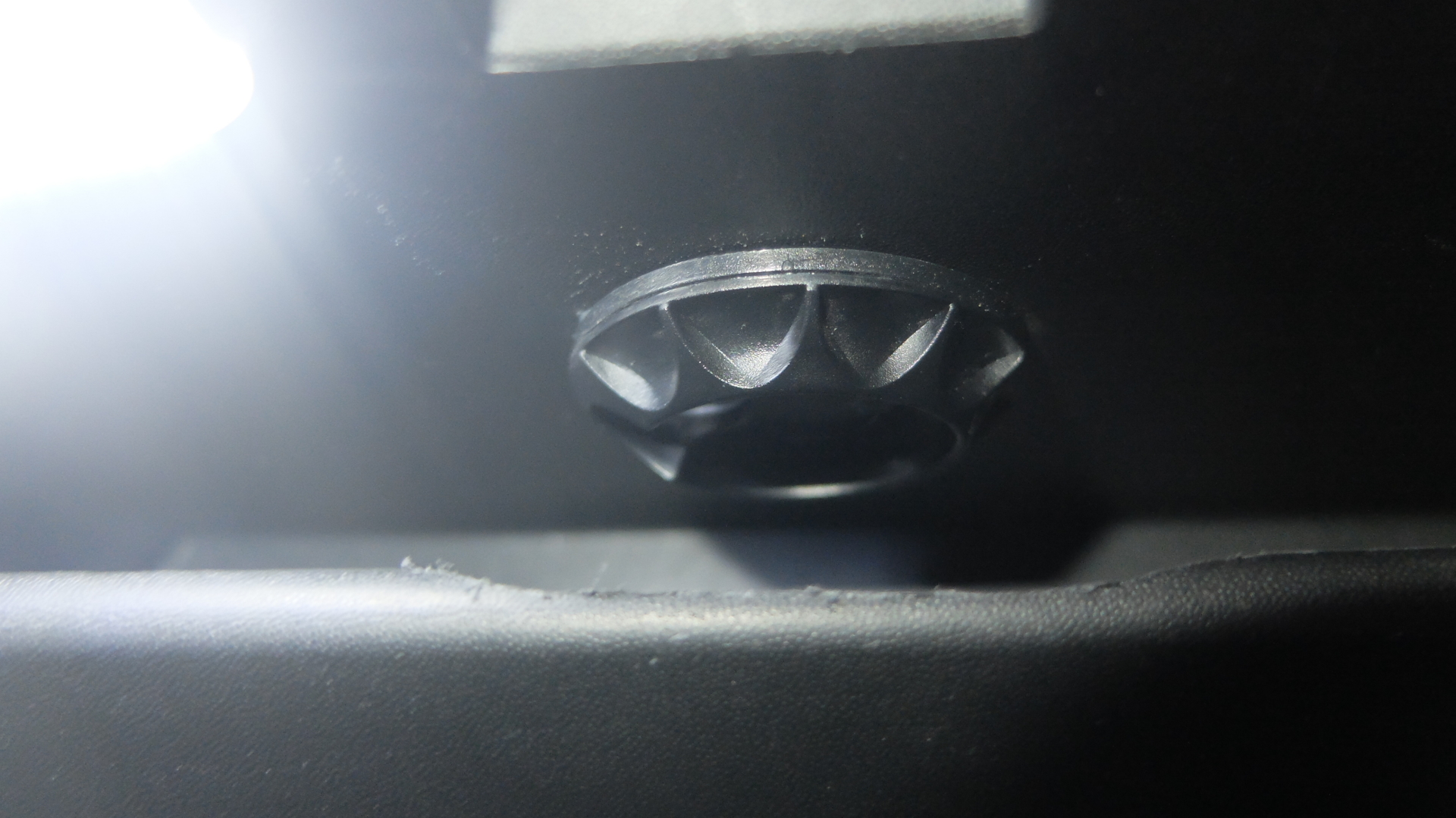

Postprzez bzykofm » 5 października 2018, 22:02
Dzięki Axee liczyłem na Ciebie :D a masz może nr tego kolanka?
-- 5 października 2018, 23:02 --
Udało się w końcu :-D
Tyle widać z zewnątrz:
Trzeba było tylko wyciąć niewielkie wgłębienie w wewnętrzbej krawędzi schowka bo troszkę zawadzało.
Wielkie dzięki Axee :brawo:
