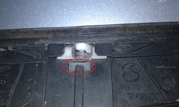

Są one zamontowane na spinkach, spinek jest chyba z 8 na strone, rozstawione co jakies 10cm. potrzebny ci mały sróbokrecik i delikatnie podważać musisz, cieżko jest to wytłumaczyć bo te spinki są specyficzne taka literka T, i na listwie jest wypustka ktora trzyma te spinki.
spinka wyglada tak:
ten cały dzióbek jest w słupku karoserii, a te 2 skrzydełka wystaja i trzymaja listwe. jutro porobie Ci fotki jak chcesz bo mam akurat rozebrane.

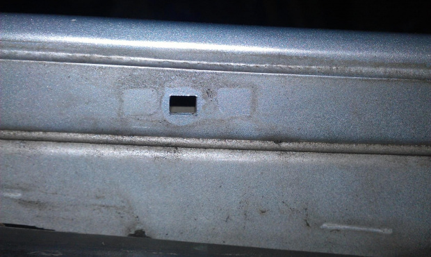

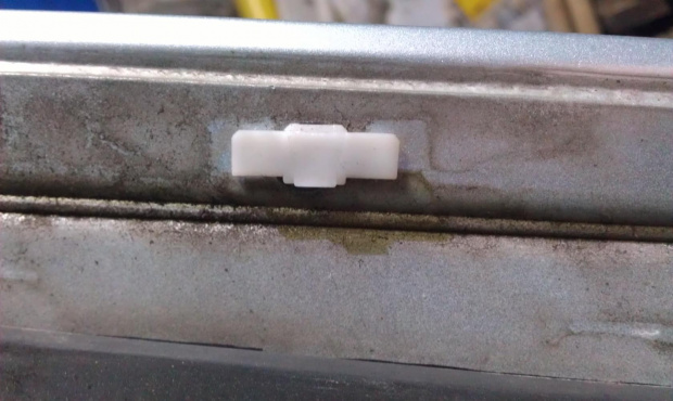

bylem przy okazji w garażu i zrobiłem Ci fotki. tak jak mowilem jest 8spinek.
otwór w karoseri na spinke:
spinka w karoserii:

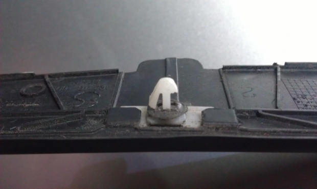

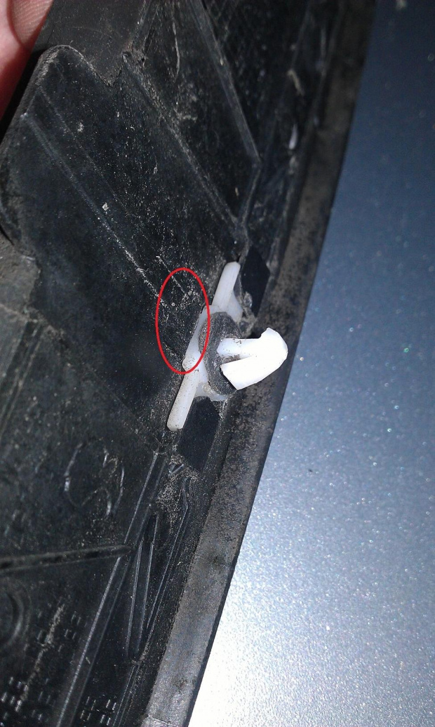

spinka na listwie od szyby (masz zaznaczone gdzie jest ta wypustka ktora blokuje spinke dlatego ciezko ją wyjąć, to jest spód spinki):
a tak bedziesz to widział od góry tylko grzybek bedzie w karoserii (ten co jest na foto jest lekko uszkodzony)
