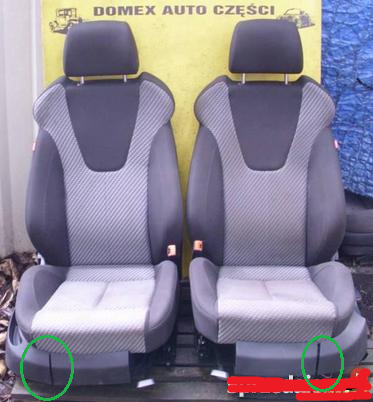

No właśnie to jest istotne :? po siedzeniem kierowcy mam schowek, do pasażera chcę wrzucić, czyli z A3 8P , Golf V powinno pasować?
Haszeer napisał(a):nie sa identyczne, kierowcy nie podejdzie do pasazera. ma inne odgiecie przeciez (obudoewa otwierana)
Na zdjęciach na aukcji wygląda na symetryczny :?

w kółkach masz miejsce gdzie sa inne tłoczenia, schowek nachodzi na plastik fotela. i inaczej masz zaczepy. wiec nie dasz rady wsadzic kierowcy do pasażera

Schowek lewy da sie bez problemu zalozyc pod prawy fotel nawet sa gotowe otwory po bokach schowka

Ja mam leona polifta i jakieś z 2 tygodnie temu odkrecalem lewy schowek i przymierzałem pod prawy fotel pasuje bez problemu jedynie co to nie pasuje prawa zaślepka fotela do fotela lewego

Jak nie masz w prawym fotelu schowka to masz z przodu fotela taki kawalek plastiku ja na to napisalem zaslepka wiec to odkrecasz i w tk miejsce zakrecasz schowek

Ja mam założony schowek przeznaczony dla kierowcy pod pasażerem
Nie pamiętam już dokładnie, ale brakowało jakichś otworów w plastikach schowka/maskownicy przez to, że są one umieszczone z drugiej strony (domyślnie pod fotel kierowcy) - problem rozwiązałem nawiercając plastik w brakujących miejscach :)

Zdjęcie co prawda nie moje; ale fotele mam takie:
KLIK
Przedlift 2008r; fotele kubły
