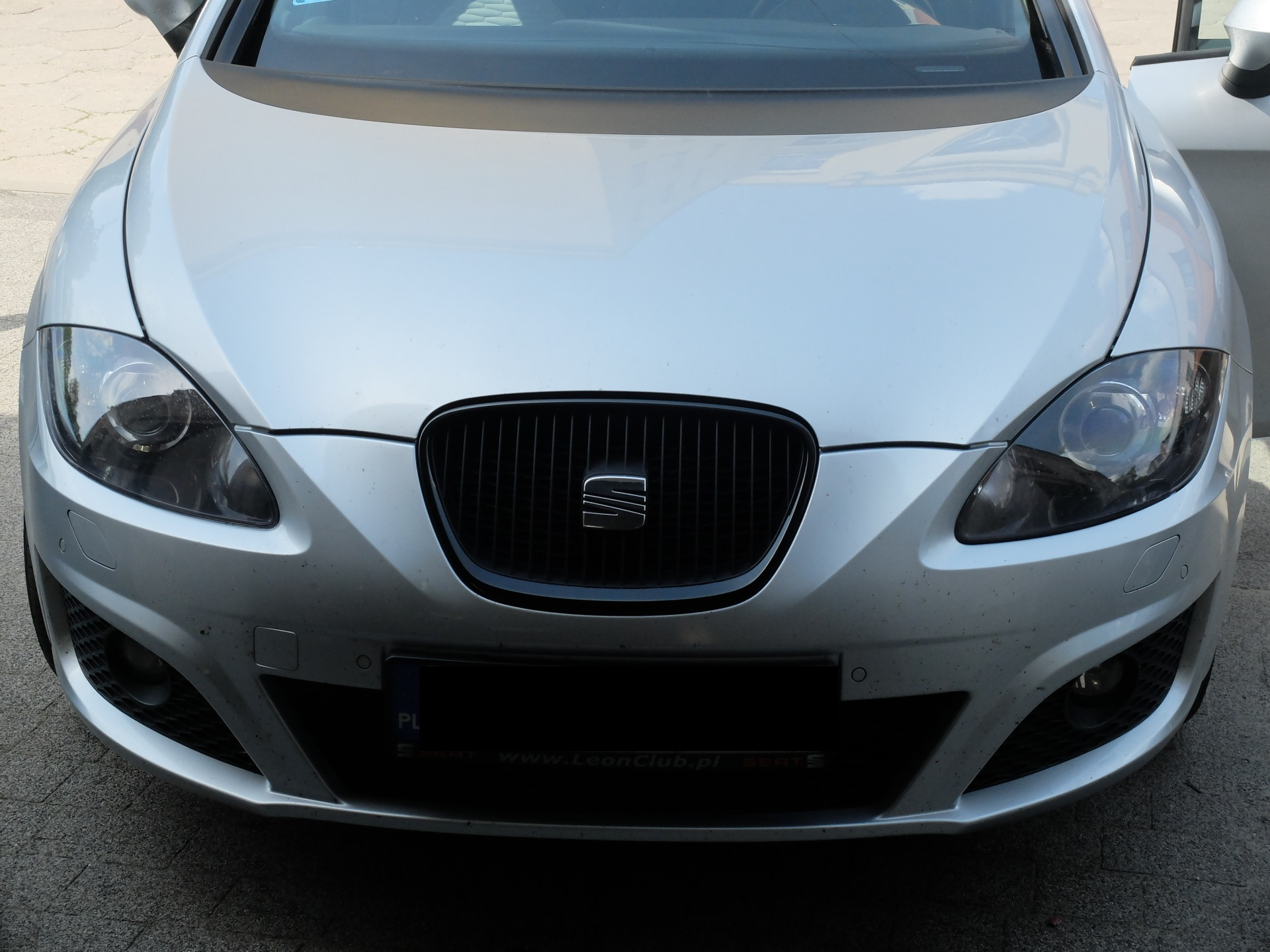

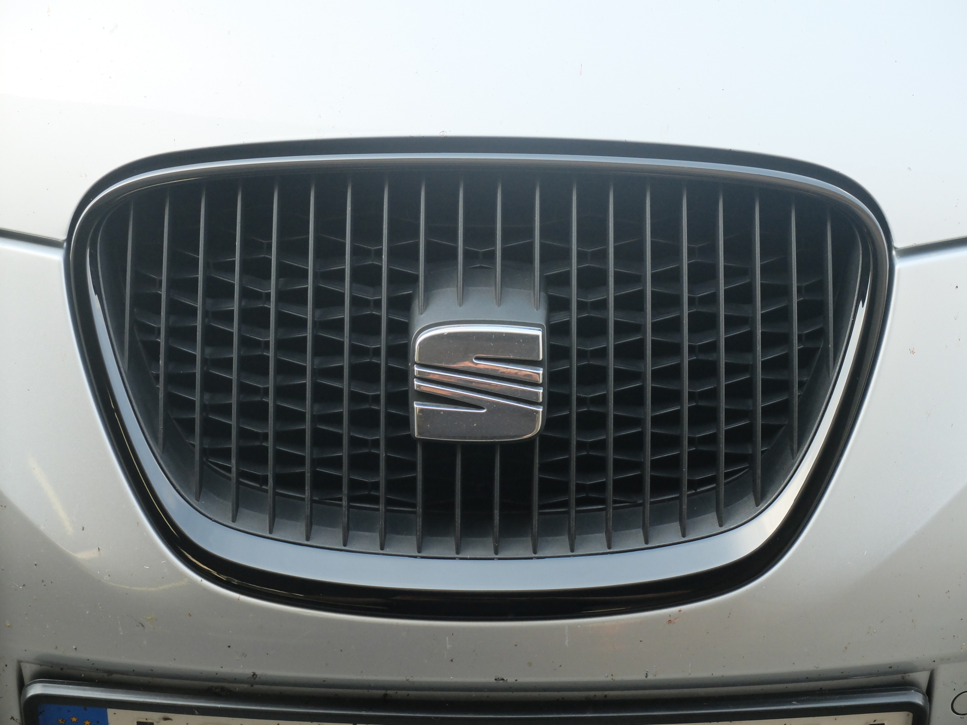

Witam. Po kilku miesiącach użytkowania samochodu na przednim grillu odchodzi mi czarna farba, a na tylnym znaczku pojawiają się pęcherzyki. Chciałbym coś z tym zrobić, ale najpierw, aby nie spartolić roboty, chciałbym się Was poradzić. Co kupić i jak to zrobić, żeby to ładnie wyglądało i nie odchodziło? Oczywiście na ten sam kolor. Przesyłam fotki jak to wygląda. Pozdrawiam :)

Żeby nie dochodziło to tylko lakierowanie ale odpryski i tak się mogą pojawić. Plasti dip i roznego rodzaju spraye są niestety na krótką metę.

Ja mniej więcej za tydzień będę dawał grill do hydrografiki w fortepianowej czerni to podzielę się efektem.

z grilla trzeba zdrapać chrom , plastik czy też tworzywo z jakiego zrobiony jest grill trzeba zmatowić drobnym papierem wodnym, odtłuścić i wtedy można malować, lakier nie będzie schodził. Mam tak zrobione u siebie już kilka ładnych lat i wszystko jest ok.
Co do znaczka to chyba plasti dip, dość łatwo można go zerwać i przywrócić ori chrom

Tak to mniej więcej wygląda:
hupsonek napisał(a):Jakbyś mógł to byłoby świetnie. A ile taka przyjemność kosztuje :)?
200zł, z tym, że dawałem jeszcze z jednym małym elementem, takim "ozdobnikiem" włącznika świateł:
Więc cena samej ramki nie będzie dużo mniejsza o ile w ogóle będzie mniejsza :-(
