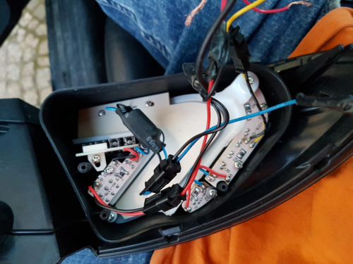

Wstepnie podlaczone ale rezystory zamowic trzeba jakies znajomy to ogarnia wszystko przez to ze w bocznych lampach nie ma tych puszeczek tylko kabelki sa
Jak dla mnie kozak na tych lampach :D na krotko tylko prawa podlaczona
Podlaczone w klapie lampy w porównaniu z seria :D

lampy led gasną problem
Postprzez soulmaster711 » 27 kwietnia 2018, 21:29
Witam boczne lampy led nie mialy wtyczki tylko 4 kable a w leonie 1p mialem 3 i podłaczylem tylko ze gasna po paru sekundach ale zauwazylem ze jak zmienilem swiatlo mijania z kierunkowskazem to migalo caly czas. Macie pomysł co zrobic? (zolty i niebieski sa polaczone z masa i podpialem to pod bialo czarny i bialo czerowny, plus do brązowego a mase pod srube)

Postprzez Tracer2 » 28 kwietnia 2018, 05:57
Pewnie trzeba symulować żarówkę . To zmiana na ledowe ?

Postprzez soulmaster711 » 28 kwietnia 2018, 16:04
oporniki dalem i po problemie
