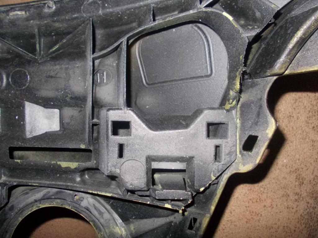

A tak powinien wyglądać zderzak od wewnątrz
