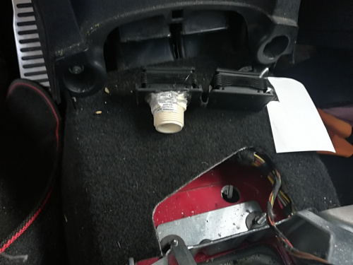

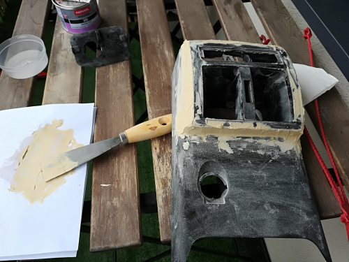

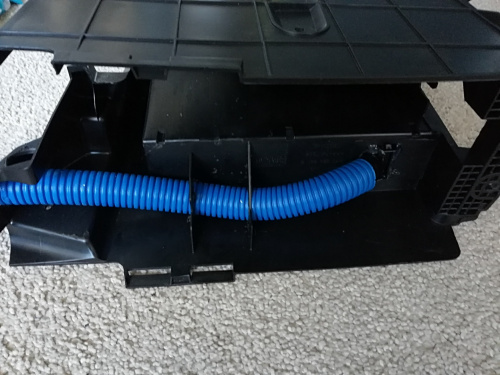

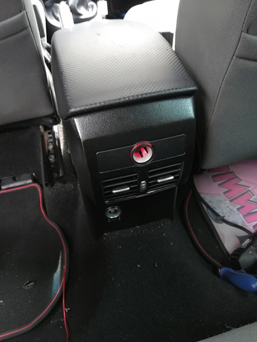

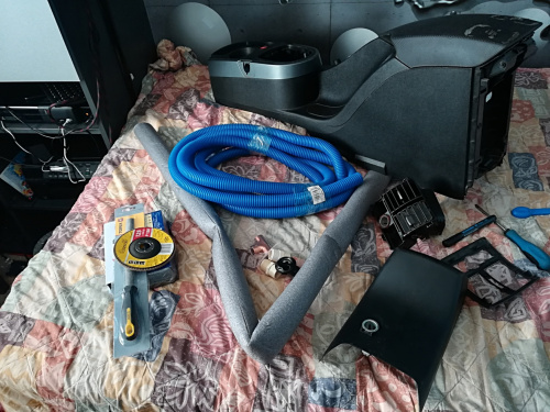

Na wstępnie uprzedzam schowek nie jest podłączony za parownikiem i jest zależny od nawiewów .Potrzebne na będzie nawiewy ja użyłem od audi A6 i regulacji klimatyzowanego schowka od skody. Ja się zaopatrzyłem w drugi tunel bo trzeba ciąć i przymierzać. Użyłem peszla bo żadne tunele nie pasowały co miałem w ręku .Dla potomnych to ja bym zaopatrzył się w cały tunel od turana bo jest najbardziej zbliżony i coś pokombinował U mnie jednym z minusów ze musiałem się podpiać za sterowaniem zamknięcia i jest cały czas otwarty ale różnicy nie wiać . Kilka zdjęć z wykonania.Będzie na potrzebne :
1.troxsy
2.otwornica
3.wkrętarka
4.szpachla
5.klej na ciepło ( spawarka do plastiku)
trójnik , dwa kolanka ,peszel,,tasma izolacyjna.
