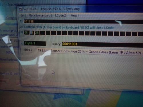

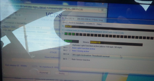

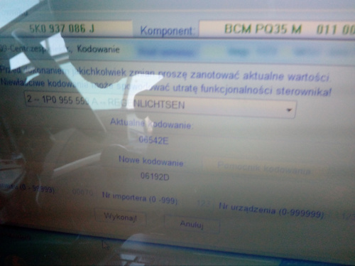

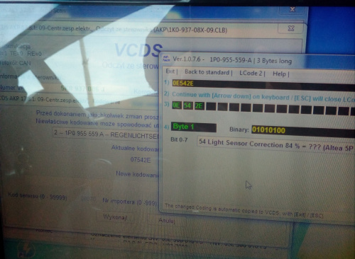

Miałem problem taki, że czujnik wyłączał mi światła do jazdy dziennej bardzo szybko (stojąc w słoneczny dzień w cieniu przełączął mi na światła mijania a po wyjechaniu z cienia nie przełaczał mi z powrotem na światła dzienne). Teraz przekodowałem czujnik i jest ok. włącza mi światła mijani i przełącza na światła dzienne tak jak tego oczekiwałem.
Przepraszam za mizerna jakość zdjęc ale zrobienie ich miało tylko na celu mozliwośc powrotu do kodowaniania w przypadku wywalenia jakiegoś błędu.
Kodowanie pierwotne i błędne działanie czujnika
Kodowanie w bajcie 0
Kodowanie w bajcie 1
Pełne kodowanie czujnika zmierzchu i deszczu

przekodowane z 06542E --->na 06192D i jest tak jak powinno :mrgreen: !
Co prawda sprawdziłem na miejscu,zakryłem ręką czujnik i momentalnie przełączył na mijania , po odsłonięciu po około 2-3 sek wyłączył.
Na starym kodowaniu niestety nie działało to poprawnie .
