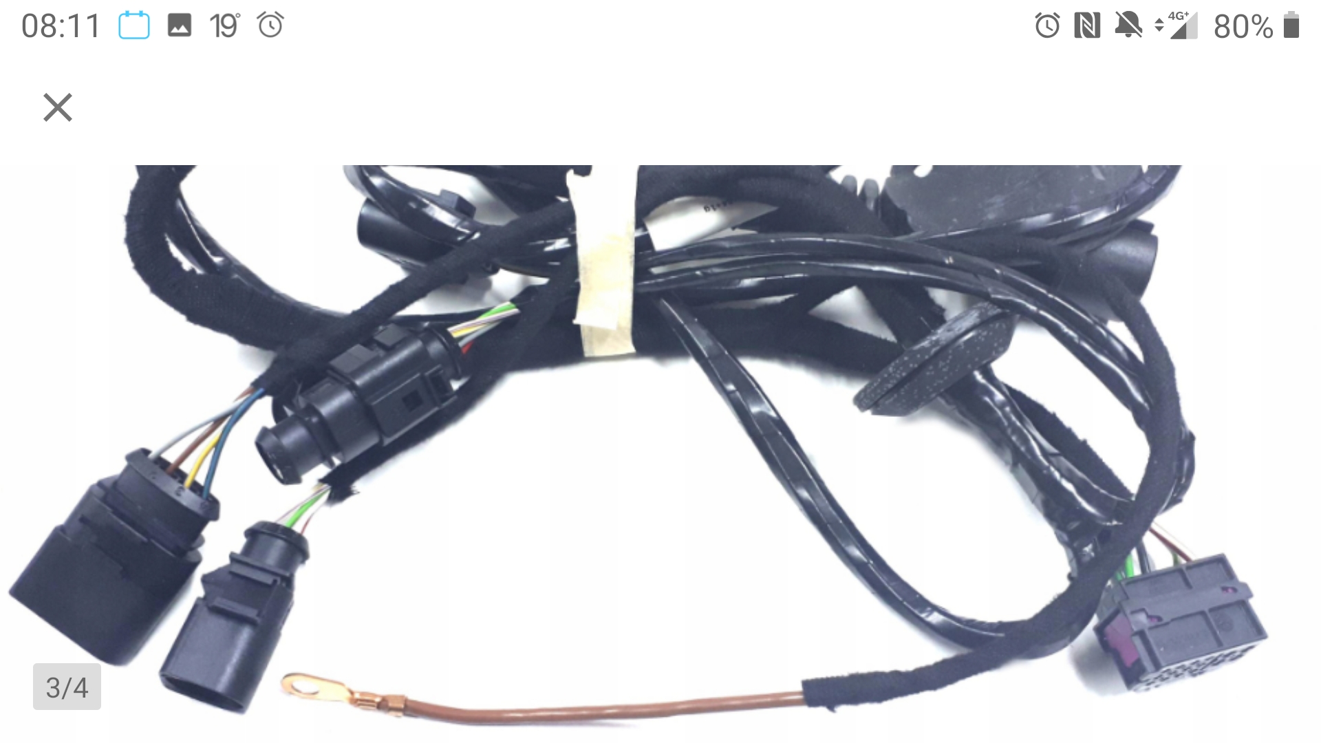

Postprzez pajda_SM » 27 sierpnia 2020, 18:01
_carlos- napisał(a):Witam,
chcę założyć hak i szukam oryginalnej wiązki od gniazda do modułu i od modułu do skrzynki bezpieczników. Znalazłem wiązki z gniazdem haka, które prócz wtyczki do modułu mają jeszcze kilka innych wtyczek. Do czego one służą?
Zna ktoś numer wiązki do haka z czujnikami cofania PDC?
5F0 055 204F
W ASO do kupienia za 350 zł
POLECAM sam taka kupiłem

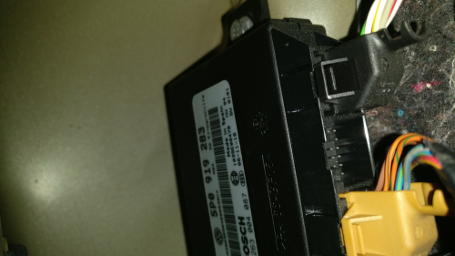

A masz auto z perinstalacja haka? Gdzie moduł masz w bagażniku w lewym boczku
Wysłane z mojego ANE-LX1 przy użyciu Tapatalka

Postprzez _carlos- » 27 sierpnia 2020, 19:00
Ten numer wiązki to nie ma być czasem
5P0 055 204F?
Z ktorego roku masz auto?
Nie mam nic do haka.
W lewym boczku bagażnika mam moduł czujników parkowania.

Mam jeszcze jedną wiązkę, co omylkow jak kupiłem od modułu do przodu auta i mogę Ci sprzedać jak chcesz tylko ona jest pod ten moduł co wkleiłem

Postprzez _carlos- » 27 sierpnia 2020, 20:19
Niestety do Altei XL nie pasuje.
