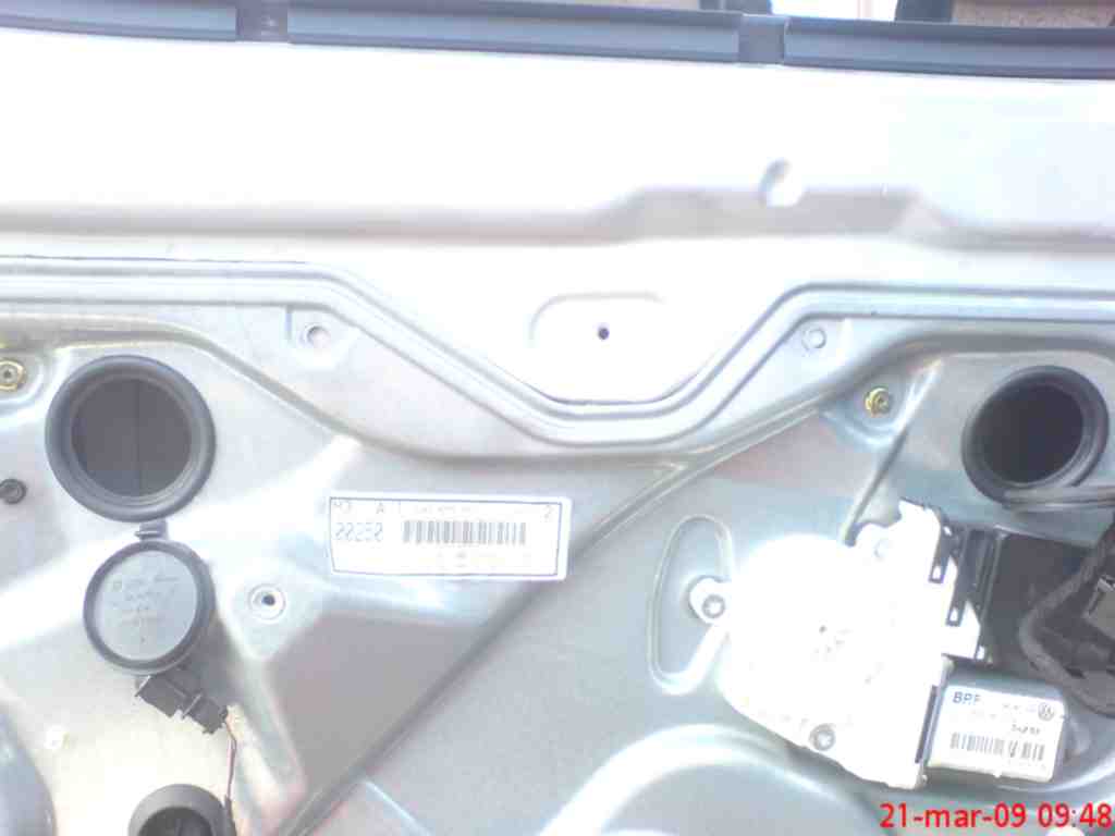

Postprzez 16czarny16 » 17 marca 2009, 19:44
Zdjęcie tapicerki i blachy mam już przerobione bo ostatnio szyba mi wypadła z łapy od podnoszenia, i teraz sie zastanawiam czy wtedy czegoś nie spaprałem dlatego teraz mam takie szopki. A ile jest tych mikro ? może jakieś zdjęcia? Pierwszy raz słyszę o czymś takim więc nie chciałbym coś gorzej spartolić albo naszukać się cały dzień ;)

Postprzez Arci9 » 18 marca 2009, 08:55
daredevil87 napisał(a):Rozebranie drzwi to dopiero początek układanki, zamek najprawdopodobniej jest cały obudowany.
piszemy o Leo I ;) dostęp do zamka jest po zdjeciu blachy.Najprawdopodobniej można pobawić się wymianę/naprawę mikrostyków. Ja nie mam pojęcia jak to zrobić.
Wymieniłem u sibei cały zamek - 120zł sklep w wawie (nieorginalny ale nowy).
16czarny16, gdybyś potrzebował zdjęć ori zamka to swojego nie wyrzuciłem wiec mogę zrobić foty, będziesz mógł przestudiować teoretycznie co znim zrobić zanim rozbierzesz drzwi :)

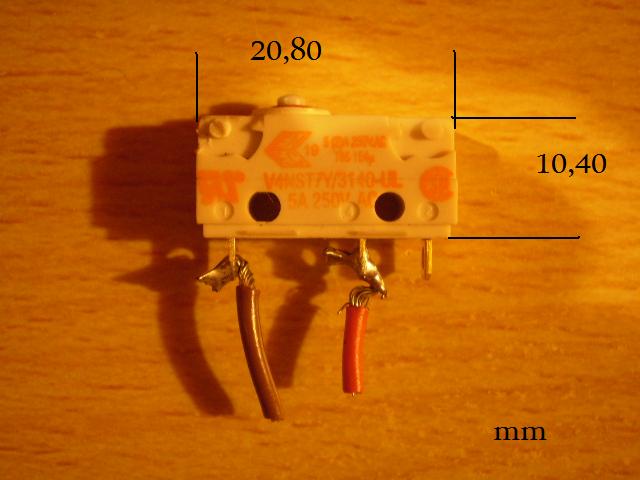

Arci9 byłbym Ci bardzo wdzięczny za fotki "16czarny16@orange.pl" Zamówiłem juz sobie mikroprzełaczniki ale zanim rozbiore drzwi wolałbym wiedzieć co mnie spotka w środku :)
A tak w ogóle to moj problem powiązany jest z odczytem błedów Vagiem i oto taki otrzymałem odczyt:
bład 928 - Siłownik zamka centralnego ( lewy przód ) F220 - nieprawidłowy sygnał.
Jak narazie to wyłączyłem moduł komfortu żeby mi się szyby na parkingu same nie otwierały i czekam na mikro i zaczynam operację. Sadze że fotorelacja się przyda dla innym zakłopotanych.

Postprzez Arci9 » 18 marca 2009, 12:48
16czarny16 napisał(a):Zamówiłem juz sobie mikroprzełaczniki ale zanim rozbiore drzwi wolałbym wiedzieć co mnie spotka w środku
zdjęcia wieczorem podeślę :)
16czarny16 napisał(a):A tak w ogóle to moj problem powiązany jest z odczytem błedów Vagiem i oto taki otrzymałem odczyt:
miałem taki sam błąd - zmiana zamka pomogła, ale być moze można naprawić coś w zamku (mikrostyk,stycznik etc.) :)

Postprzez pawelbrz » 30 marca 2009, 23:12
16czarny16, śruba do bębenka jest na torx T20, a sam zamek jest torx 12-stoząbkowy M8 - co do wymiaru (M8) jestem pewien na 100% ale nie wiem czy napewno ten rodzaj nazywa sie torx 12-stoząbkowy - różnie to nazywaja ludziska. Sam dziś rezałem drzwi pasażera, tyle, ze miałem problem z głośnym otwieraniem i zamykaniem szyby... problem na szczęście juz rozwiązany :)
ale pojawił sie nastepny - jak che zamknąć auto z kluczyka od strony pasażera, to zamykają się tylko te drzwi, ale za to jak otwieram to centralka zaskakuje i chce otwierać juz wszędzie :kreci: , spotkaliście się juz z czymś takim ??
do tego nie działa mi centralka od strony kierowcy (tak samo jak światło i brzęczek zapalonych świateł) plus do tego jak zamykam auto os środka (guzikiem nad el.szybami) to zamykają mi się wszystkie drzwi, ale po sekundzie wybija mi grzybek z drzwi kierowcy :zly: - z tego co wyczytałem to problemem może tkwić w microswitch'u. Chciałem jutro zabrać sie za wymiane i znalazłem u siebie microswitch bardzo podobny do tych oferowanych na allegro (z zabójcza ceną)
http://www.allegro.pl/item593409047_mik ... ml#gallery
tylko nie wiem czy powinien on byc NO (normalnie otwarty) czy NC (normalnie zamknięty)

Co to mikroswitcha to powinien byc w pozycji "normalnie otwarty"

Z tego co widać na zdjęciach to ten mikro jest troszkę zmęczony :) masz pewnośc że jest w dobrym stanie? A co do połaczenia to kabelki są w nim w odpowiednim miescu przylutowane a w samochodzie nie ma różnicy jaki kolor do którego, ważne że do tych dwóch nóżek :)

Mikrostyk był używany przez parę chwil, i może przez to wygląda jak zmęczony - ale stan jego jest w 100% ok :-) Mam tylko nadzieje, ze będzie pasował...

Kolego co do mikrostyka w zamku to jest ten sam. A co do szyby to czego sie bać. Zrób tak:
- jak odkręcisz i zdejmiesz tapicerkę to otwórz te dwie gumowe maskownice.
- podnieś lub opuśc szybę aby w tych otworach ustawić śruby na klucz 10 sztorcowy.
- jak juz ustawisz, to najlepiej taśmą klejącą przymocuj w dwóch miejscach szybę do drzwi
- po tym spokojnie możesz odkręcić 2 śruby 10 trzymające szybę w łapach od podnosników
- następnie opuść prawie do samego dołu same łapy poniewaz szyba pozostanie ci zamocowana na taśmie i po problemie.
- spokojnie bedziesz mógł wyjąć blachę i dokonać wymiany zamka.
- reszte musisz zrobić w pdwrotnej kolejności
POWODZENIA
jak bys miał więcej pytań pisz na PW
