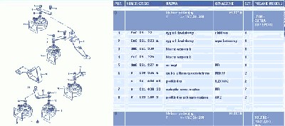

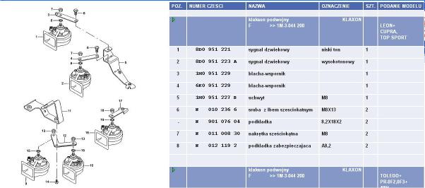

A tak przy okazji jaki jest numer części oryginalnego klaksonu ? tego złożonego z dwóch trąbek pod oryginalną instalację ?

Nr czujnika temp. zewnętrznej 1j0 919 379 A i jest tam gdzie pisze Sammael.
Pozdro
Klakson:
