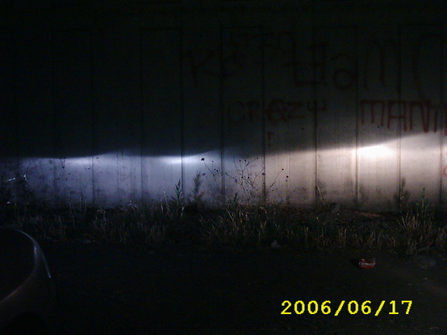

MAREK84, a co u ciebie siedzi?

rozwiązaniem zamiast kupna 100 watowych żarówek jest założenie instalacji świateł ksenonowych i przystosowanie jej by spełniała nasze wymogi prawne : )
ps. chociaż by moja instalacja spełniła wszelkie wymogi brakuje mi wielu rzeczy poza spryskiwaczami :D :tancze:

Jak i również układ samopoziomowania świateł?-prawda kolego bdbartek
Miałam w Compakcie jak również w Corolli mocniejsze zarówki 100 Wat mijania i 130 na długich- lampy często kontrolowane pod względem ustawienia i przeregulowywane jak auto załadowane-nikt mi nie mrugał ale tam było szkło na czele lampy a nie plastik.
Nie ma co zakładać bo plastik nim pęknie to się zmatowi, co do ksenonów to sam palnik i przetwornica nie wystarczy, chyba że dla polskiej drogówki i diagnostów bo oni przeciez jeszcze nie chcą wiedziec że do lamp ksenonowych powinien być system samopoziomujący lampy oraz spryskiwacz lamp.Potem jedzie taki -bez obrazy- z przerobionymi lampami na ksenon kid made in China i z chomologacją na GB- a Ty na przeciwko i rzucasz miesem.
Mam w swoim leonku spryskiwacze ale takiego modu jak założenie ksenonów nie zastosuje,zamiast 230 na Allegro dałam 150 za zarówki Philipsa i tez mam jasno przed maską.

po pierwsze droga Violetta W-ch nie bardzo rozumiem Twoje zdanie
Violetta W-ch napisał(a):.Potem jedzie taki -bez obrazy- z przerobionymi lampami na ksenon kid made in China i z chomologacją na GB- a Ty na przeciwko i rzucasz miesem.
po drugie mając na myśli przystosowanie ksenonu do wymogów prawnych miałem rówież na myśli samopoziomowanie , aczkolwiek ja takowego nie posiadam i posiadał nie będę. Mam obecnie żarniki ksenonowe, NIE - made in China, o barwie 4300, do tego spryskiwacze , światła ustawione na stacji diag. i jestem pewien że nie przeszkadzają innym użytkownikom drogi.
co do żarówek 100W i mocniejszych jestem przeciwny
A to co piszesz o żarówkach Philipsa z wyższej półki jestem za i uważam że jakością światła i widocznością jaką dają są lepsze od żarników HID made in China
Pozdrawiam ; ) :piwo:
