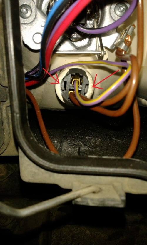

Nie chciałem już dla takiej pierdoły zakładać oddzielnego tematu, więc się tu podpiąłem.
Jak wyciągnąć postojówkę z oprawką ze zdjęcia? Nie mogę nawet zasilania odpiąć, da się tylko kręcić nim w jedną albo drugą stronę wraz z żarówką. Mam wrażenie, że te dwa zatrzaski są połamane (zaznaczone strzałkami).

Postprzez kornat » 12 stycznia 2016, 23:50
Musisz szarpnąć z wyczuciem i wyjdzie. Jako, że temp. zewnętrzne są niskie więc przed zabiegiem polecam trochę ogrzać, aby nie połamać.

Postprzez [gypsymh] » 12 stycznia 2016, 23:53
Należy przekręcić o 1/4obrotu i pociągnąć całą oprawę wraz z żarówka.

Postprzez Freeze » 13 stycznia 2016, 11:26
wystarczyło pociągnąć za kable w miarę sprawnie i żarówka razem z zasilaniem wyskoczyła, dzięki
