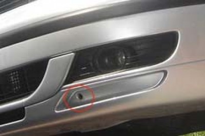

mik, posluze sie zdjeciem naszego nowego klubowicza :]
W zwyklym zderzaku czujnik jest w wglebieniu ponizej lewej kratki halogenu (widac dobrze na zdjeciu ponizej), w TS jest po prostu pod kratka
