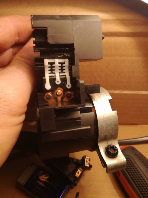

Postprzez maniac5379 » 10 listopada 2019, 11:42
Witam, w ostatnim czasie padły mi światła drogowe (szperacz działa) wiec to nie wina żarówek, ani przełącznika przy drzwiach.

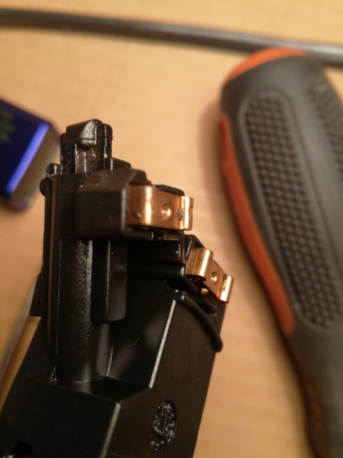

Kolejnym krokiem zostało sprawdzenie manetki. Po rozebraniu manetki okazało się że styki są nadpalone.
Tak to wyglądało:

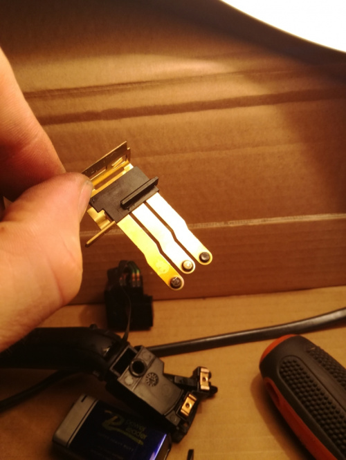

Po przeczyszczeniu styków i dogięciu ich światła zaczęły działać.
Przy okazji jak już przełącznik został rozebrany doszlifowałem styk kierunku ponieważ już miał wżer:
